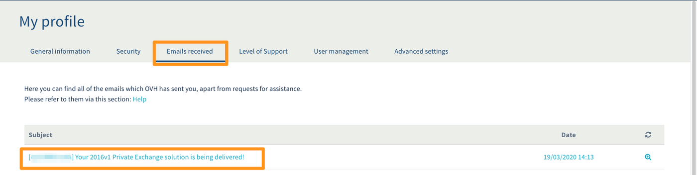

Krok 1: Odebranie e-maila o dostarczeniu usługi
Po zrealizowaniu zamówienia na adres kontaktowy podany w Panelu klienta OVHcloud wysyłany jest e-mail. Potwierdza on, że usługa Private Exchange jest dostępna, i zaprasza do jej konfiguracji w Panelu klienta OVHcloud.
Aby odnaleźć ten e-mail w , kliknij nazwę swojego konta w prawym górnym rogu, a następnie E-maile od OVHcloud. Wyszukaj e-mail o temacie podobnym do:
[ab12345-ovh] Twoja usługa Private Exchange SE jest gotowa!
Nazwa usługi Private Exchange w Panelu klienta OVHcloud zaczyna się od private-, zawiera fragment Twojego identyfikatora klienta (NIC handle) i kończy się cyfrą (1 dla pierwszej zainstalowanej usługi Private Exchange, 2 dla drugiej itd.). SE to wersja Exchange na Twoim serwerze; jest wyświetlana w polu Wersja Exchange w zakładce Informacje ogólne.
Na tym etapie serwer istnieje, ale nie można jeszcze z niego korzystać: jego adres nie został wybrany, a żadna domena nie jest do niego przypisana. Przejdź do kroku 2.

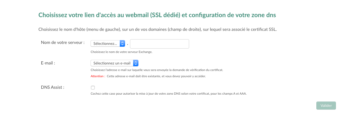

Krok 2: Wybór adresu serwera pocztowego
Wybierz usługę Private Exchange w Panelu klienta OVHcloud. Ponieważ usługa nie została jeszcze skonfigurowana, zamiast zwykłej strony zarządzania otwiera się asystent konfiguracji o nazwie Witaj w panelu Private Exchange.
W sekcji Wybierz adres swojego serwera pocztowego wymagane są dwa pola:
  • Subdomena: część adresu określająca hosta, na przykład mail.
  • Nazwa domeny: domena, która będzie obsługiwać adres serwera, na przykład mydomain.ovh.
Razem tworzą one adres serwera pocztowego, na przykład mail.mydomain.ovh. Adres ten jest używany jako:
  • link dostępu do webmaila Outlook Web App (OWA),
  • nazwa serwera do wpisania podczas konfiguracji programu pocztowego, takiego jak Outlook,
  • nazwa objęta certyfikatem SSL wystawionym dla serwera.
Komunikat wyświetlany pod polami zależy od tego, gdzie zarządzana jest Twoja domena.
To samo konto OVHcloud
Inne konto lub poza OVHcloud
Jeśli domena jest zarządzana na tym samym koncie OVHcloud co usługa Private Exchange, komunikat informacyjny potwierdza, że usługa zostanie skonfigurowana automatycznie. Konfiguracja trwa kilka minut.
Asystent konfiguracji z domeną zarządzaną w OVHcloud
Adresu serwera pocztowego nie można zmienić po jego zatwierdzeniu. Przed kontynuowaniem dokładnie sprawdź subdomenę i nazwę domeny. Jeśli później będziesz potrzebować innego adresu, jedynym rozwiązaniem jest zamówienie nowej usługi Private Exchange.
Kliknij Dalej. Okno potwierdzenia wyświetla adres, który zostanie przypisany do serwera, i przypomina, że tej informacji nie będzie można później zmienić. Kliknij Potwierdź, aby kontynuować.
Okno potwierdzenia adresu serwera pocztowego

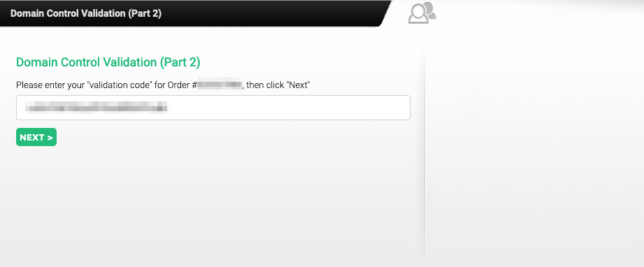

Odnowienie certyfikatu SSL
Certyfikat SSL wystawiony dla adresu serwera pocztowego ma ograniczony okres ważności. Data jego wygaśnięcia jest wyświetlana w polu Certyfikat SSL, w sekcji Podsumowanie zakładki Informacje ogólne. Gdy data wygaśnięcia się zbliża lub już minęła, komunikat zaprasza do odnowienia certyfikatu. Nie czekaj na jego wygaśnięcie: przy wygasłym certyfikacie webmail i programy pocztowe wyświetlają ostrzeżenia dotyczące bezpieczeństwa.
Wygasły certyfikat SSL z opcją odnowienia
  1. Kliknij przycisk ... obok komunikatu, a następnie Odnów certyfikat SSL.
  2. W oknie Odnowienie certyfikatu SSL wybierz adres e-mail, na który ma zostać wysłane potwierdzenie odnowienia. Proponowane są wyłącznie adresy administracyjne Twoich domen, takie jak admin@, administrator@ lub hostmaster@, po których następuje nazwa domeny lub adres serwera pocztowego. Wybrany adres musi istnieć: jeśli żaden z nich nie istnieje, przed kontynuowaniem utwórz odpowiednie konto e-mail (lub alias do istniejącego konta).
  3. Kliknij Dalej. Sprawdź wyświetlone informacje (model serwera, adres serwera i adres e-mail potwierdzenia), a następnie kliknij Zatwierdź.
Okno odnowienia certyfikatu SSL, wybór adresu e-mail potwierdzenia
Musisz mieć możliwość odczytu e-maili odbieranych na wybranym adresie: po przetworzeniu odnowienia wysyłany jest na niego e-mail z opisem kolejnych kroków. Bez tego e-maila odnowienie nie może zostać zakończone.
Po zatwierdzeniu komunikat u góry strony potwierdza przyjęcie odnowienia i przypomina adres e-mail, na który wysłano kolejne kroki. W tym czasie sekcja Certyfikat SSL informuje, że certyfikat jest instalowany i nie może zostać ponownie odnowiony. Postępuj zgodnie z instrukcjami z otrzymanego e-maila: nowa data wygaśnięcia wyświetli się po zainstalowaniu certyfikatu.
