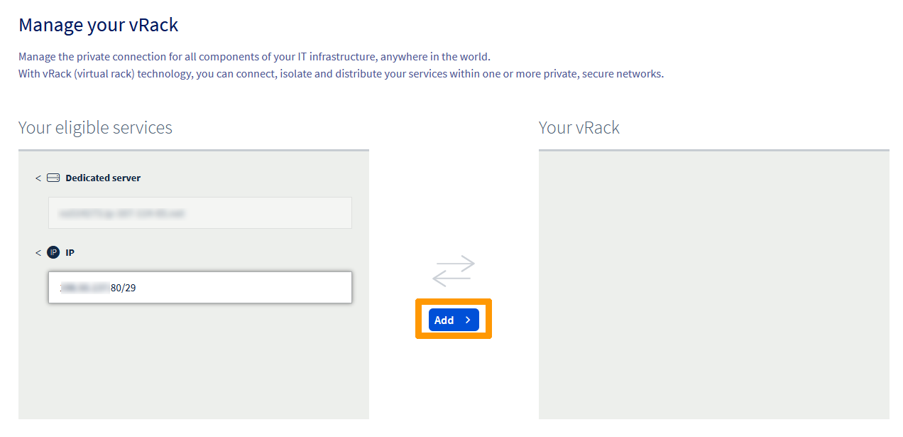

Dodanie bloku IP do sieci vRack
Po dodaniu bloku IP do sieci vRack nie jest on już przypisany do fizycznego serwera.
Ta konfiguracja umożliwia skonfigurowanie adresów IP z tego samego bloku na wielu serwerach, pod warunkiem, że wszystkie te serwery znajdują się w tej samej sieci vRack co blok IP. Blok IP musi mieć co najmniej 2 lub więcej użytecznych adresów IP, aby było to możliwe.
Wybierz swój vRack z listy, aby wyświetlić listę kwalifikujących się usług. Kliknij blok IP, który chcesz dodać do sieci vRack, a następnie kliknij przycisk Dodaj.

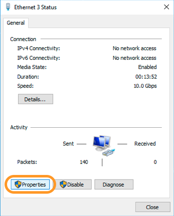

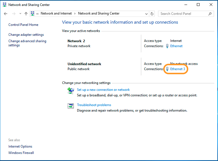

Krok 1: Sprawdzenie i konfiguracja dodatkowego interfejsu sieciowego
Sprawdź informacje o nowym interfejsie sieciowym:
sprawdzenie dodatkowego interfejsu sieciowego

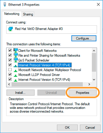

Sprawdź następnie właściwości:
właściwości dodatkowego interfejsu sieciowego właściwości dodatkowego interfejsu sieciowego

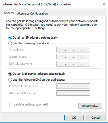

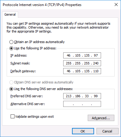

Krok 2: Konfiguracja IP
Wybierz opcję Use the following IP address:
konfiguracja IP
Zdefiniuj informacje o adresie IP:
konfiguracja IP

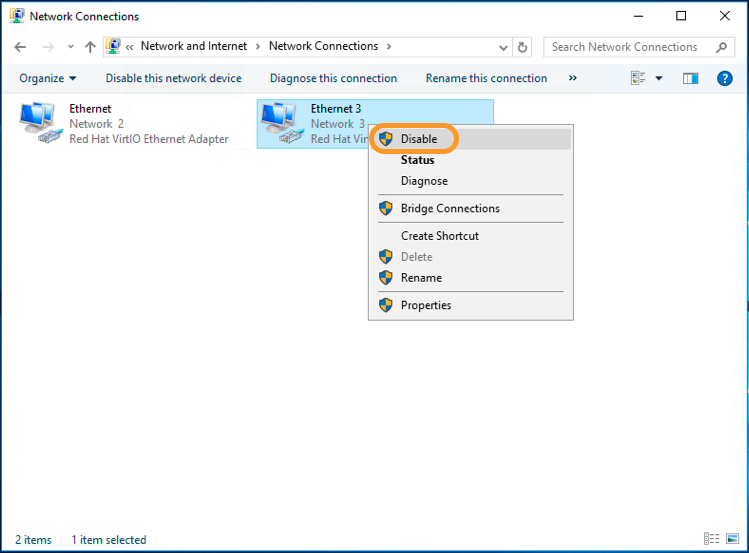

Najpierw wyłącz interfejs.
wyłączanie sieci

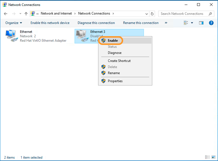

Następnie włącz go ponownie.
włączanie sieci
