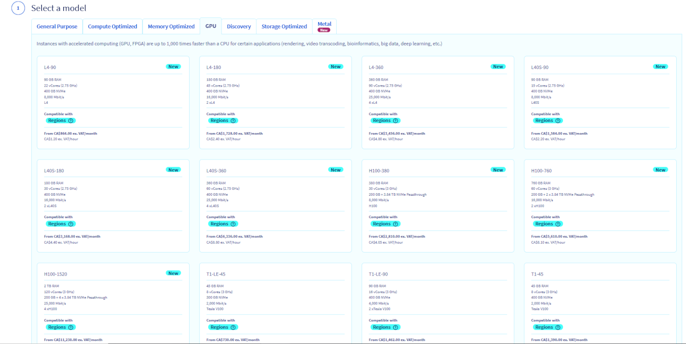

W menu po lewej stronie projektu Public Cloud kliknij Instances w sekcji Compute, a następnie kliknij Utwórz instancję. W sekcji Wybierz model wybierz Cloud GPU z listy Model instancji, a następnie wybierz kompatybilny model instancji GPU, aby korzystać z zasobów dostosowanych do graficznych lub intensywnych obciążeń obliczeniowych.
Następnie wykonaj pozostałe etapy zgodnie z instrukcjami zawartymi w tym przewodniku. Może to potrwać kilka minut.
