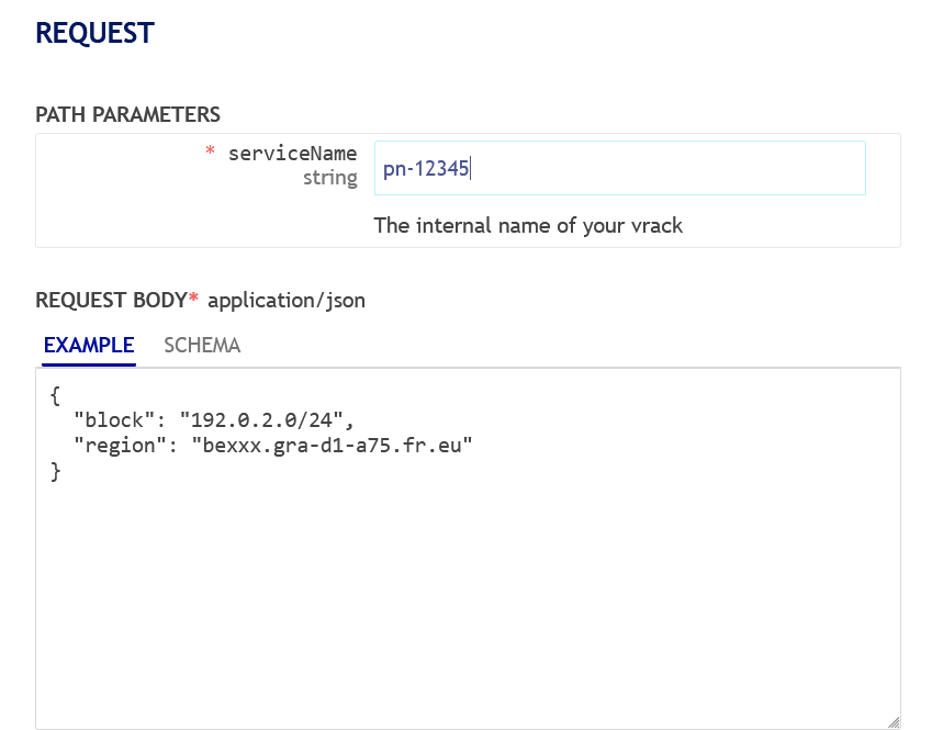

Etap 2: zmiana strefy rozgłaszania bloku IP
Kliknij link , a następnie użyj poniższych API, aby zmienić strefę rozgłaszania bloku IP.
GET/vrack
To żądanie API jest używany do pobierania listy usług vRack. Jeśli nie możesz odnaleźć odpowiedniej usługi za pomocą wyświetlonych nazw, skorzystaj z , aby ją odszukać.
To zapytanie API umożliwia zmianę strefy rozgłaszania bloku IP. Wypełnij teraz wymagane pola:
PoleOpis
serviceNameWprowadź nazwę odpowiedniej usługi vRack. Przykład: pn-12345.
blockWprowadź nazwę odpowiedniego bloku IP. Pamiętaj, aby nie wpisywać adresu IP przetestowanego w poprzednim kroku, tylko odpowiedni blok IP. Przykład: 192.0.2.0/24.
regionWybierz nową strefę rozgłaszania bloku IP. Pamiętaj, aby nie wpisywać strefy pobranej na poprzednim etapie. Przykład: bexxx.gra-d1-a75.fr.eu.
vrack zone
Na koniec wykonaj zapytanie API, aby zmienić strefę rozgłaszania.
