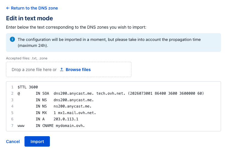

Acima da tabela, abra o menu Ações na minha zona e clique em Modificar em modo textual. Na página que aparece, o conteúdo atual da sua zona é apresentado e pode ser alterado: modifique-o diretamente ou importe um ficheiro de zona arrastando-o para a área indicada ou clicando em Procurar ficheiros (ficheiros aceites: .txt, .zone). Em seguida, clique em Importar.
Não altere, em modo textual, os registos DNS da sua zona DNS em benefício de servidores DNS externos à OVHcloud. Esta zona DNS funciona apenas com servidores DNS da OVHcloud.
