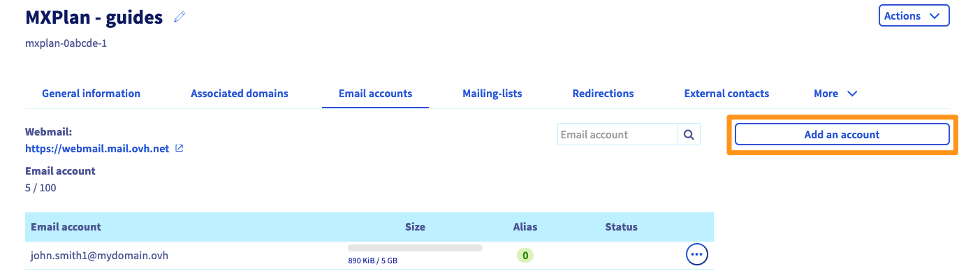

Para obter um novo endereço de e-mail, aceda a Contas de e-mail. Poderá consultar as contas de e-mail disponíveis e adicionar novas contas. Para isso, clique no botão Adicionar uma conta.

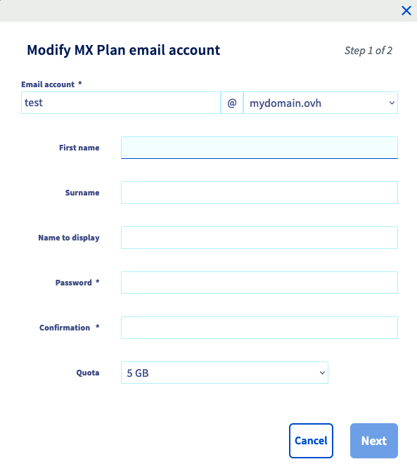

Na nova janela que aparecerá, preencha as informações necessárias:
  • Conta de e-mail: Um nome temporário já está pré-preenchido na zona de texto. Substitua-o pela que deseja para o seu endereço de e-mail (o seu nome.apelido, por exemplo). O domínio que fará parte do endereço de e-mail aparecerá pré-selecionado na lista.
A escolha do nome do seu endereço de e-mail deve respeitar as seguintes condições:
  • Mínimo de 2 caracteres
  • Máximo de 32 caracteres
  • Nenhum caráter acentuado
  • Sem caracteres especiais, com exceção dos seguintes caracteres: ., ,, - e _
  • Nome: Introduza um nome.
  • Nome: Introduza um apelido.
  • Nome a apresentar: Insira o nome que pretende que figure como remetente quando envia e-mails a partir deste endereço.
  • Password: Indique uma palavra-passe e introduza-a novamente para confirmar. Por razões de segurança, recomendamos que não utilize duas vezes a mesma palavra-passe. Escolha uma palavra-passe que não possa ser relacionada com as suas informações pessoais (evite qualquer referência ao seu apelido, nome ou data de nascimento, por exemplo) e renove-a regularmente.
A escolha da palavra-passe deve respeitar as seguintes condições:
  • Mínimo de 9 caracteres
  • Máximo de 30 caracteres
Depois de preencher os campos, clique em Seguinte.

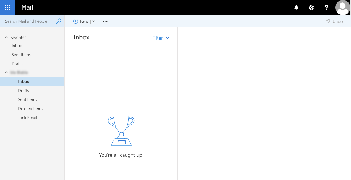

Selecione o separador correspondente à tecnologia de e-mail da oferta MX Plan:
Zimbra
OWA

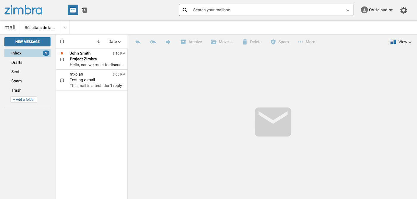

Quando estiver conectado ao webmail Zimbra, obterá a interface abaixo. Para mais informações sobre a utilização do webmail Zimbra, consulte o guia "Utilizar o webmail Zimbra".
Zimbra - interface

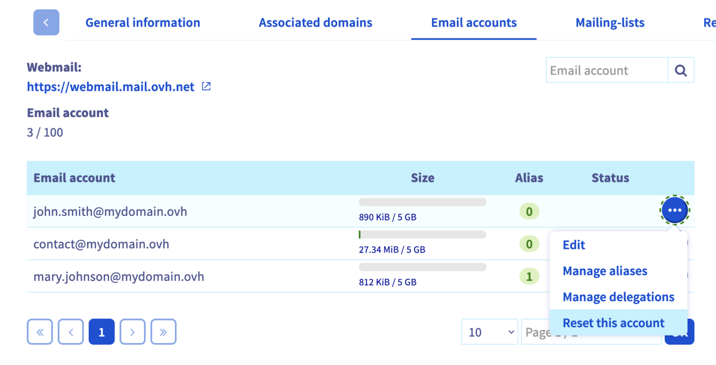

No separador Contas de e-mail, clique no botão ... à direita da conta a eliminar e, a seguir, em Reinicializar esta conta.

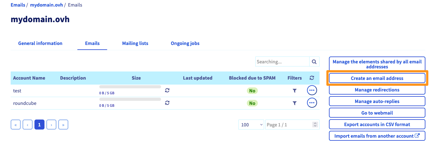

Para obter um novo endereço de e-mail, aceda a E-mails. Aparecerá uma tabela com todas as contas de e-mail criadas com a oferta MX Plan. De seguida, clique no botão Criar um endereço de e-mail.
email

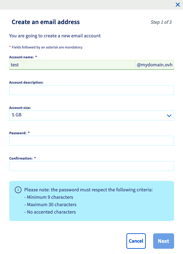

  • Nome da conta: Indique o nome que deseja para o seu endereço de e-mail (por exemplo, o seu nome.apelido). O domínio em questão já está completado por predefinição.
  • Descrição da conta: Insira uma breve descrição que lhe permita reconhecer esta conta entre as outras presentes na sua Área de Cliente OVHcloud.
  • Tamanho da conta: Selecione o tamanho da conta que pretende. Trata-se do espaço de que beneficiará o seu endereço para armazenar as mensagens.
  • Password: Indique uma palavra-passe e introduza-a novamente para confirmar. Por razões de segurança, recomendamos que não utilize duas vezes a mesma palavra-passe, selecione uma palavra-passe que não tenha qualquer relação com as suas informações pessoais (evite as referências ao seu apelido, nome e data de nascimento, por exemplo) e que a renove regularmente.
email
De seguida, verifique as informações apresentadas no resumo. Se estiverem corretas, clique novamente em Seguinte. Finalmente, clique em Validar para lançar a criação do endereço de e-mail. Aguarde alguns instantes até a conta ficar disponível.

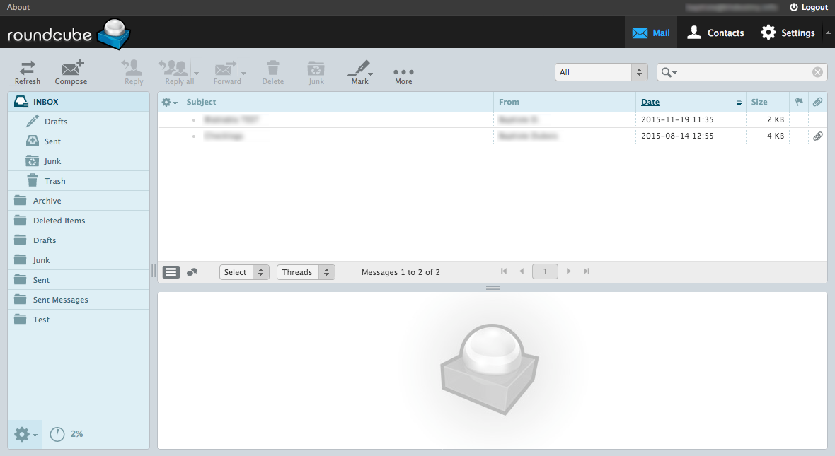

Aceda à página "Ligação ao webmail" e introduza o seu endereço de e-mail e respetiva palavra-passe. De seguida, clique no botão Ligação.
A seguir, poderá consultar a sua caixa de entrada. Para obter mais informações, consulte o nosso manual "Guia de utilização do Roundcube".
email

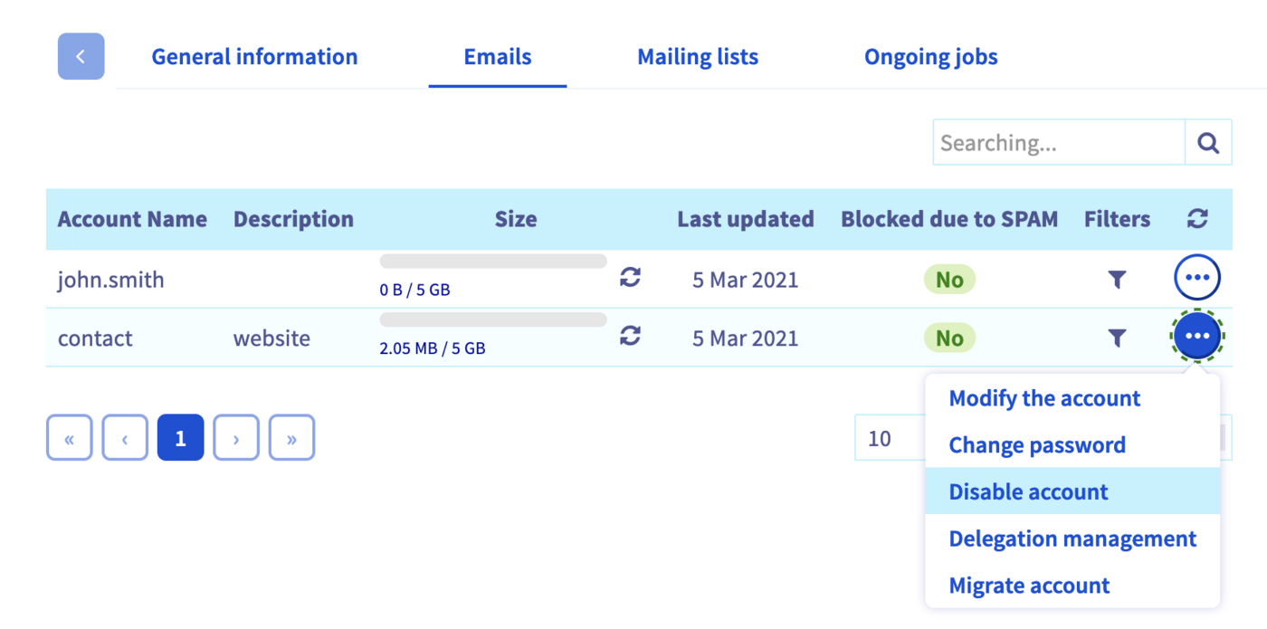

No separador Contas de e-mail, clique no botão ... à direita da conta a eliminar e, a seguir, em Eliminar a conta.
