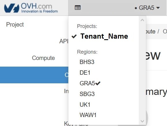

Ligue-se à interface Horizon de acordo com o método indicado na primeira parte deste guia.
Ligue-se bem à sua zona de trabalho:
região

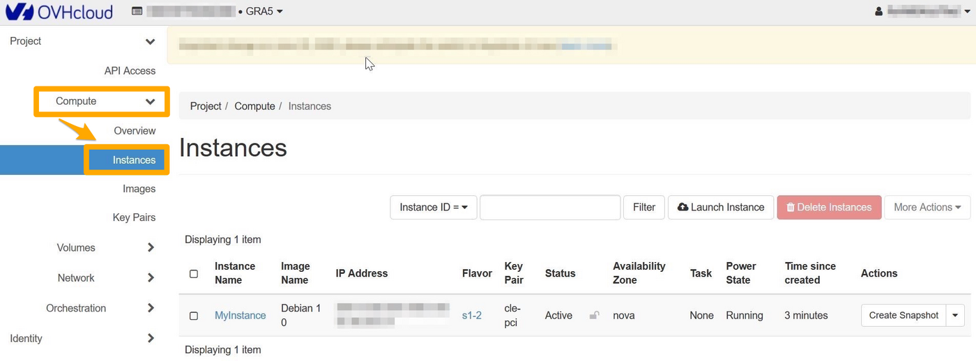

Selecione Compute e, a seguir, Instances:
computação e instância

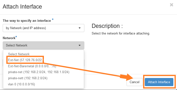

Para adicionar uma interface, na coluna "Actions", clique na seta que permite aceder às ações possíveis na instância. A seguir, clique em Attach Interface:
adicionar interface
Selecione a sua interface e valide:
interface select

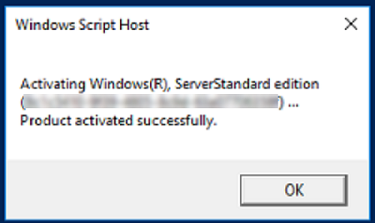

Para ativar o seu sistema Windows, deve usar Powershell.
Depois de aceder à instância Windows, clique no menu Iniciar e, a seguir, no ícone do Windows PowerShell.
Introduza o seguinte comando:
slmgr.vbs -ato
ativação da chave windows
A licença Windows será ativada durante 180 dias.
Será necessário repetir esta operação a cada 180 dias.

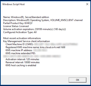

Para verificar o estado da licença e a data de expiração, utilize o seguinte comando:
slmgr.vbs -dli
