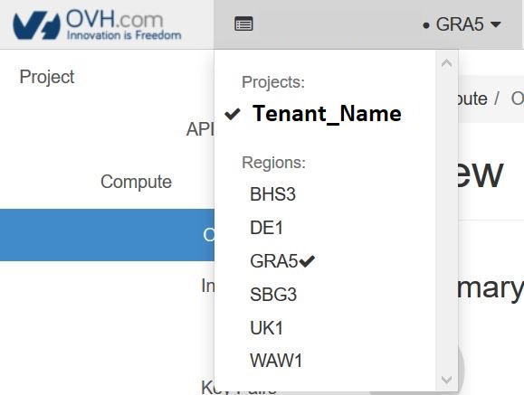

Wählen Sie die korrekte Zone im Menü aus.
Region
