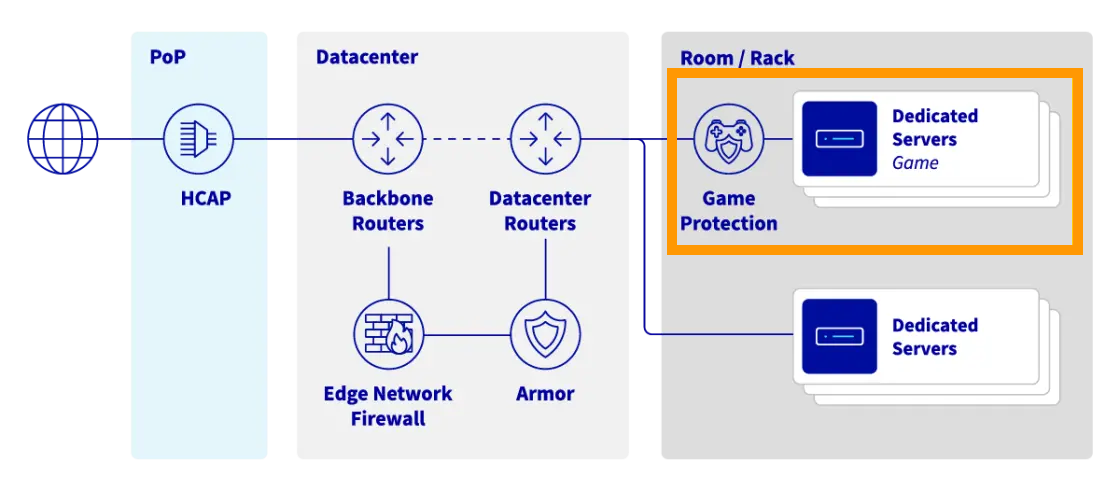

In dieser Anleitung wird die Funktionsweise der Game DDoS Protection (auch bezeichnet als Game Firewall) erläutert und Anweisungen zur Konfiguration eines effektiven Schutzes erklärt.
Unsere Bare Metal Game Dedicated Server sind mit einem zusätzlichen Schutz vor Netzwerkangriffen ausgestattet, der speziell entwickelt wurde, um Gaming-Anwendungen vor gezielten Angriffen zu schützen und Stabilität und Zugänglichkeit für Gamer zu gewährleisten. Diese Lösung für dedizierten Schutz ist sowohl robust als auch einfach zu bedienen. So können Sie sich auf die Entwicklung Ihres Unternehmens konzentrieren, ohne von Maßnahmen gegen Cyberkriminalität abgelenkt zu sein.
global-schema

Die Anti-DDoS-Infrastruktur sorgt zusammen mit der Edge Network Firewall dafür, dass das Netzwerk vor gängigen Bedrohungen geschützt ist (hauptsächlich durch ISO OSI Ebenen 3 und 4). Gaming-Anwendungen zu hosten, kann jedoch eine Herausforderung für die Netzwerksicherheit darstellen. OVHcloud Game DDoS Protection setzt hier als spezielle Lösung an: Es handelt es sich um eine Layer 7 Application Firewall, die auf den Schutz bestimmter Gaming-Protokolle fokussiert ist.
Die Hauptvorteile:
  • Sehr niedrige Latenzzeiten: Latenz und ihre Stabilität sind für Online-Gaming entscheidend. Die Lösungen befinden sich so nahe wie möglich an den Servern und arbeiten mit leistungsstarker Hardware zusammen.
  • 2-Wege: Die Plattform analysiert den ein- und ausgehenden Traffic, um die Situation von Spielern besser zu verstehen.
  • Instant: Legitimer Traffic kann von schädlichen Angriffen auf einen Server von den ersten Netzwerkpaketen an unterschieden werden.
  • Always-On: Die Fähigkeit, Angriffe zu erkennen und abzuwehren, sorgt für ein reibungsloses Spielerlebnis für sensible Spieleanwendungen ohne Unterbrechungen und Latenzschwankungen.
