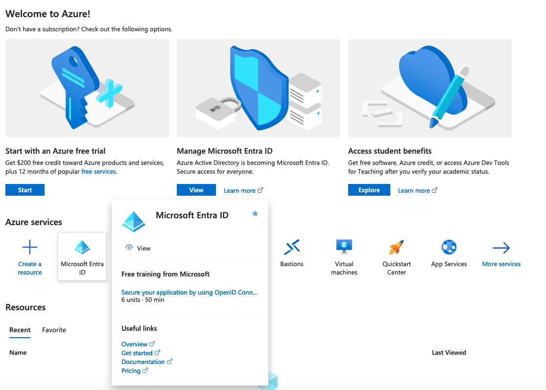

Gehen Sie auf Ihr Entra ID Dashboard.
Entra ID Dashboard

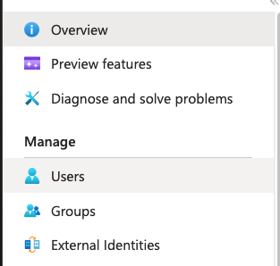

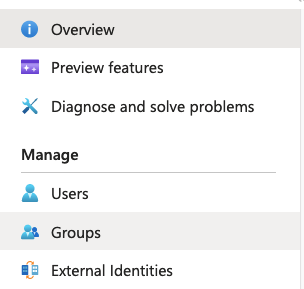

Klicken Sie auf Users im linken Menü.
Benutzer des Menüs Entra ID

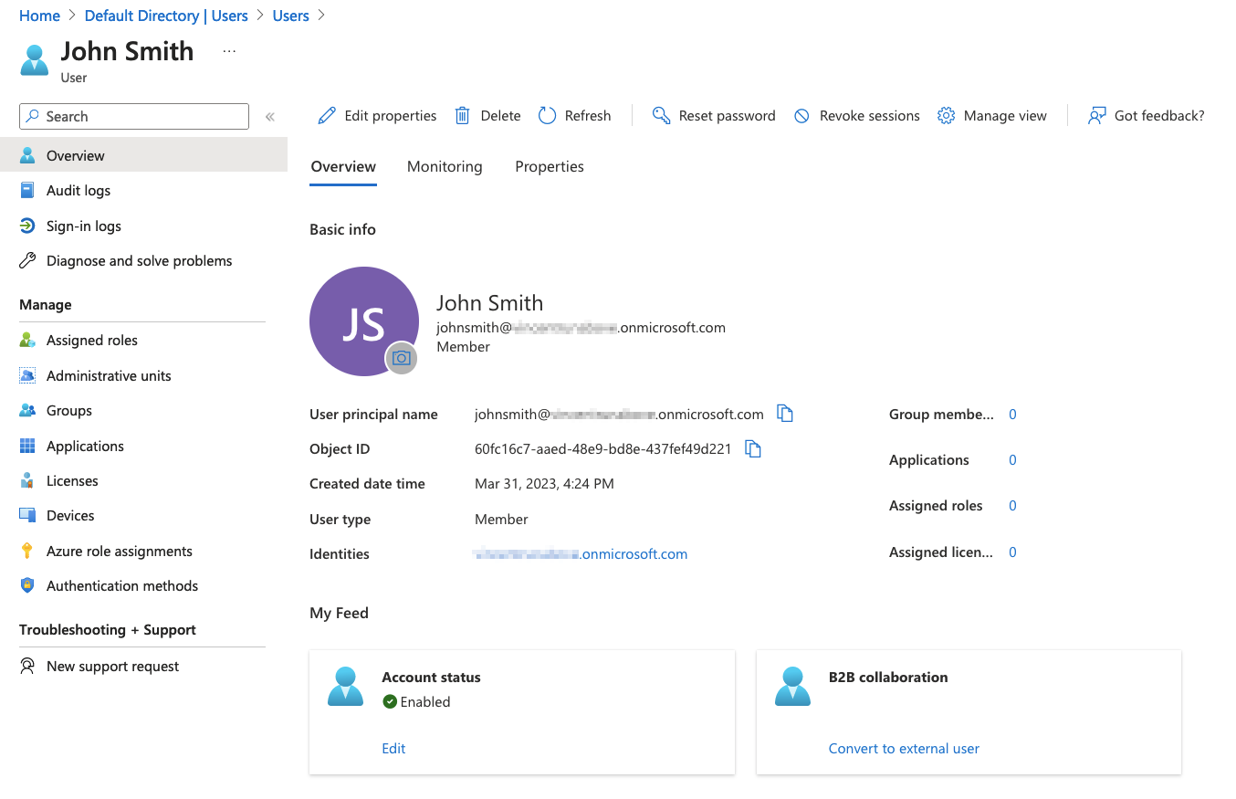

Erstellen Sie neue Benutzer oder überprüfen Sie Ihre vorhandenen Benutzer, indem Sie darauf klicken.
Für dieses Beispiel wird der Benutzer John Smith verwendet.
User Entra ID

Klicken Sie auf Groups im linken Menü.
Gruppen von Entra ID

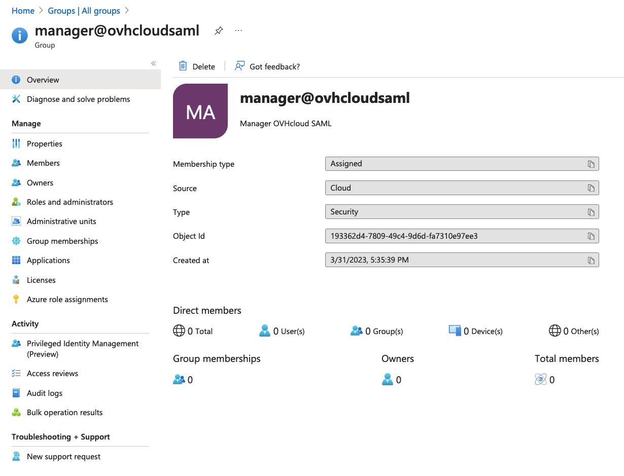

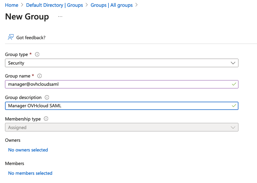

Klicken Sie oben auf New group und geben Sie alle notwendigen Daten ein.
Für dieses Beispiel wird die Gruppe manager@ovhcloudsaml verwendet.
Entra ID Group Schritt 1
Klicken Sie auf den Button Create, um alle Informationen zu dieser Gruppe anzuzeigen.
Entra ID Group Schritt 2

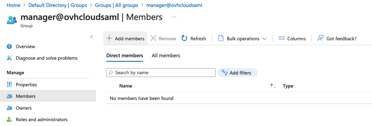

Alle Benutzer, die für die SSO-Authentifizierung verwendet werden sollen, müssen zu einer Gruppe hinzugefügt werden.
In diesem Beispiel gehört der Benutzer John Smith zur Gruppe manager@ovhcloudsaml.

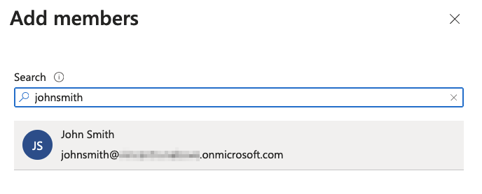

Klicken Sie im Interface der ausgewählten Gruppe links auf Members und klicken Sie im oberen Menü auf Add Members.
Entra ID Group User Assignment Schritt 1
Wählen Sie den Benutzer aus, der zu dieser Gruppe hinzugefügt werden soll, und klicken Sie dann auf den Button Select.
Entra ID Group User Assignment Schritt 2
Damit ist der Benutzer der Gruppe zugewiesen.

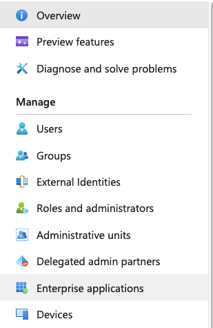

Klicken Sie auf Enterprise applications im linken Menü.
Entra ID Menüanwendungen

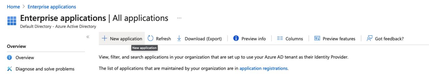

Klicken Sie oben auf New application.
Entra ID Schritt 1 Anwendungen

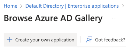

Klicken Sie oben auf Create your own application.
Entra ID Schritt 2 Anwendungen

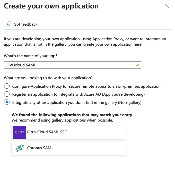

Wählen Sie links Non-gallery aus und klicken Sie auf den Button Create.
Entra ID Schritt 3 Anwendungen

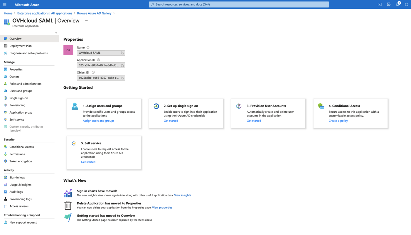

Die Anwendungsdetails werden angezeigt.
Entra ID Schritt 4 Anwendungen

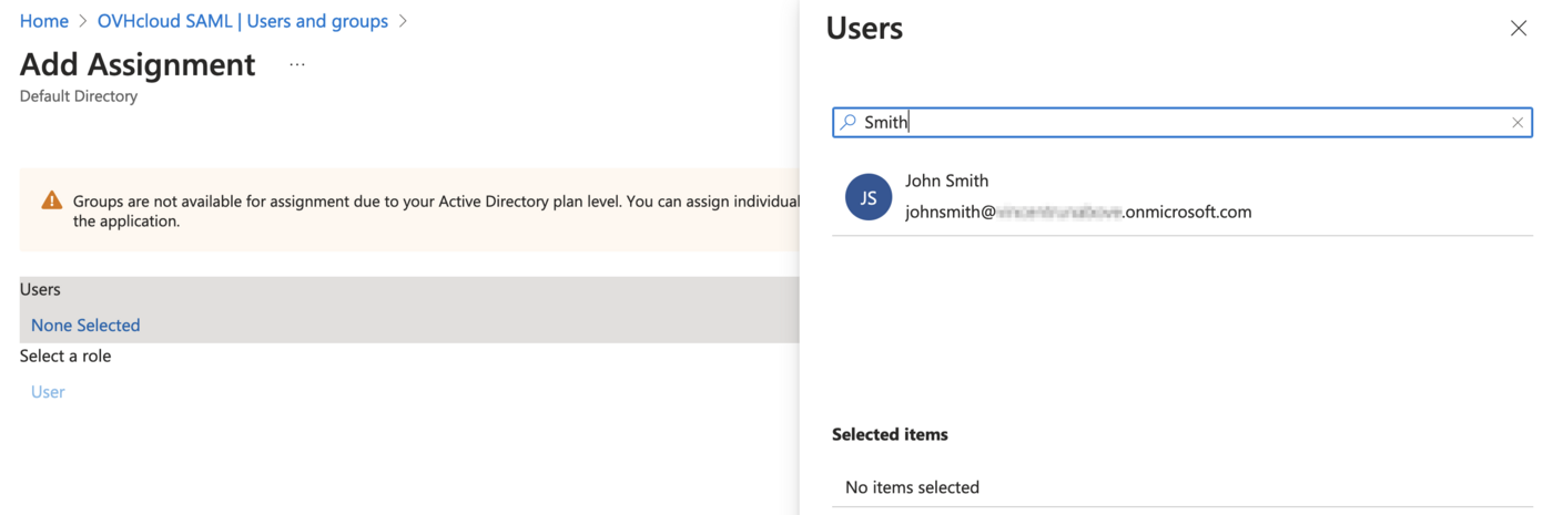

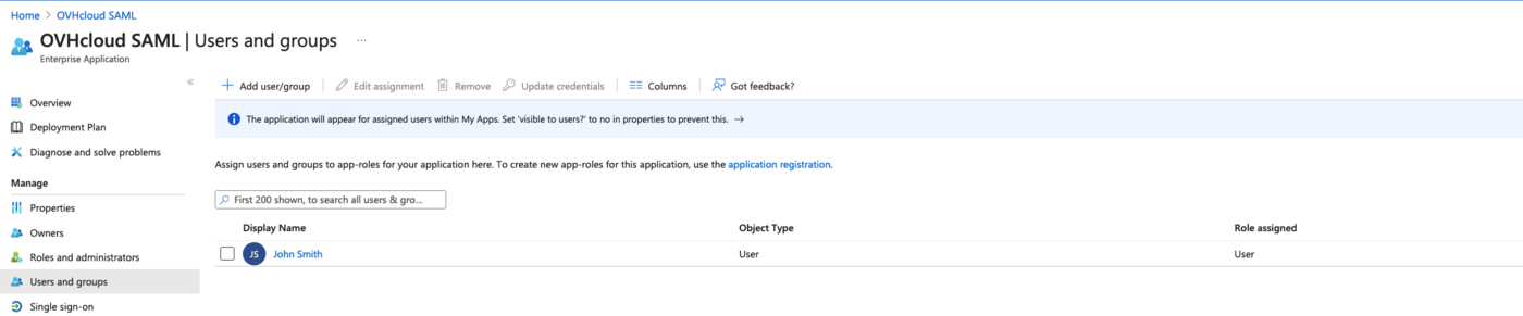

Damit ein Benutzer eine SSO-Authentifizierung von einer Entra ID Anwendung aus durchführen kann, muss er zu dieser Anwendung hinzugefügt werden. Nachfolgend wird beschrieben, wie Sie einen Benutzer zu einer Entra ID Anwendung hinzufügen.
Wenn Sie über Entra ID Premium verfügen, ist es jedoch besser, eine Benutzergruppe statt Benutzern hinzuzufügen.
Öffnen Sie Users and groups im linken Menü und klicken Sie oben auf Add user/group.
Klicken Sie dann auf den Bereich Users, wählen Sie den Benutzer aus, der zur Anwendung hinzugefügt werden soll, und klicken Sie auf den Button Select.
Entra ID Application User Assignment Schritt 1 Entra ID Application User Assignment Schritt 2

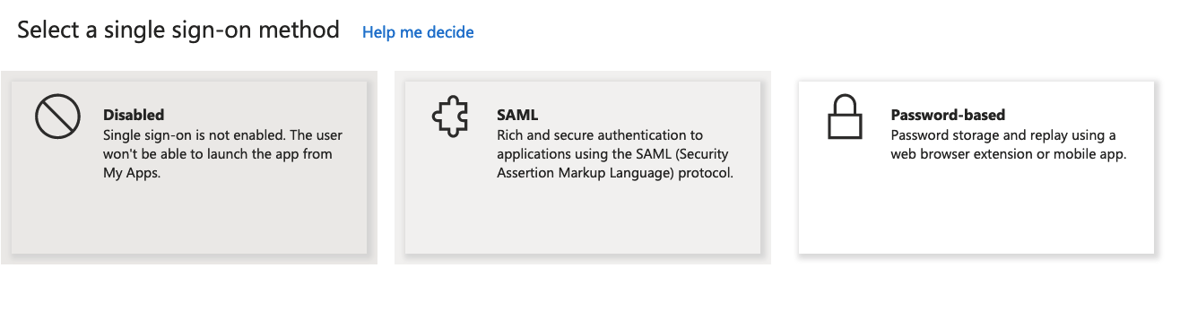

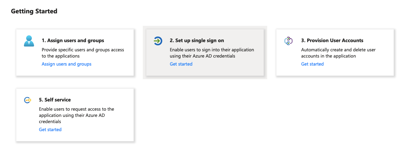

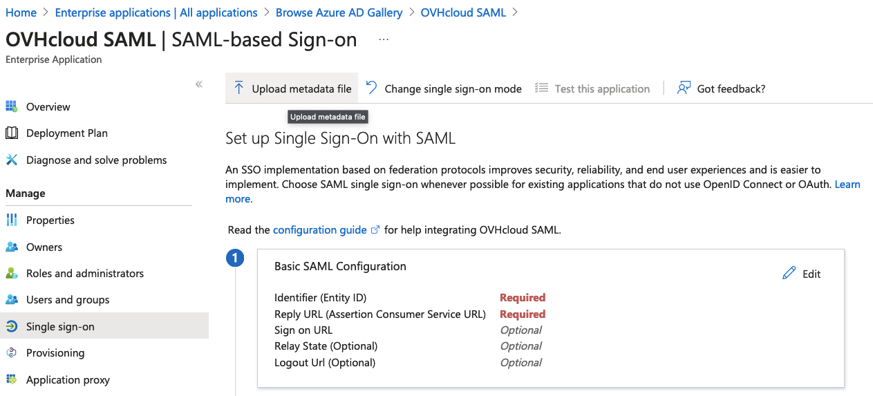

Klicken Sie links auf den Button Overview und öffnen Sie den Bereich Set up single sign on.
Entra ID SSO Schritt 1
Klicken Sie auf SAML.
Entra ID SSO Schritt 2

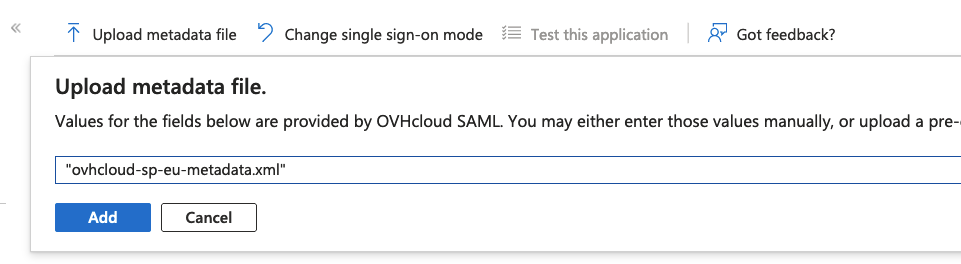

Klicken Sie oben auf Upload metadata file.
Entra ID SSO Schritt 3

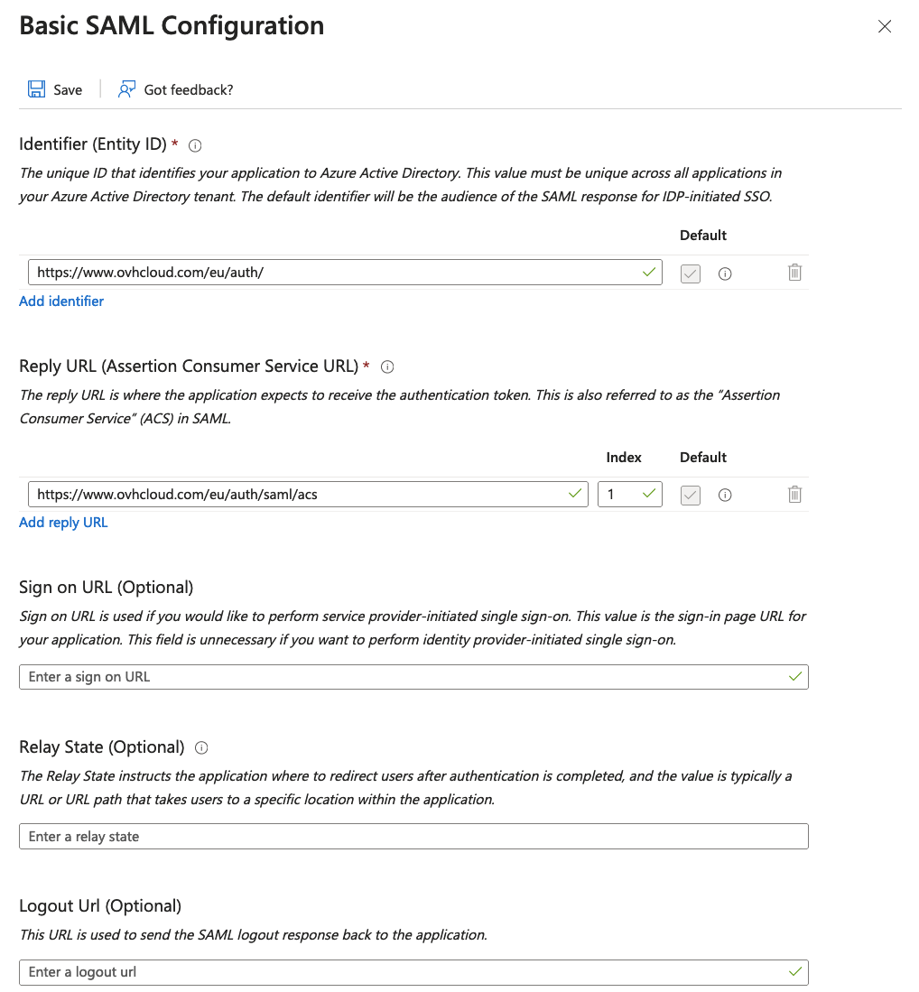

Klicken Sie auf das Icon Select a file und wählen Sie die Metadaten-Datei für den OVHcloud Service Provider aus. Klicken Sie auf den Button Add.
Sie erhalten die passende Metadatendatei über folgende Links:
Laden Sie die Metadatendatei herunter.
Entra ID SSO Schritt 5
Die SAML-Konfiguration wird angezeigt.
Entra ID SSO Schritt 6

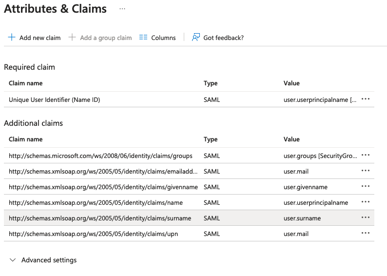

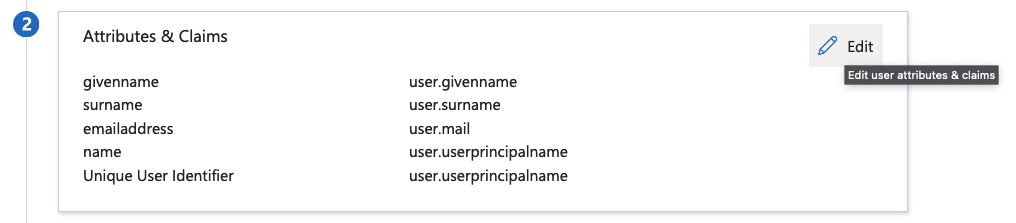

Klicken Sie im Bereich Attributes & Claims auf den Button Edit.
Entra ID SSO Schritt 9

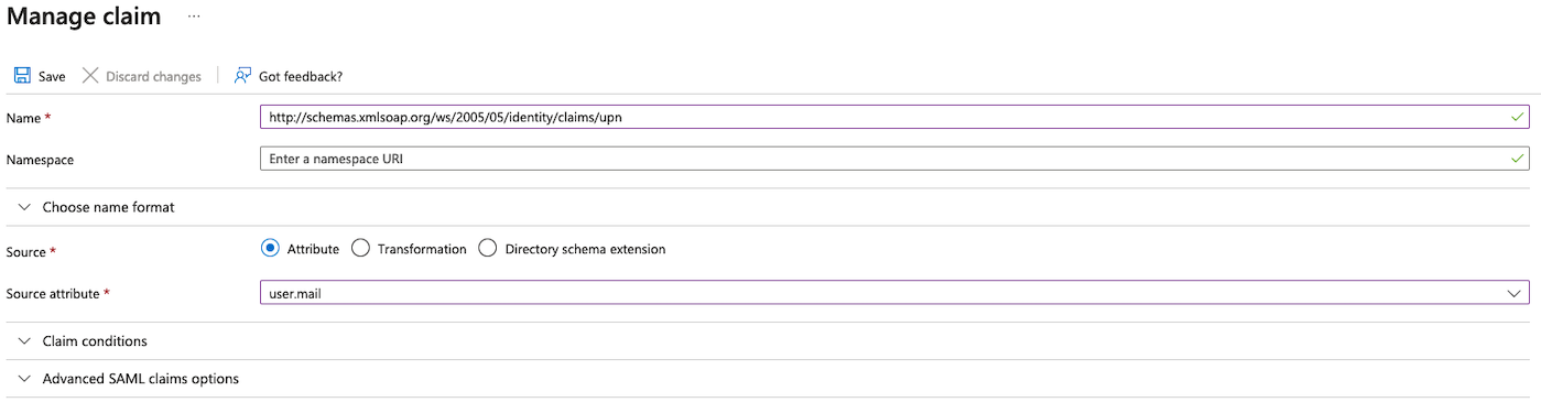

Fügen Sie das UPN-Attribut (User Principal Name) zu den SAML-Informationen hinzu, um OVHcloud über die E-Mail des Benutzers zu informieren. Dies ist ein notwendiger Schritt.

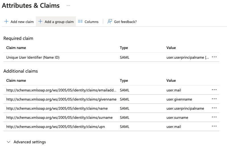

Klicken Sie im oberen Menü auf Add a new claim.
Geben Sie im Feld Name den Wert http://schemas.xmlsoap.org/ws/2005/05/identity/claims/upn ein.
Geben Sie im Feld Source attribute user.mail ein.
Ihr Interface sollte dann dem folgenden Screenshot sehr ähnlich sein:
Entra ID SSO UPN-Eintrag
Klicken Sie auf Save

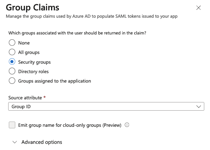

Deklarieren Sie jetzt das Attribut, das für die Gruppe des Benutzers verwendet wird.
Klicken Sie oben auf Add a group claim.
Entra ID SSO Schritt 10
Wählen Sie Security Groups und Group ID aus Source attribute und klicken Sie dann auf Save.
Entra ID SSO Schritt 11
Der Claim groups sollte nun in der Liste erscheinen.
Kopieren und speichern Sie den Wert des Claim name (etwa in einem Texteditor), da er später benötigt wird.

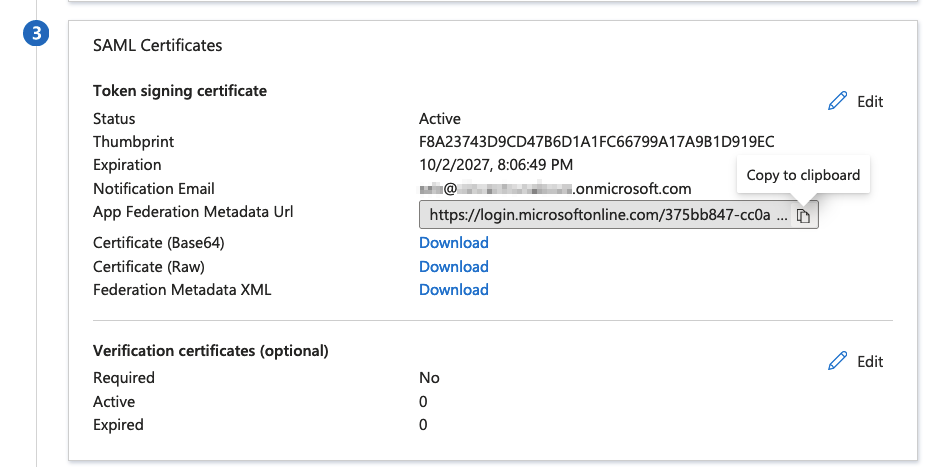

Kopieren Sie aus SAML certificates den Wert im Feld App Federation Metadata Url.
Verwenden Sie diesen Link zum Herunterladen der Metadaten-Datei der Entra ID Anwendung, um sie später im OVHcloud Kunden-Account zu verwenden.

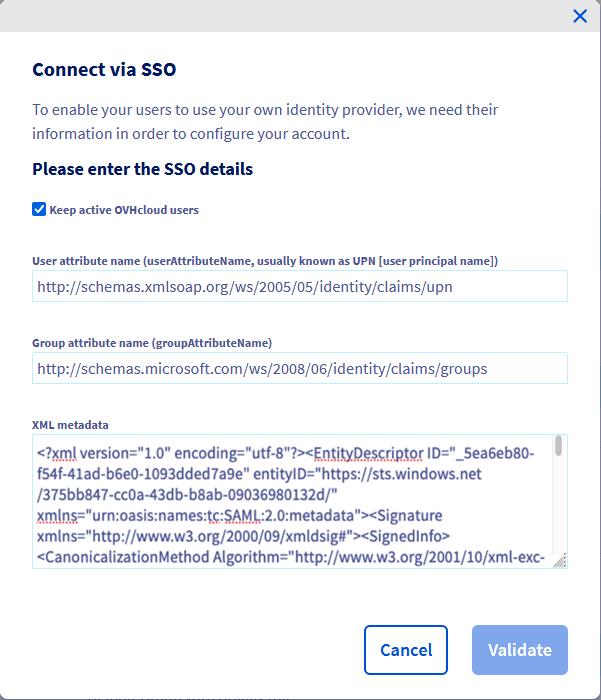

Das Vertrauen zum OVHcloud Account und die Verbindung konfigurieren
Das Hinzufügen Ihrer Entra ID Anwendung als vertrauenswürdiger Identity Provider erfolgt auf der Seite Ihres OVHcloud Kundencenters, in dem Sie die Metadaten des Identity Providers hinterlegen können.
OVHcloud Vertrauen aufbauen
Geben Sie im Feld Nutzerattributname den UPN der Entra ID Anwendung ein und im Feld Name des Gruppenattributs den zuvor gespeicherten Wert des Claim name für groups.
Geben Sie die XML-Metadaten der Entra ID Anwendung aus der zuvor gespeicherten Datei ein.
Sie können die lokalen Benutzer beibehalten, indem Sie die Option Aktive OVHcloud User beibehalten aktivieren.
Klicken Sie auf den Button Bestätigen.

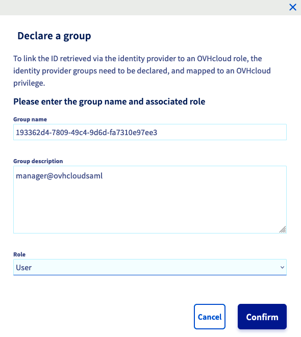

Um dies zu erreichen, überprüfen Sie das Attribut "Group", das von Ihrer Entra ID Anwendung zurückgegeben wird: das Feld Object Id.

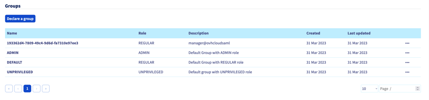

Deklaration von Gruppen für OVHcloud
Um eine Gruppe hinzuzufügen, gehen Sie zum Abschnitt Identitäten und dann zum Tab Nutzergruppen. Klicken Sie dann auf die Schaltfläche Eine Gruppe anmelden:
OVHcloud User Management Gruppen Schritt 1
Geben Sie den Gruppennamen ein und wählen Sie die zugehörige Rolle aus. Klicken Sie anschließend auf Bestätigen.
OVHcloud User Management Gruppen Schritt 2
Die erstellte Gruppe sollte in der Liste erscheinen.
OVHcloud User Management Gruppen Schritt 3
Achtung, wenn Sie die Berechtigung Keine erteilen, müssen Sie dieser Gruppe Rechte über die IAM-Richtlinien zuweisen.

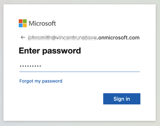

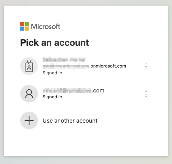

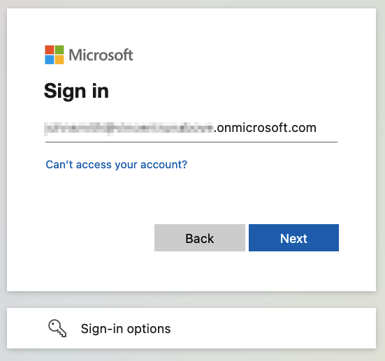

Sie werden dann auf die Loginseite Ihrer Entra ID Anwendung weitergeleitet. Wählen Sie Use another account.
Entra ID Login Schritt 1
Geben Sie die E-Mail-Adresse des Benutzers der Entra ID Anwendung ein und klicken Sie dann auf den Button Next.
Entra ID Login Schritt 2
Geben Sie das Passwort des Benutzers der Entra ID Anwendung ein und klicken Sie dann auf den Button Sign In.
Entra ID Login Schritt 3

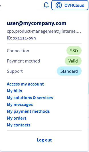

Sie sind nun mit derselben Kundenkennung eingeloggt, jedoch über Entra ID SSO und mit Ihrem Azure Application Benutzer.
SSO Login step 2
Wenn Ihre E-Mail nicht unterhalb von Connected via SSO angezeigt wird, haben Sie das UPN-Attribut nicht korrekt konfiguriert, sodass einige Funktionen möglicherweise nicht funktionieren.
