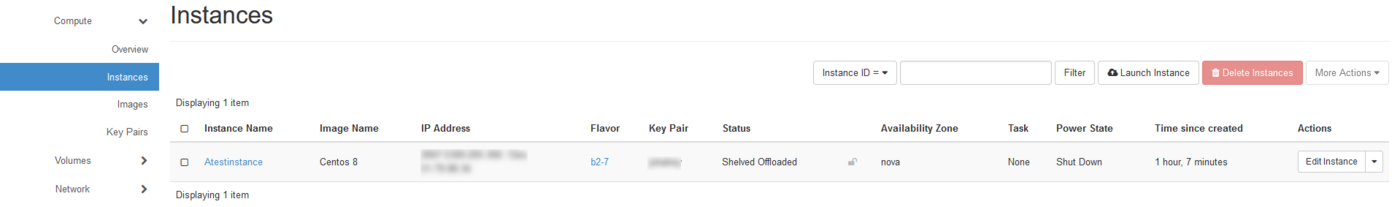

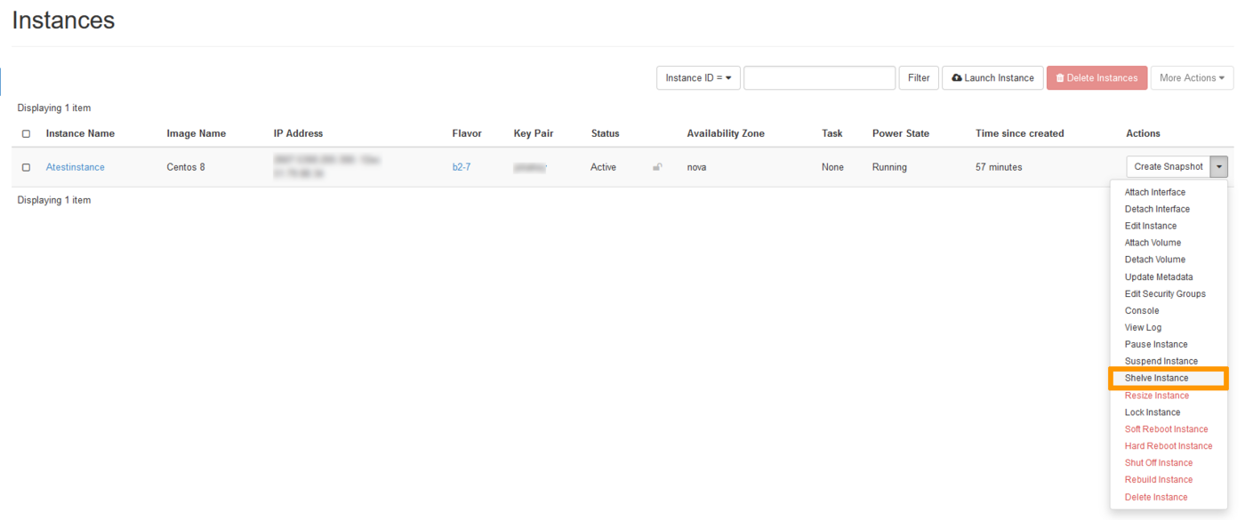

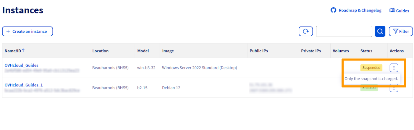

Diese Option erlaubt es Ihnen, die dedizierten Ressourcen Ihrer Public Cloud Instanz freizugeben, während die IP-Adresse bestehen bleibt. Die Daten der lokalen Disk werden in einem automatisch erstellten Snapshot gespeichert, sobald die Instanz in Shelve versetzt wurde. Die im Arbeitsspeicher und anderswo gespeicherten Daten werden nicht gesichert.
OVHcloud Konsole
OVHcloud CLI
OVHcloud API
OpenStack/Nova API
Horizon

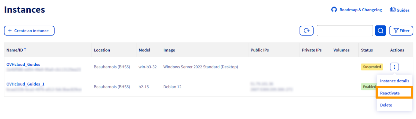

Klicken Sie im linken Menü Ihres Public Cloud Projekts unter Compute auf Instances.

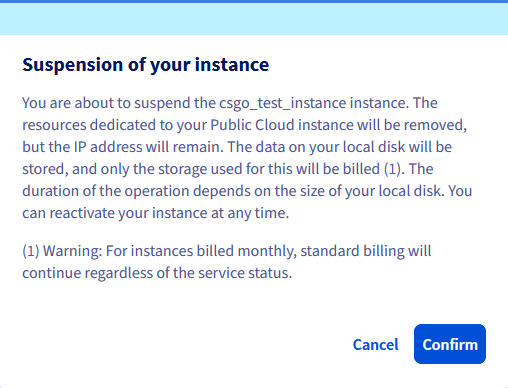

Klicken Sie auf den Button ... rechts neben der Instanz, die Sie in Shelve versetzen möchten, und anschließend auf Shelve.
Nehmen Sie im Fenster Instanz in Shelve versetzen die Meldung zur Kenntnis und klicken Sie auf Bestätigen.
Sobald der Vorgang abgeschlossen ist, wird der Status Ihrer Instanz als Shelve angezeigt.

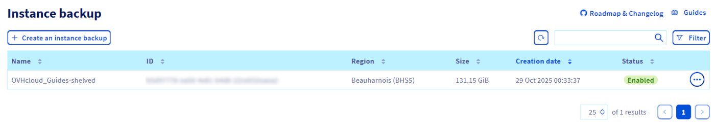

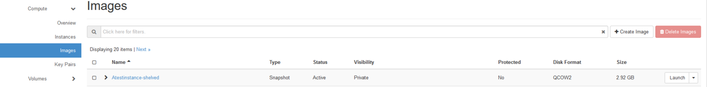

Um den Snapshot anzuzeigen, klicken Sie im linken Menü unter Compute auf Instance Snapshot. Ein Snapshot mit dem Namen xxxxx-shelved wird dann angezeigt.

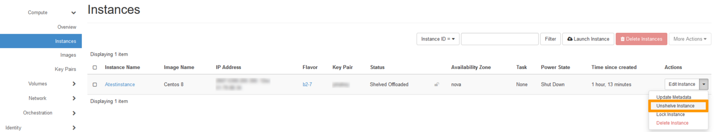

Klicken Sie auf den Button ... rechts neben der Instanz und anschließend auf Unshelve.
Klicken Sie im Fenster Unshelve der Instanz auf Bestätigen.
Sobald der Vorgang abgeschlossen ist, wird der Status Ihrer Instanz als Aktiv angezeigt.

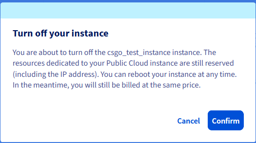

Mit dieser Option halten Sie Ihre Instanz an (OpenStack-Aktion stop, Shut Off in Horizon). Die Daten auf der Disk bleiben erhalten, der Speicherzustand geht jedoch verloren: Die Instanz startet neu, wenn Sie sie wieder starten. Die der Instanz zugewiesenen Ressourcen, einschließlich der IP-Adresse, bleiben reserviert, und die Abrechnung erfolgt weiterhin zum gleichen Preis.

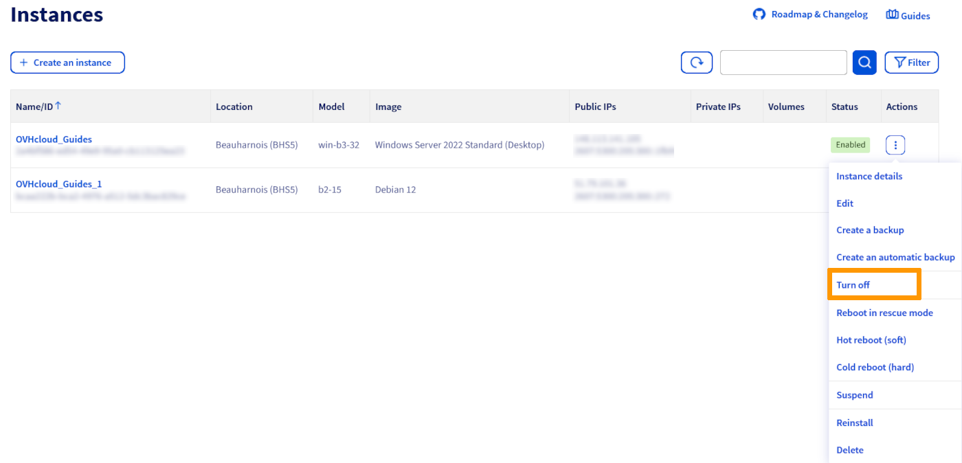

Klicken Sie auf den Button ... rechts neben der Instanz, die Sie anhalten möchten, und anschließend auf Hard stop.
Nehmen Sie im Fenster Hard stop der Instanz die Meldung zur Kenntnis und klicken Sie auf Bestätigen.
Sobald der Vorgang abgeschlossen ist, wird der Status Ihrer Instanz als Hard stop (Shutoff) angezeigt.
Um die Instanz wieder zu starten, klicken Sie auf den Button ... rechts neben der Instanz, wählen Sie Starten und klicken Sie dann im Fenster Instanz starten auf Bestätigen. In einigen Fällen müssen Sie möglicherweise einen Kaltstart durchführen.

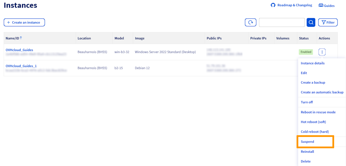

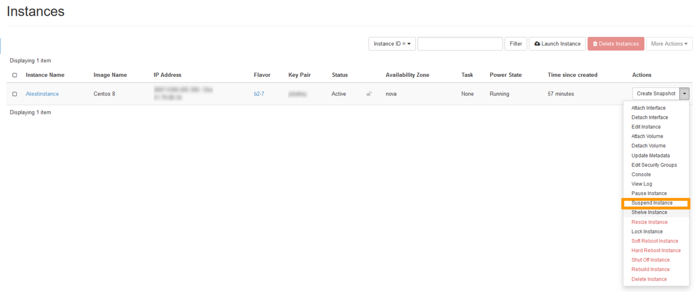

Instanz suspendieren
Mit dieser Option suspendieren Sie Ihre Instanz: Der Speicherzustand wird auf die Disk des Hosts geschrieben, und RAM/CPU werden auf dem Hypervisor freigegeben, während die Zuweisung bestehen bleibt. Wenn Sie die Instanz wieder aufnehmen, wird der gespeicherte Zustand wiederhergestellt, ähnlich dem Ruhezustand. Die Abrechnung erfolgt zum gleichen Tarif.
Diese Aktion ist in der OVHcloud Konsole nicht verfügbar: Verwenden Sie die OVHcloud API, das Horizon-Interface oder die OpenStack/Nova API.
OVHcloud API
OpenStack/Nova API
Horizon
Verwenden Sie den folgenden API-Aufruf, wobei projectId die ID Ihres Public Cloud Projekts und instanceId die ID der Instanz ist:
Mit dem folgenden Anfragetext:
  "type": "SUSPEND"
Um die Instanz wieder in Betrieb zu nehmen, verwenden Sie denselben Aufruf mit dem Typ RESUME:
  "type": "RESUME"

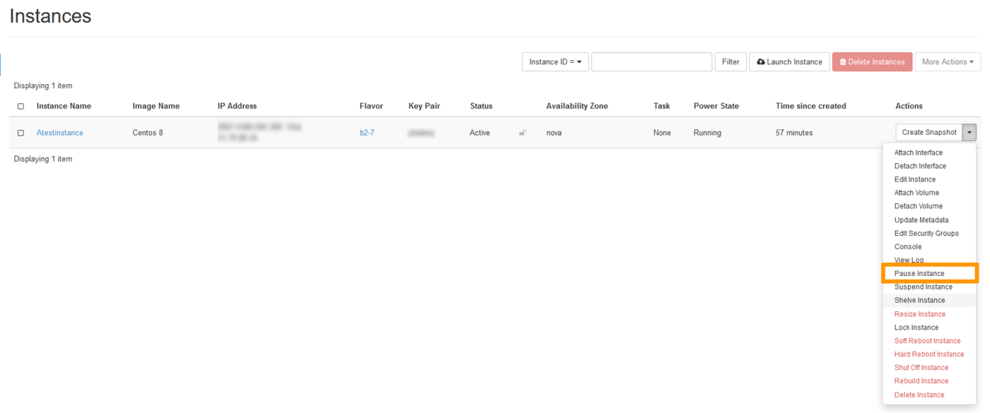

Instanz pausieren
Diese Aktion ist in der OVHcloud Konsole nicht verfügbar: Verwenden Sie die OVHcloud API, das Horizon-Interface oder die OpenStack/Nova API. Damit können Sie Ihre Instanz einfrieren: Der Speicherzustand bleibt im RAM des Hosts erhalten, und die Instanz läuft sofort genau an der Stelle weiter, an der sie angehalten wurde.
OVHcloud API
OpenStack/Nova API
Horizon
  "type": "PAUSE"
Um die Instanz wieder in Betrieb zu nehmen, verwenden Sie denselben Aufruf mit dem Typ UNPAUSE:
  "type": "UNPAUSE"
