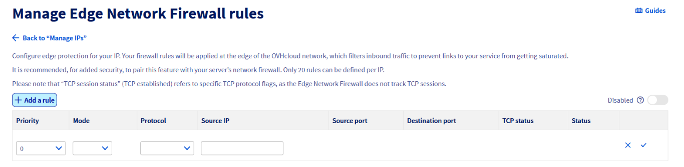

Um eine Regel hinzuzufügen, klicken Sie oben links auf die Schaltfläche + Regel hinzufügen:
add-rule-btn
Klicken Sie auf + Regel hinzufügen.
Für jede Regel (mit Ausnahme von TCP) müssen Sie Folgendes auswählen:
add-rule-btn
- Eine Priorität (von 0 bis 19, wobei 0 die erste anzuwendende Regel ist, gefolgt von den anderen)
- Eine Aktion (Accept oder Deny)
- Das Protokoll
- Quell-IP (optional)
Für jede TCP-Regel müssen Sie Folgendes auswählen:
add-rule-btn
- Das Protokoll
- Der Quellport oder Portbereich (optional)
- Der Zielport oder Portbereich (optional)
- Der TCP-Status (optional)
- Fragmente (optional)
Wenn Sie eine TCP- oder UDP-Regel mit einem Port oder Portbereich konfigurieren, stellen Sie sicher, dass die Felder für Quell- und Zielport entweder eine einzelne Nummer zwischen 1 und 65535 (einschließlich) oder einen Portbereich (zwei durch einen Bindestrich getrennte Nummern, z.B. 8887-8888) enthalten.
Es wird empfohlen, das TCP-Protokoll mit der Option "established" zuzulassen (für Pakete, die Teil einer zuvor geöffneten/gestarteten Sitzung sind), ICMP-Pakete (für Ping und Traceroute) und optional UDP-DNS-Antworten von externen Servern (wenn Sie externe DNS-Server verwenden).
Konfigurationsbeispiel:

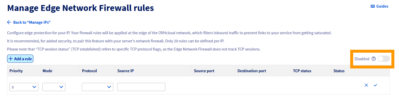

Firewall aktivieren/deaktivieren:
activate-desactivate
Einschalten zum Aktivieren
Nach der Bestätigung wird die Firewall aktiviert bzw. deaktiviert.
Beachten Sie, dass Regeln deaktiviert bleiben, bis ein Angriff erkannt wird, und dann aktiviert werden. Diese Logik kann für Regeln verwendet werden, die nur bei einem bekannten, wiederkehrenden Angriff aktiv sein sollen.
