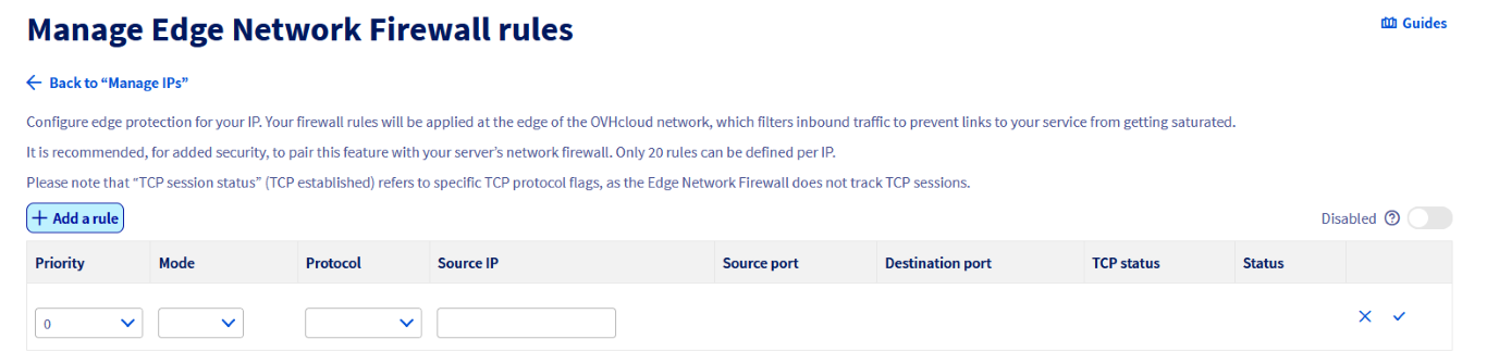

Para añadir una regla, haga clic en el botón + Añadir una regla, en la parte superior izquierda de la página.
add-rule-btn
Haga clic en + Añadir una regla.
Para cada regla (excepto TCP), debe elegir:
add-rule-btn
- Una prioridad (de 0 a 19, siendo 0 la primera regla que se aplica, seguida de las demás)
- Una acción (Aceptar o Denegar)
- El protocolo
- La dirección IP de origen (opcional)
Para cada regla TCP, debe elegir:
add-rule-btn
- El protocolo
- Puerto o rango de puertos de origen (opcional)
- Puerto o rango de puertos de destino (opcional)
- El estado TCP (opcional)
- Fragmentos (opcional)
Cuando configure una regla TCP o UDP con un puerto o un rango de puertos, compruebe que los campos puerto de origen y puerto de destino contengan un número único comprendido entre 1 y 65535 (incluidos) o un rango de puertos (dos números separados por un guion, por ejemplo: 8887-8888).
Le recomendamos que autorice el protocolo TCP con la opción established (para los paquetes que forman parte de una sesión previamente abierta/iniciada), los paquetes ICMP (para ping y traceroute) y, opcionalmente, las respuestas DNS UDP de los servidores externos (si utiliza servidores DNS externos).
Ejemplo de configuración:
  • Prioridad 0: Autorizar TCP established
  • Prioridad 1: Autorizar UDP, puerto de origen 53
  • Prioridad 2: Autorizar ICMP
  • Prioridad 19: Denegar IPv4
Las configuraciones de firewall con únicamente reglas en modo "Aceptar" no son efectivas en absoluto. Debe existir una instrucción que indique qué tráfico debe ser bloqueado por el firewall. Recibirá un aviso a menos que se cree una regla "Denegar".

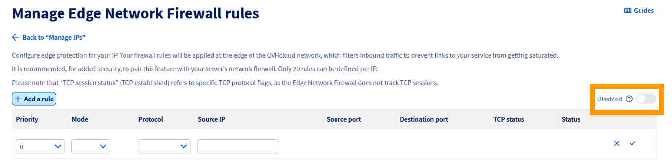

Activar/desactivar el firewall:
activate-desactivate
Utilice el botón de conmutación para activar o desactivar el firewall.
Tras la validación, el firewall se activará o desactivará.
