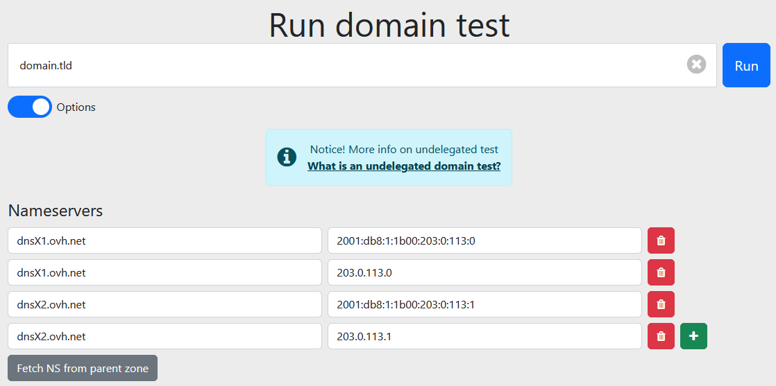

2 - Obtener los servidores DNS utilizados actualmente por su dominio
Puede obtener los servidores DNS utilizados actualmente por su dominio con la herramienta DNS en línea Zonemaster.
Para ello, acceda al enlace https://zonemaster.net, introduzca su dominio sin las www (ejemplo: domain.tld) y marque el botón Options situado justo debajo del formulario de introducción del dominio.
En las opciones disponibles, haga clic directamente en el botón Recuperar los NS desde la zona padre.
Se mostrará un resultado:
glue-zonemaster
Recupere los servidores DNS y conserve todas sus direcciones IPv4 (en formato X.X.X.X, donde cada X está comprendido entre 0 y 255) e IPv6 (las demás IP que no son IPv4) asociadas. Las necesitará para el resto de esta guía.
En nuestro ejemplo ilustrado anteriormente, el dominio domain.tld utiliza actualmente los siguientes servidores DNS:
  • dnsX1.ovh.net asociado a la IPv4 203.0.113.0 y la IPv6 2001:db8:1:1b00:203:0:113:0.
  • dnsX2.ovh.net asociado a la IPv4 203.0.113.1 y la IPv6 2001:db8:1:1b00:203:0:113:1.
Si lo necesita, consulte nuestro tutorial sobre la herramienta Zonemaster para más información.

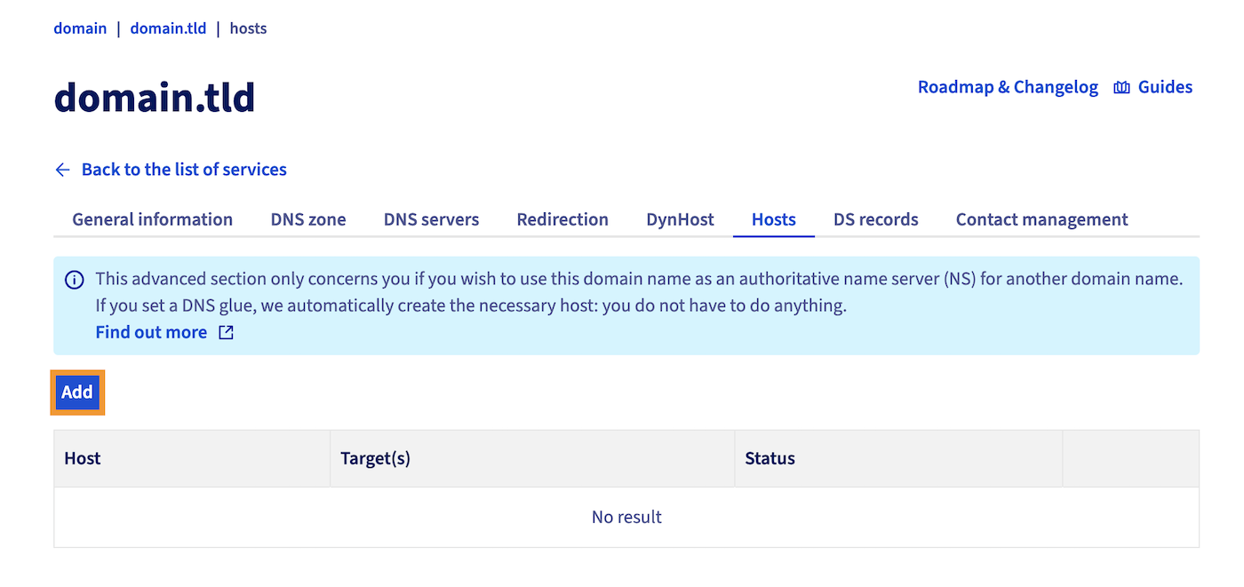

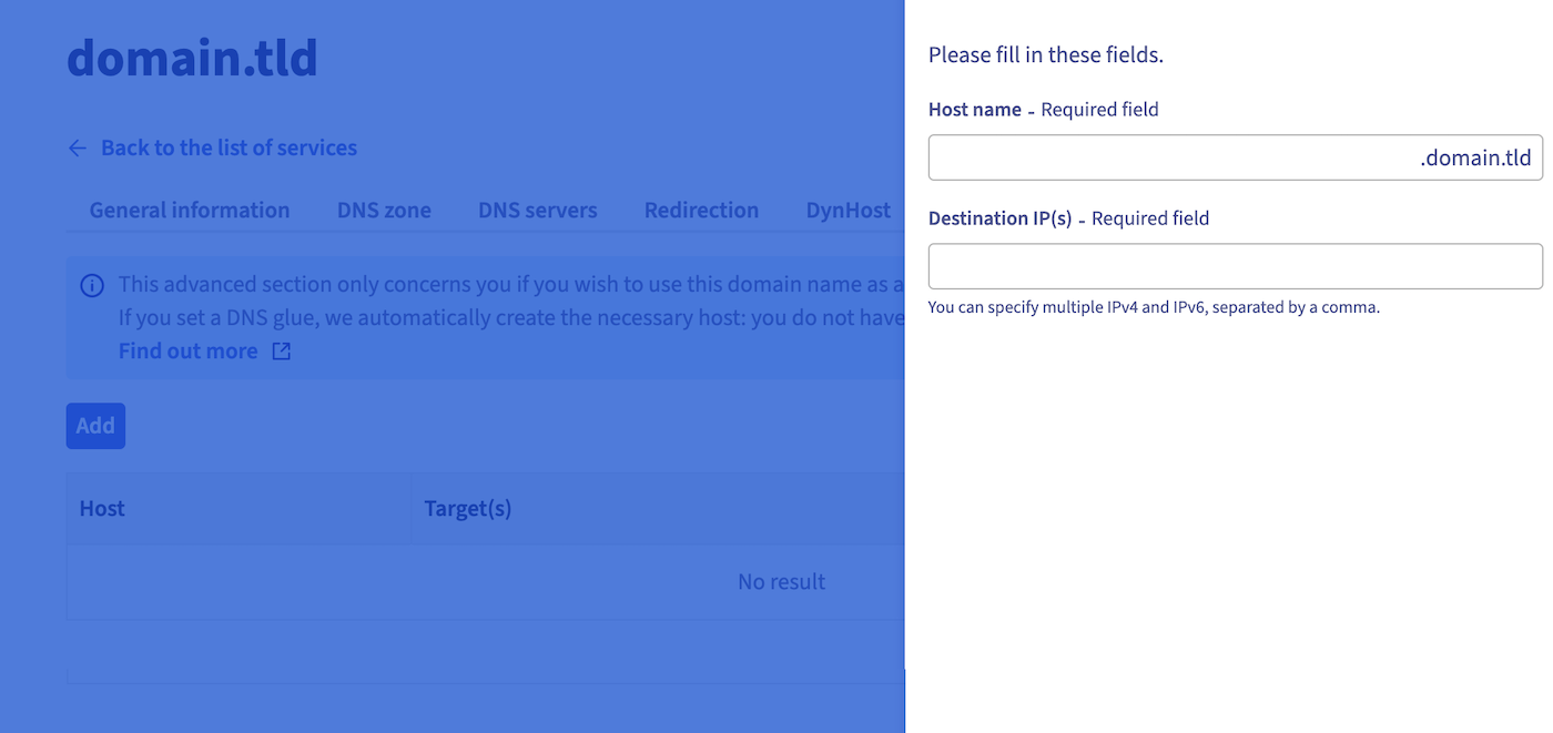

3 - Añadir los registros "host"
Los registros de las extensiones .eu, .it, .be y .de no consideran los registros "host" como "objetos", sino como "atributos".
Por lo tanto, para estas extensiones, pase directamente al paso 4 de esta guía sin realizar el paso 3.
Tip
Antes de empezar, tenga en cuenta que:
  • Puede crear servidores DNS personalizados directamente en el dominio que los va a utilizar. Por ejemplo, puede crear los DNS personalizados dns1.domain.tld y dns2.domain.tld para el dominio domain.tld.
  • También puede crear servidores DNS personalizados en un dominio para utilizarlos con otro dominio. Por ejemplo, puede crear los DNS personalizados dns1.domain1.tld y dns2.domain1.tld para el dominio domain2.tld. Deberá obtener los servidores DNS y sus IP asociadas del domain2.tld. Además, el domain1.tld debe estar registrado en OVHcloud para poder configurar los hosts.
Haga clic en las pestañas de abajo para ver cada uno de los 3 pasos.
Paso 1
Paso 2
Paso 3
Acceda a la página y seleccione el dominio correspondiente.

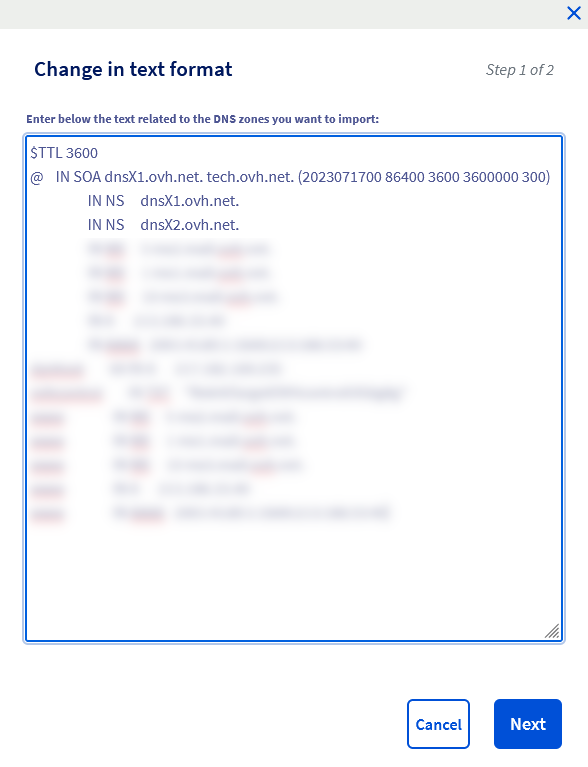

Acceda a la página , seleccione el dominio para el que ha personalizado los servidores DNS y abra la pestaña Zona DNS.
Es necesario un período de propagación de 4 a 24 horas para que los cambios realizados en la zona DNS surtan efecto en toda la red DNS.
Para comprender mejor este paso, retomemos nuestro ejemplo con el dominio domain.tld y su zona DNS en modo "texto" visible en la imagen anterior.
Se observan los siguientes elementos:
  • El primer valor numérico de la línea SOA es el siguiente: 2023071700.
  • Existen dos registros de tipo NS para el dominio domain.tld.
  • Los registros de tipo NS apuntan aún a los dos servidores DNS dnsX1.ovh.net y dnsX2.ovh.net.
Para continuar con la personalización de los servidores DNS del dominio domain.tld, deberá:
  • Incrementar en "1" el primer valor numérico de la línea SOA: 2023071701 (tenga en cuenta que si el primer valor numérico fuese el siguiente: 2023071704, se incrementaría igualmente en "1" y se obtendría el resultado siguiente: 2023071705).
  • Sustituir el destino dnsX1.ovh.net. por dns1.domain.tld. únicamente en la línea que empieza por IN NS.
  • Sustituir el destino dnsX2.ovh.net. por dns2.domain.tld. únicamente en la línea que empieza por IN NS.
Una vez realizadas las modificaciones, el resultado de nuestro ejemplo será el siguiente:
$TTL 3600
@	IN SOA dnsX1.ovh.net. tech.ovh.net. (2023071701 86400 3600 3600000 300)
                  IN NS     dns1.domain.tld.
                  IN NS     dns2.domain.tld.
Para nuestro dominio domain.tld, los servidores DNS que se mostrarán tras la aplicación de la modificación y la propagación DNS serán dns1.domain.tld. y dns2.domain.tld..

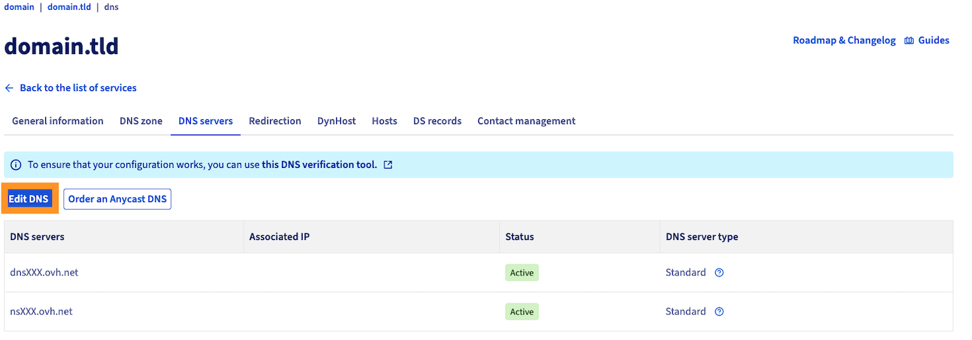

6 - Modificar los servidores DNS de su dominio
Debe modificar los servidores DNS de su dominio sustituyendo los antiguos servidores DNS por los servidores DNS personalizados creados previamente.
Para ello, haga clic en las pestañas de abajo para ver cada uno de los 4 pasos.
Paso 1
Paso 2
Paso 3
Paso 4
Acceda a la página y seleccione el dominio para el que desea personalizar los servidores DNS.
Dominios
Es necesario un período de propagación de 24 a 48 horas para que el cambio de servidores DNS surta efecto en toda la red DNS.
