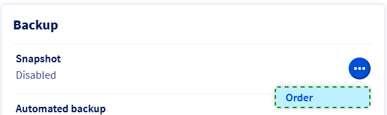

Acceda a la pestaña Inicio y desplácese hacia abajo hasta el cuadro Copia de seguridad
. Si el estado de "Snapshot" ya es "Activado", vaya directamente al paso 2. Si "Snapshot" todavía no está activado, haga clic en ... junto a la opción "Snapshot" y, seguidamente, en Contratar (en el menú contextual).
snapshotvps
En el siguiente paso, preste atención a la información sobre los precios y, a continuación, haga clic en Contratar. Se le guiará por el proceso de contratación y recibirá un mensaje de correo electrónico de confirmación.

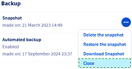

Paso 2: Tomar una instantánea
Una vez activada la opción, haga clic en ... junto a la opción «Instantáneas» y, seguidamente, en «Tomar una instantánea» (en el menú contextual). Puede escribir una descripción que se asociará al snapshot. El tiempo de creación del snapshot depende del espacio de almacenamiento utilizado. Después, aparecerá la fecha y hora de su creación en el cuadro «Copia de seguridad».

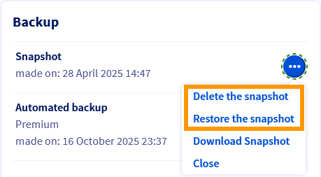

Paso 3: Eliminar o restaurar una instantánea
Puesto que las instantáneas solo se pueden activar de una en una, se debe eliminar la instantánea existente antes de crear una nueva. En el menú contextual, seleccione Eliminar la instantánea.
snapshotvps
Si está seguro de que desea restablecer su servidor virtual privado (VPS) al estado de la instantánea, haga clic en Restaurar la instantánea y confirme la acción de restauración en la ventana emergente.
Danger
Tenga en cuenta que, al restaurar un VPS a partir de un snapshot, el snapshot se eliminará. Si desea conservar la misma instantánea, debe tomar una nueva antes de realizar cambios en el sistema restaurado.

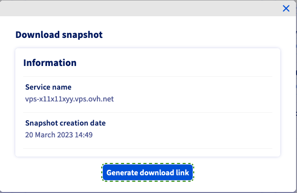

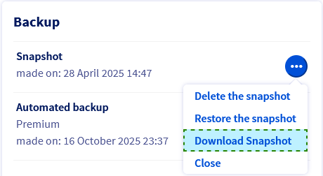

Descargar un snapshot
El snapshot actual puede recuperarse mediante un enlace de descarga. Haga clic en el botón ... situado junto a la opción Snapshot y seleccione Descargar el snapshot en el menú contextual.
snapshotvps
Si su VPS proviene de una antigua gama, es posible que reciba un mensaje de error, ya que la opción no está disponible en los antiguos VPS. Su VPS procede de una antigua gama si su modelo de denominación es similar a: vpsXXXX.ovh.net (donde X representa un número). Puede consultar esta referencia del servidor en la pestaña Inicio del .
En la nueva ventana, haga clic en Generar el enlace de descarga.
snapshotvps

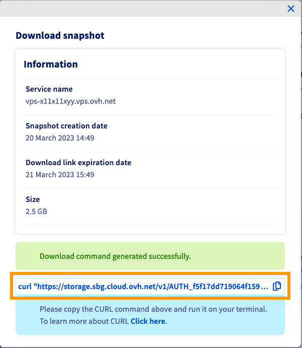

Al cabo de unos segundos, se mostrará un mensaje de éxito. Abajo, puede copiar el comando completo de descarga en un clic.
snapshotvps
También se mostrarán el tamaño del snapshot y la fecha de expiración del enlace.
Tenga en cuenta que el enlace de descarga expirará después de 24 horas.
La orden de descarga utiliza un curl en el siguiente formato:
curl "https://storage.sbg.cloud.ovh.net/v1/AUTH_f5fgh4674dd706f15f6ffgf4z667d3f4g5f05/glance/5ceg3f93-8b49-436b-aefe-4185f9fc3f78?
temp_url_sig=f508cacda60256d5f211ddddf3f81130e935f0e4&temp_url_expires=1678247579" --output vps-x11x11xyy.vps.ovh.net --fail

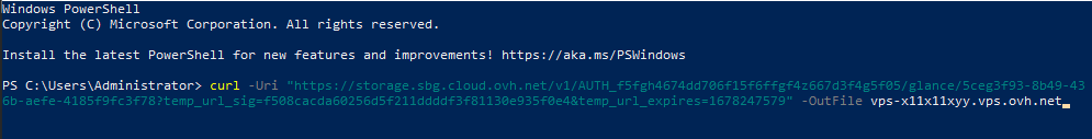

Este comando debe funcionar desde cualquier terminal de línea de comandos. No obstante, cuando utilice Windows PowerShell, deberá ajustar el comando de la siguiente forma:
curl -Uri "https://storage.sbg.cloud.ovh.net/v1/AUTH_f5fgh4674dd706f15f6ffgf4z667d3f4g5f05/glance/5ceg3f93-8b49-436b-aefe-4185f9fc3f78?
temp_url_sig=f508cacda60256d5f211ddddf3f81130e935f0e4&temp_url_expires=1678247579" -OutFile vps-x11x11xyy.vps.ovh.net
