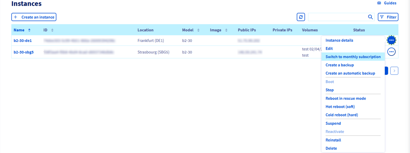

En el menú de la izquierda de su proyecto de Public Cloud, haga clic en Instances en Compute. Haga clic en el botón ... a la derecha de la instancia cuya facturación desea modificar. A continuación, verá el botón Cambiar a facturación mensual. También puede hacer clic en Cambiar a mensual en la tarjeta Información general de la pestaña Resumen de la instancia.

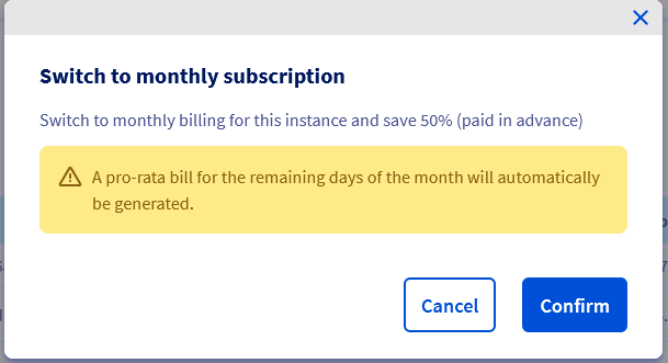

A continuación, deberá confirmar que desea modificar el modo de facturación: haga clic en Confirmar en la ventana Cambiar a facturación mensual.
Una vez confirmada su elección, recibirá de inmediato una factura mensual proporcional. La próxima factura incluirá la parte del mes facturada por horas (desde el día 1 del mes hasta el cambio) y la nueva cuota mensual.
