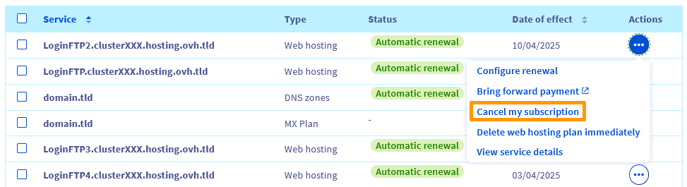

Cómo dar de baja la suscripción
Para cancelar la suscripción al servicio, abra la página .
productos y servicios
A continuación, haga clic en el botón ... a la derecha del servicio que desea dar de baja y, seguidamente, en Dar de baja mi servicio.
dar de baja
Indique los motivos de su solicitud de baja y haga clic en Aceptar.
Obtener su opinión es esencial para nosotros. Esto nos permite mejorar nuestros servicios para que respondan lo mejor posible a sus necesidades y expectativas.
Por lo tanto, no dude en decirnos más sobre su experiencia personal con OVHcloud a través del formulario que le proponemos al dar de baja el servicio. Gracias por su contribución a la mejora de nuestros productos.
La baja del servicio tendrá lugar en la fecha de aplicación que se indica en la tabla "Gestión de mis soluciones y servicios". Si no ve el estado "Baja programada", actualice la página.
solicitud de baja

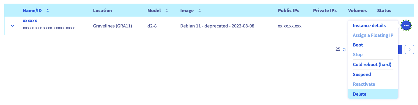

Public Cloud
Cada servicio Public Cloud puede eliminarse desde la pestaña Public Cloud del área de cliente.
Seleccione un servicio a la izquierda, haga clic en el botón ... a la derecha del servicio correspondiente y, seguidamente, en Eliminar, como en el ejemplo de abajo para una instancia:
public cloud instance deletion
El Public Cloud de OVHcloud se basa en el principio de pago por consumo (para más información, consulte nuestra página de información sobre el modo de facturación de Public Cloud). Solo tendrá que pagar a final de mes por el tiempo de uso efectivo de los recursos.
