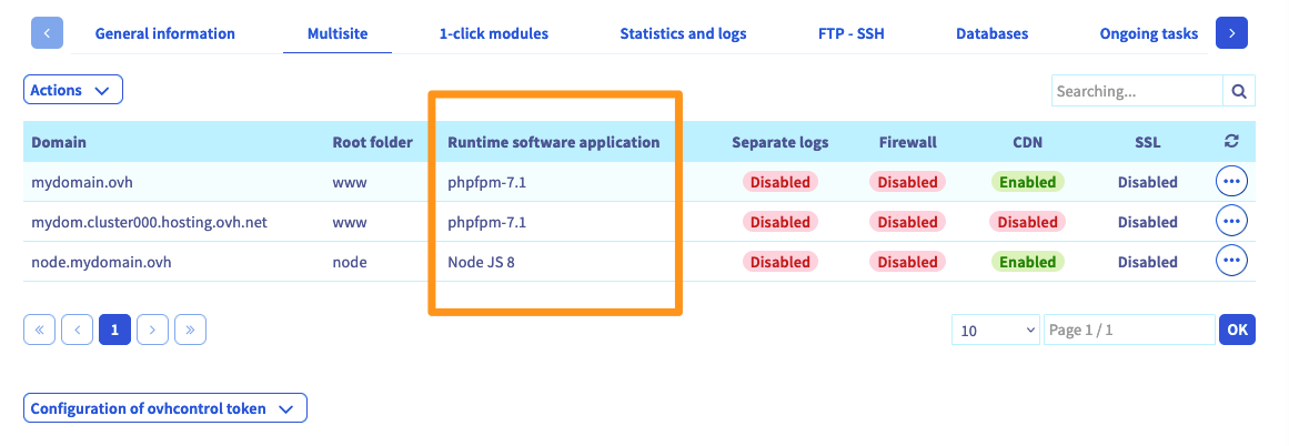

Una vez que disponga del motor o los motores de ejecución necesarios para su proyecto, asegúrese de que estos estén correctamente asociados a sus multisitios. Para ello, abra la pestaña Multisitio del alojamiento Cloud Web de su interés.
En la columna «Motor de ejecución» de la tabla, compruebe que el motor de ejecución asociado a los dominios de su interés sea el correcto. Los nombres que se visualizan corresponden al "Nombre personalizado" que haya establecido.
cloudweb

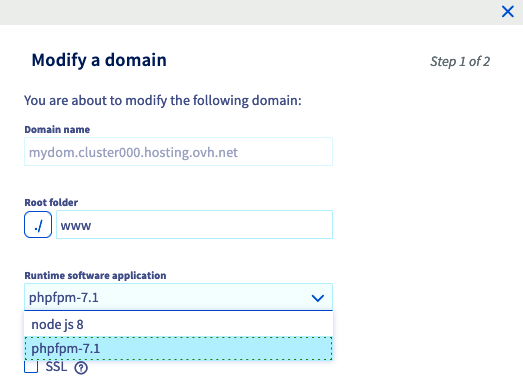

Si quiere cambiar el motor de ejecución asociado a un multisitio, haga clic en el pictograma con forma de rueda dentada situado a la derecha del dominio de su interés y, seguidamente, seleccione Editar.
A continuación, seleccione el motor correcto al lado de «Motor de ejecución» en la ventana que aparece. Le recordamos que los nombres que aparecen corresponden al "Nombre personalizado" que haya establecido. Es absolutamente necesario que el sitio o la aplicación accesible desde el dominio en cuestión sea compatible con el motor de ejecución seleccionado.
Una vez seleccionado, prosiga con las etapas correspondientes hasta finalizar.
