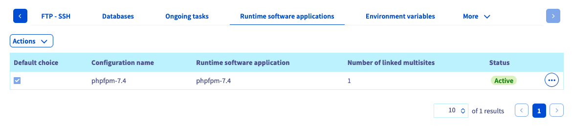

Step 1: accedi alla gestione dei motori di esecuzione
Clicca sulla scheda Motori di esecuzione.
Visualizzi una tabella con tutti i motori di esecuzione aggiunti alla tua soluzione di hosting Cloud Web. Considera che durante l'installazione dell'hosting, sul tuo servizio viene creato automaticamente un motore.

Per aggiungere o modificare un motore di esecuzione, seleziona l'hosting Cloud Web in questione e clicca sulla scheda Motori di esecuzione. A questo punto:
  • per aggiungere un motore, clicca su Azioni in alto a sinistra della tabella e seleziona l'opzione Aggiungi un motore di esecuzione.
  • per modificare un motore, clicca sul pulsante ... in corrispondenza del motore in questione e seleziona Modifica.

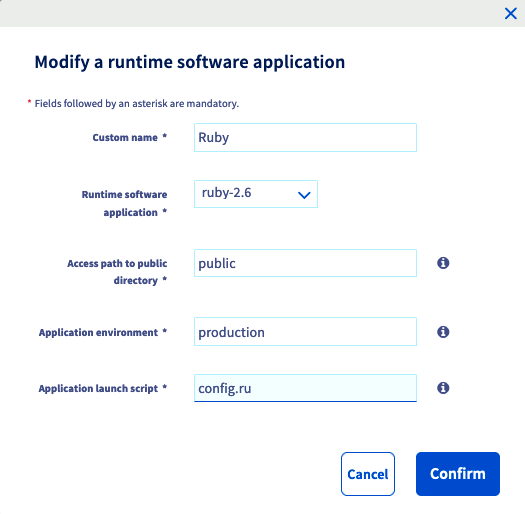

Ruby
CampoDescrizione
Nome personalizzatoAssegna al motore un nome che ti permetta di riconoscerlo tra quelli presenti nel tuo Spazio Cliente OVHcloud.
Motore di esecuzioneSeleziona il nuovo motore di esecuzione.
Percorso di accesso alla cartella pubblicaIndica la directory in cui sarà ospitato il contenuto statico del sito (il motore non eseguirà questo contenuto).
Ambiente dell'applicazioneSpecifica se si tratta di un ambiente di produzione (production), di prova (test) o di sviluppo (development). Ti ricordiamo che quest'ultimo ha un comportamento diverso rispetto agli altri, in quanto mostra gli eventuali errori direttamente nell'interfaccia Web.
Script di avvio dell'applicazioneAssegna un nome allo script che invierà la richiesta al motore di esecuzione Ruby.
Una volta inseriti tutti i dati, clicca su Conferma. A questo punto, verifica che il motore di esecuzione venga correttamente utilizzato dai multisiti corrispondenti. Per eseguire questa operazione, consulta il paragrafo Step 3: associa il motore di esecuzione a un multisito.
cloudweb

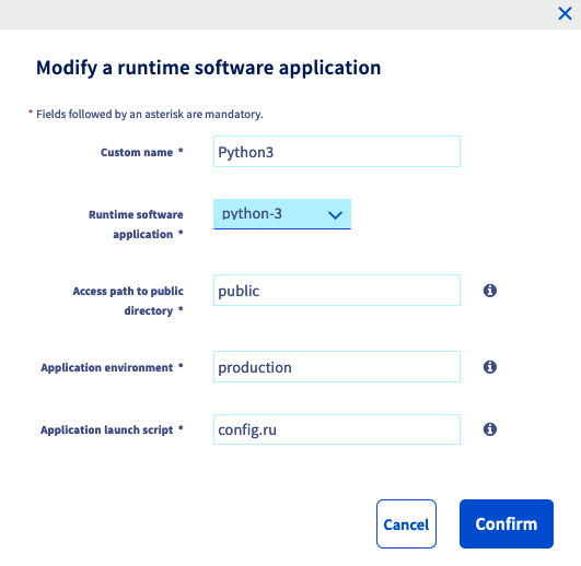

Python
CampoDescrizione
Script di avvio dell'applicazioneAssegna un nome allo script che invierà la richiesta al motore di esecuzione Python.
cloudweb

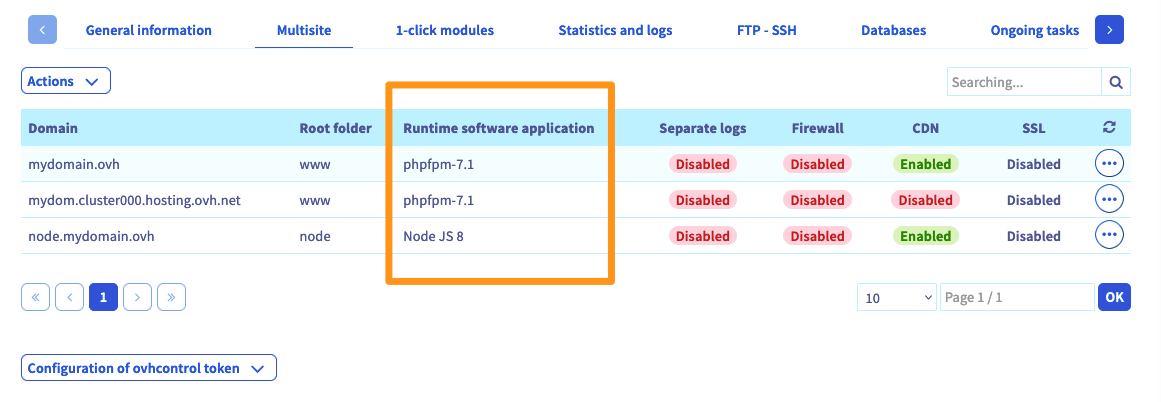

Una volta impostati i motori di esecuzione per il tuo progetto, assicurati che siano correttamente associati ai multisiti: clicca sulla scheda Multisito dell'hosting Cloud Web in questione
e verifica che i nomi mostrati nella colonna Motore di esecuzione della tabella corrispondano ai nomi personalizzati indicati durante la creazione del motore.

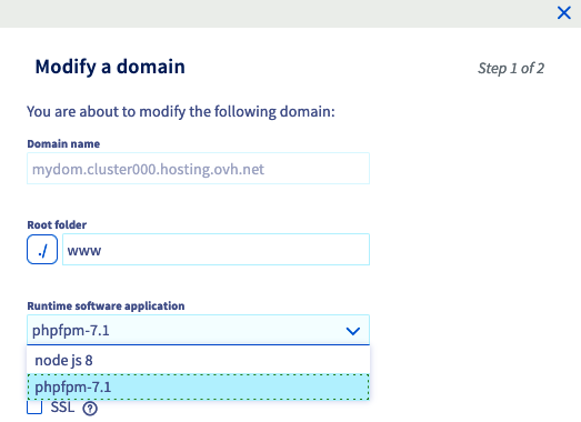

Per modificare un motore associato a un multisito, clicca sull'icona a forma di ingranaggio in corrispondenza del dominio in questione e clicca su Modifica.
Nella nuova finestra, accanto a Motore di esecuzione, seleziona il motore corretto. Ti ricordiamo che i nomi visualizzati corrispondono al "nome personalizzato" che hai definito e che è necessario che il sito o l'applicazione accessibile dal dominio in questione siano compatibili con il motore scelto.
Una volta selezionato il motore, segui gli step fino al completamento dell'operazione.
