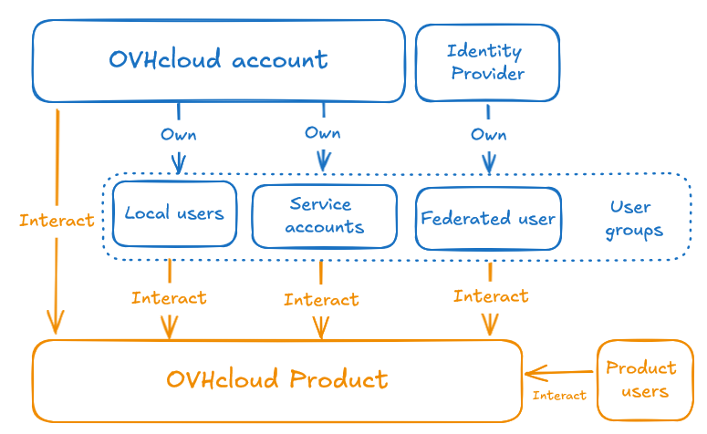

Presentazione delle identità
Esistono diversi tipi di identità che possono interagire con i prodotti OVHcloud:
identities-types
Account OVHcloud
identificativo primario utilizzato per accedere allo Spazio Cliente OVHcloud. L’account OVHcloud viene utilizzato per accedere allo Spazio Cliente con il proprio indirizzo email o identificativo cliente (ad esempio xx1111-ovh).
Questa identità agisce come un account root e non può vedersi limitati i propri diritti, indipendentemente dalle politiche di accesso applicate.
L'account OVHcloud può essere referenziato sotto il nome di NIC o NIC-handle nella documentazione.
Utenti locali
Gli utenti locali sono identità associate all’account OVHcloud. Questi account sono progettati per le interazioni umane con i prodotti OVHcloud in quanto basati su un’autenticazione di tipo login/password e i cui diritti di accesso dipendono dalle politiche IAM messe in atto.
La configurazione degli utenti locali è descritta nella documentazione dedicata.
Possono essere utilizzati anche per la connessione alle API OVHcloud generando un token associato all’utente. I diritti di questo token possono essere limitati a un perimetro preciso, in aggiunta alle politiche IAM.
Per utilizzare un’API OVHcloud in un’applicazione basata su token associato a un utente locale, è necessario che il token l’integri nel suo perimetro e che l’utente che ha creato il token disponga dei diritti su questa API.
Nella documentazione relativa agli utenti locali è inoltre possibile fare riferimento al nome sub-user.
Per garantire la tracciabilità del percorso, consigliamo di installare degli utenti locali ogni volta che più di una persona deve accedere al tuo account OVHcloud.
Account di servizio
Gli account di servizio sono identità associate all’account OVHcloud. Questi account sono progettati per interazioni macchina con i prodotti OVHcloud in quanto basati su un’autenticazione di tipo cliente/token e i cui diritti di accesso dipendono dalle politiche IAM messe in atto.
La creazione degli account di servizio è descritta nella documentazione dedicata.
Un account di servizio può quindi essere utilizzato per la connessione sulle API OVHcloud e su API terze come quelle esposte da OpenStack.
La connessione agli account di servizio non è ancora supportata su SDK e provider Terraform.
Utenti federati
Sono gli account utente di una federazione identità. Questi utenti provengono da un elenco di terze parti e non sono quindi gestiti direttamente da OVHcloud. I loro diritti di accesso dipendono dalle politiche IAM implementate.
Gli utenti federati sono rappresentati da gruppi di utenti a livello di gestione dei diritti.
Consigliamo di creare una federazione di identità quando il numero di persone che si connettono al tuo account OVHcloud diventa sufficientemente elevato, o se vuoi centralizzare gli accessi su un elenco terzi utilizzato per servizi diversi da OVHcloud.
Gruppi di utenti
Le diverse identità possono essere associate a gruppi di utenti per facilitarne la manipolazione. La configurazione dei gruppi di utenti è descritta nella documentazione di gestione degli utenti locali.
Utenti dei prodotti OVHcloud
Alcuni prodotti messi a disposizione da OVHcloud possono offrire agli utenti una soluzione aggiuntiva, come OpenStack, VMware vSphere o Object Storage. Questi utenti sono indipendenti dall'account OVHcloud e vengono gestiti direttamente attraverso i prodotti interessati.
Per i prodotti che permettono di utilizzare un'identità OVHcloud (utente locale, account di servizio, utente federato) o un utente specifico del prodotto, consigliamo di utilizzare questi utenti specifici per mantenere la reversibilità del prodotto e limitare la dipendenza da OVHcloud. Per una gestione centralizzata su tutti i prodotti, consigliamo di utilizzare le identità OVHcloud.
