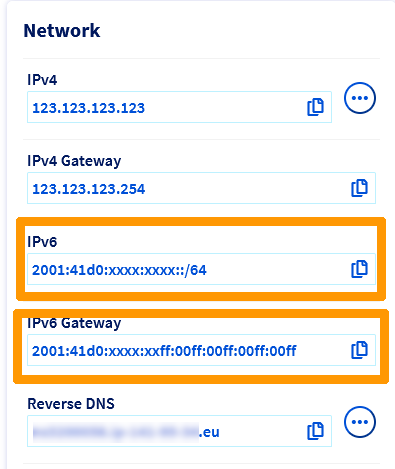

Il primo step consiste nel recuperare il gateway IPv6 assegnato al tuo server.
Dallo Spazio Cliente OVHcloud
Tramite le API OVHcloud
Il gateway IPv6 assegnato al tuo server è visualizzato nella sezione Rete della scheda Informazioni generali. Una volta copiata, proseguire con l'applicazione di configurazione IPv6.
configureipv6
Ti ricordiamo che gli "0" di testa possono essere eliminati in un gateway IPv6.
Esempio:
IPv6_GATEWAY: 2607:5300:60:62FF:00FF:00FF:00FF:00FF può anche essere scritto come 2607:5300:60:62FF:FF:FF:FF:FF.

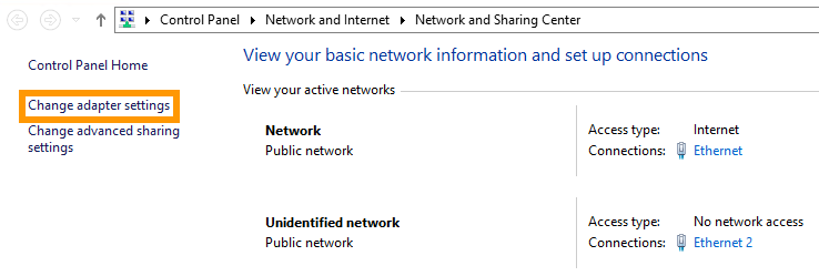

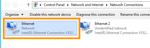

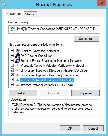

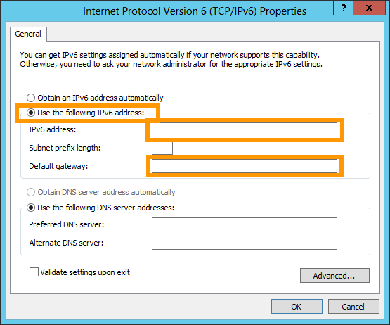

  • Per un sistema Windows, utilizza il comando:
ipconfig
Windows IP Configuration
Ethernet adapter Ethernet:
   Connection-specific DNS Suffix  . : openstacklocal
   IPv6 Address. . . . . . . . . . . : 2607:5300:201:abcd::/64
   IPv6 Address. . . . . . . . . . . : 2607:5300:201:abcd::1/64
   Link-local IPv6 Address . . . . . : fe80::d928:7a00:5ba6:951b%3
   IPv4 Address. . . . . . . . . . . : 51.xxx.xxx.xxx
   Subnet Mask . . . . . . . . . . . : 255.255.255.255
   Default Gateway . . . . . . . . . : 2607:5300:201:abcd:ff:ff:ff:ff:ff
                                       51.xxx.xxx.y
