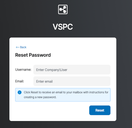

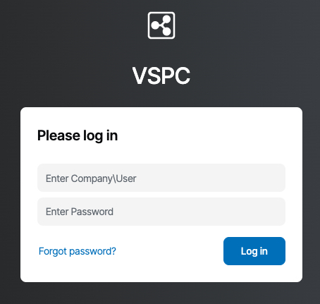

Voglio modificare la password per accedere alla Veeam Service Provider Console (VSPC).
Il cambio della password avviene tramite il link "Password dimenticata?" disponibile sulla console VSPC.
Reset password 1Reset password 2
