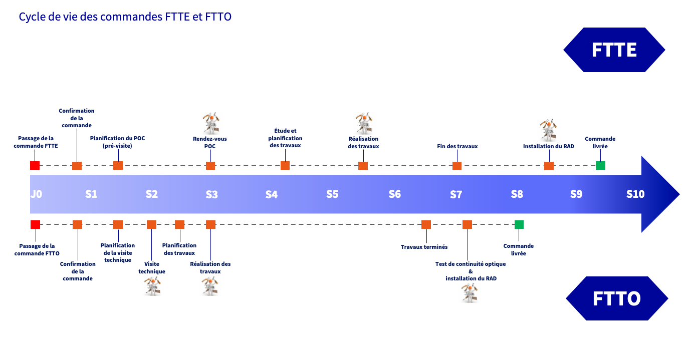

Vue d'ensemble du cycle de vie des commandes FTTE et FTTO
Retrouvez ci-dessous un schéma détaillé du déroulement d'une commande FTTE et FTTO :
parcours client
Délais de livraison
Cliquez sur votre offre pour voir les détails du délai de livraison applicable.
Commande FTTE
Commande FTTO
Un accès FTTE est livré en moyenne sous 10 semaines.
Cela comprend 2 ou 3 rendez-vous :
  • Pré-visite ou Plan d'Opération Client (POC).
  • Raccordement de votre accès (mise en service et installation du RAD) ou réalisation d'éventuels travaux complémentaires.
  • Suite aux éventuels travaux, mise en service et installation du RAD.
TIP
Si votre commande ne nécessite pas de travaux complémentaires, le délai de mise en service sera moindre.
