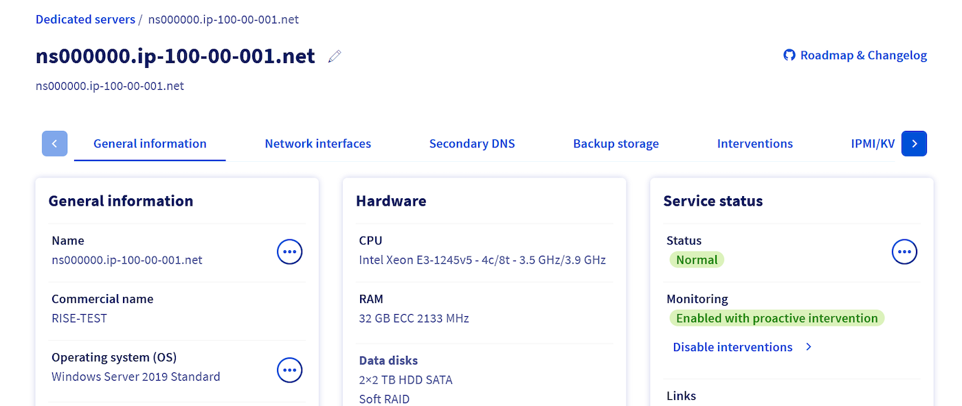

  • Percorso di navigazione: Bare Metal Cloud > Server dedicati > Seleziona il tuo server

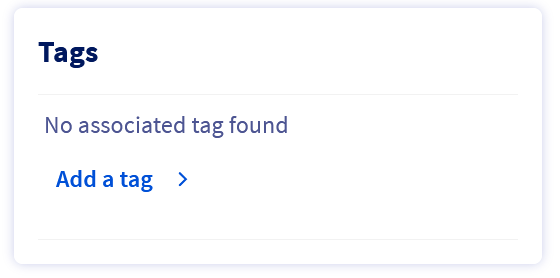

Nel riquadro Tag, clicca su Aggiungere un tag.
Aggiungere un tag

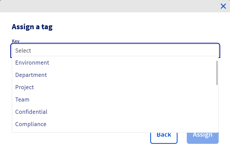

Nella nuova finestra, clicca sul campo Chiave per aprire il menu a tendina e seleziona la chiave desiderata.
Assegna tag - chiave

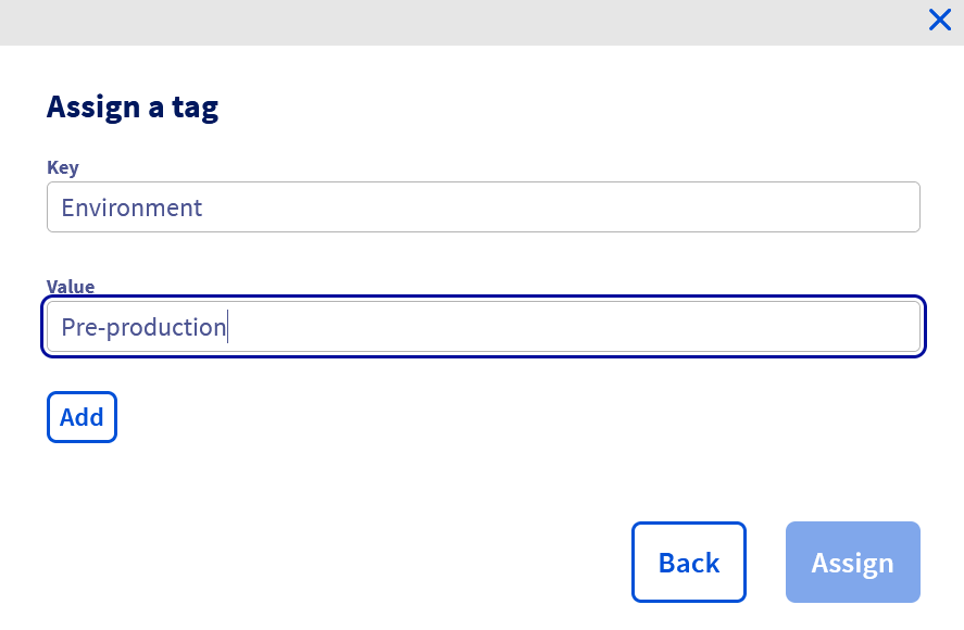

Clicca nel campo Valore e seleziona il valore appropriato nel menu a tendina.
Assegna tag - valore
Se vuoi utilizzare una chiave o un valore che non esiste ancora, puoi crearlo digitandola e cliccando su Aggiungi questo-testo, dove "questo-testo" corrisponde al testo che hai inserito.

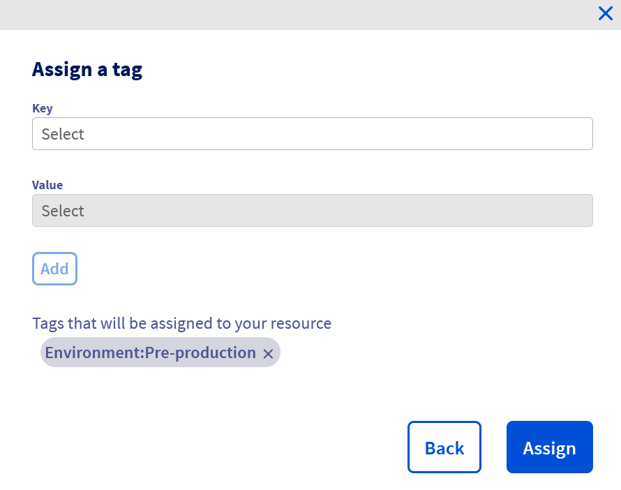

Infine clicca sul pulsante Aggiungere per creare il tag e poi sul pulsante Assegnare nella parte inferiore destra della finestra.
Tag aggiunto

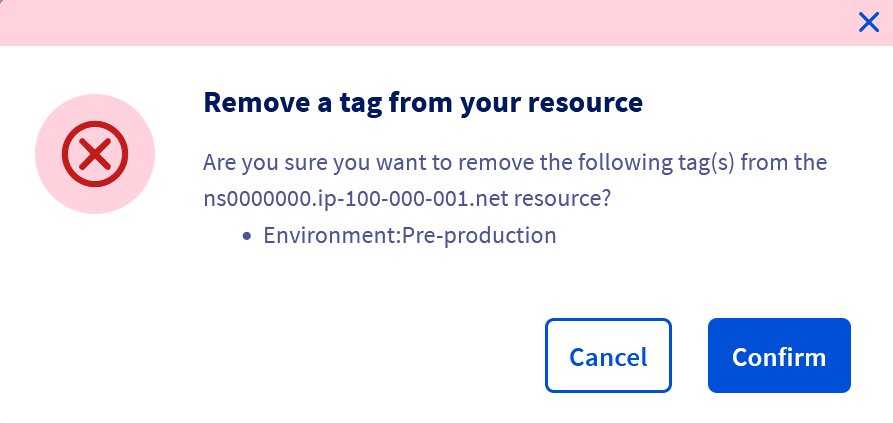

Viene visualizzata una finestra di conferma. Clicca sul pulsante Confermare per rimuovere il tag.
Conferma eliminazione tag
