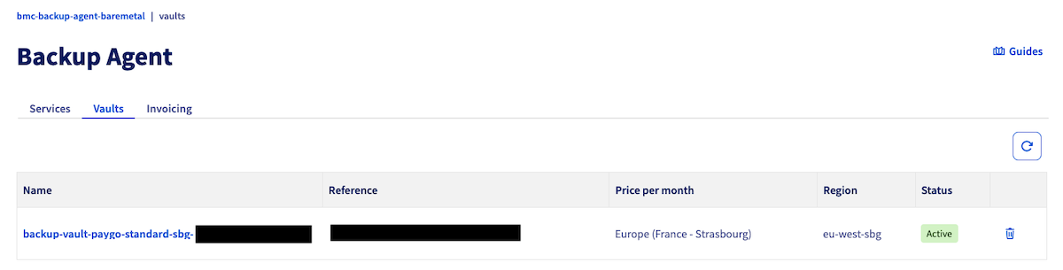

Per trovare i tuoi Vaults, clicca su per accedere alla sezione Backup Agent, poi clicca sull'etichetta Vaults.
Backup Agent Vault List

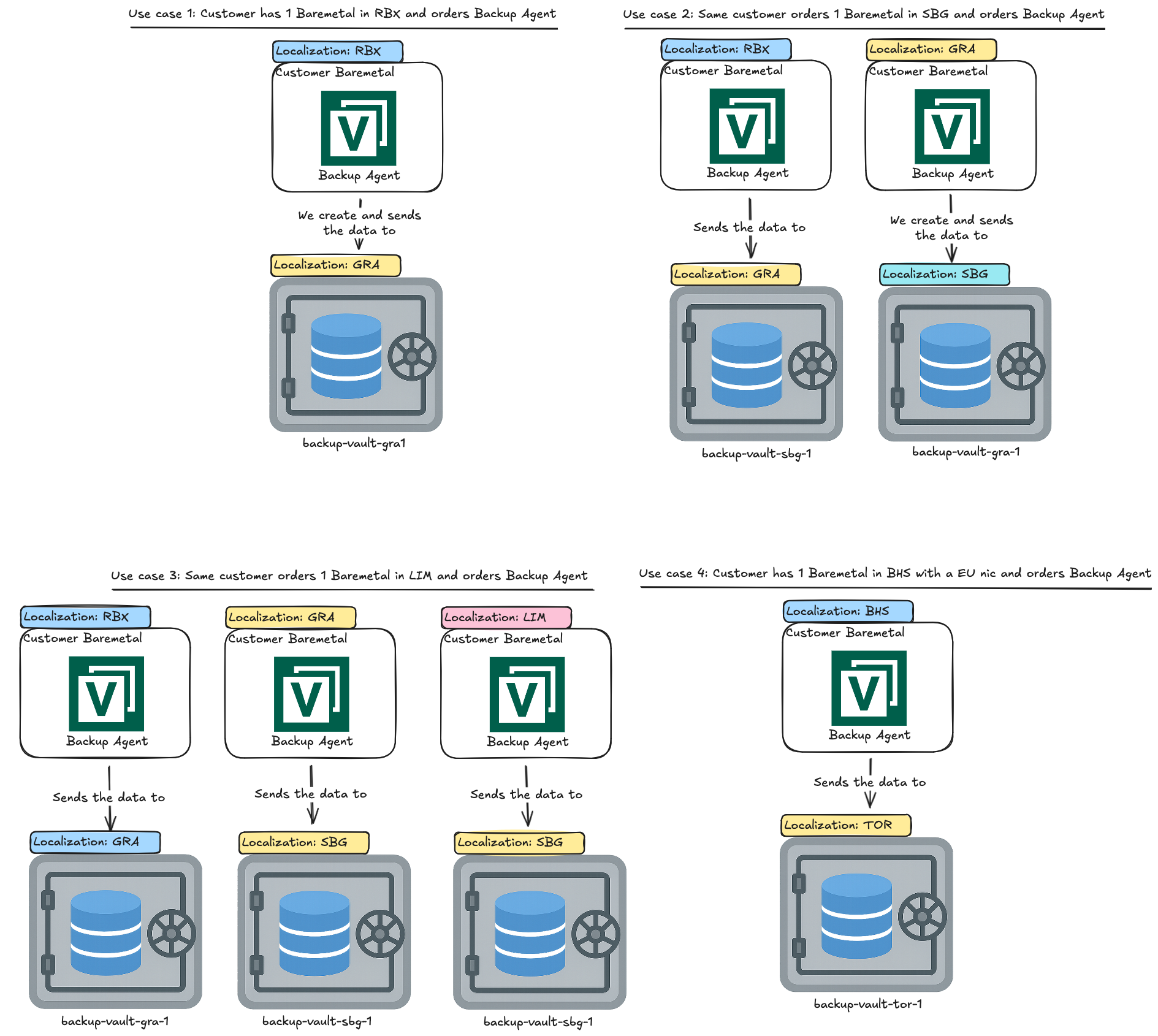

Ecco diversi scenari che illustrano il funzionamento del sistema del Vault :
Backup Agent Vault Use Cases
Caso d'uso 1 : Un server Bare Metal a RBX
Se hai un server Bare Metal localizzato a Roubaix (RBX) e ordini il Backup Agent :
  • Il tuo server Bare Metal con Backup Agent installato si trova a RBX.
  • I tuoi dati di backup vengono automaticamente inviati verso un Vault creato a Gravelines (GRA), chiamato backup-vault-gra-1.
  • Questo garantisce che i tuoi dati siano archiviati in un datacenter diverso da quello del tuo server.
Caso d'uso 2 : Due server Bare Metal a RBX e GRA
Se hai due server Bare Metal, uno a Roubaix (RBX) e l'altro a Gravelines (GRA) :
  • Il server Bare Metal a RBX invia i suoi dati verso backup-vault-gra-1 a Gravelines (GRA).
  • Il server Bare Metal a GRA invia i suoi dati verso backup-vault-sbg-1 a Strasbourg (SBG).
  • Ogni server utilizza un Vault in un datacenter diverso dal proprio.
Caso d'uso 3 : Tre server Bare Metal a RBX, GRA e LIM
Se hai tre server Bare Metal in diversi datacenter :
  • Il server a RBX invia i suoi dati verso backup-vault-gra-1 a GRA.
  • Il server a GRA invia i suoi dati verso backup-vault-sbg-1 a SBG.
  • Il server a Limburg (LIM) invia i suoi dati verso backup-vault-sbg-1 a SBG.
  • Ogni server garantisce che i suoi dati siano archiviati in un datacenter distante.
Caso d'uso 4 : Server Bare Metal a BHS con NIC EU
Se hai un server Bare Metal a Beauharnois (BHS) con una interfaccia di rete europea :
  • Il tuo server Bare Metal si trova a BHS.
  • I tuoi dati di backup vengono inviati verso backup-vault-tor-1 a Toronto (TOR).
  • La localizzazione del Vault è determinata in base alla configurazione di rete del tuo server.
