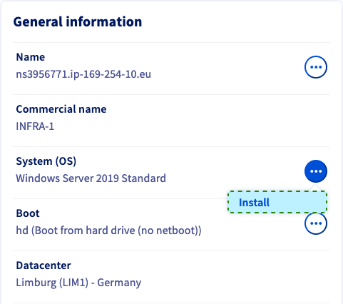

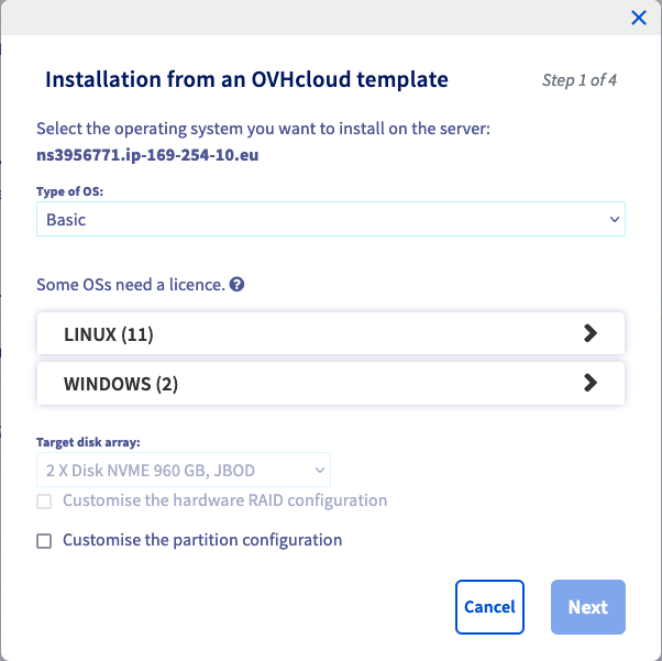

Dal tuo , puoi installare o reinstallare il sistema operativo del tuo server.
Nella scheda Informazioni generali, clicca sui tre puntini ... in corrispondenza del sistema operativo e seleziona Installare il mio server o Reinstallare il mio server.
Scheda Informazioni generali con il menu contestuale aperto accanto al sistema operativo
Alcuni sistemi operativi o piattaforme proprietarie come Plesk o Windows richiedono licenze che generano costi aggiuntivi. Puoi acquistare licenze da OVHcloud o da un rivenditore esterno. Dovrai poi registrare la licenza nel sistema operativo stesso o dallo .
Tutte le licenze sono disponibili alla voce Licenze. In questa sezione puoi anche ordinare licenze o aggiungere licenze esistenti tramite il pulsante Azioni.
Seleziona il tipo di OS, poi il sistema operativo dall'elenco.
Fase di selezione del sistema operativo con il tipo e le categorie Linux e Windows

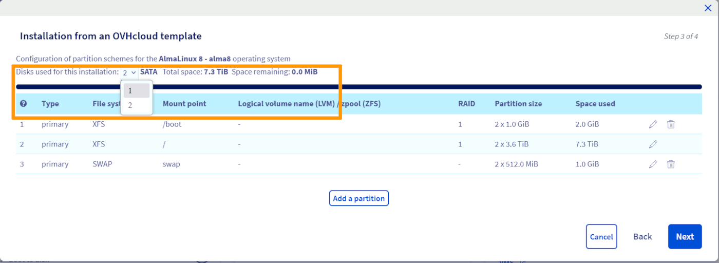

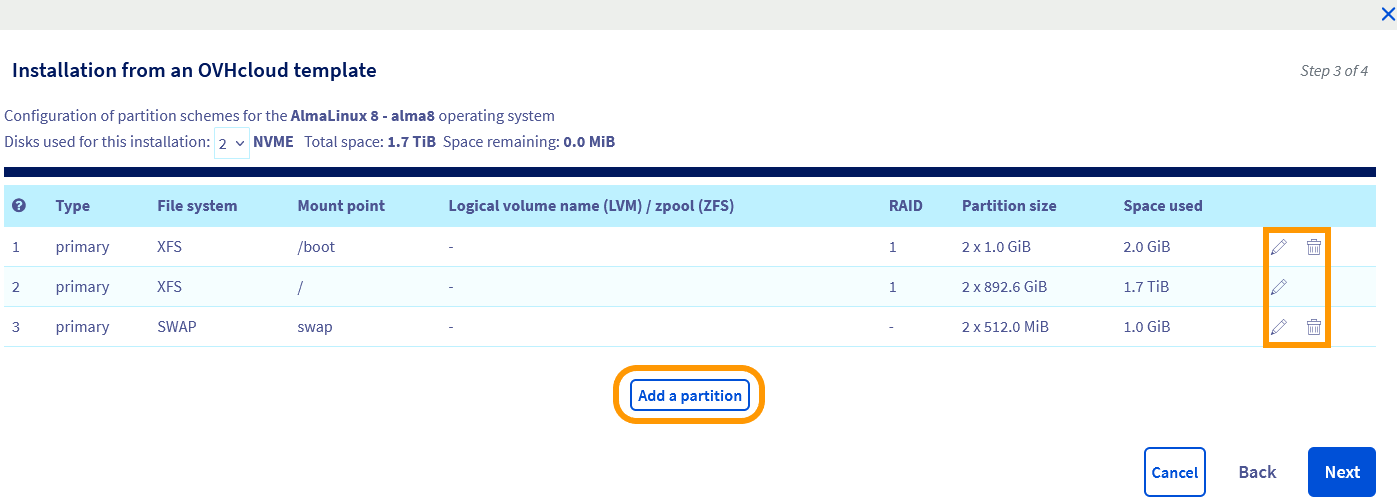

Se devi modificare lo schema di partizione del sistema operativo, spunta la casella Personalizza la configurazione delle partizioni prima di cliccare su Continua.
Tabella delle partizioni dell'installazione, con il numero di dischi usati e i controlli di modifica
Questo step permette di configurare il numero di dischi coinvolti nell'installazione, il tipo di RAID e il partizionamento, in funzione delle capacità dell'hardware e del sistema operativo.
Per impostazione predefinita, l'installazione del sistema operativo viene effettuata su tutti i dischi del gruppo di dischi interessato. Per Windows, invece, questa installazione è limitata a un massimo di due dischi.
Quando vengono selezionati più dischi per l'installazione, il RAID 1 (disk mirroring) è configurato per impostazione predefinita per la replica dei dati. I dati sono replicati sui dischi, quindi la capacità utile corrisponde a quella di un solo disco.
Fase di partizionamento con il numero di dischi utilizzati dall'installazione evidenziato

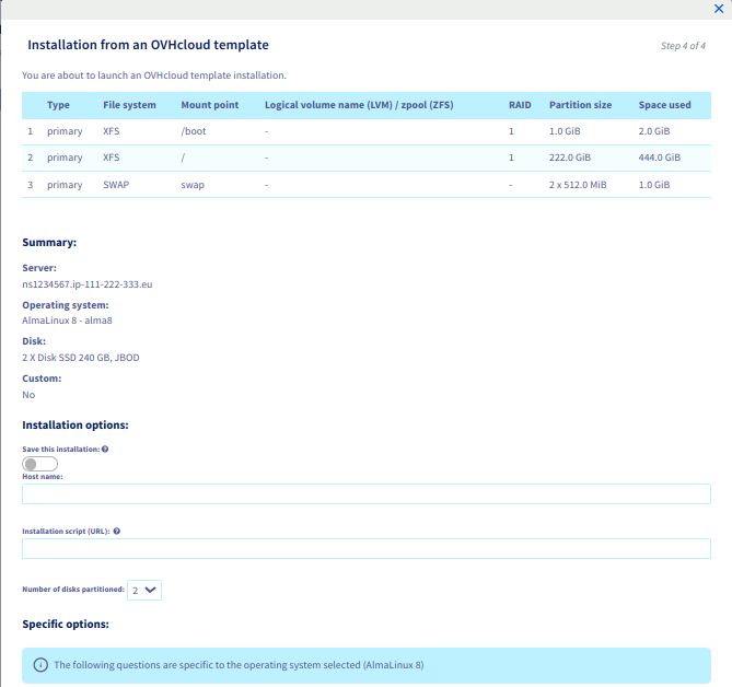

Una volta terminata la configurazione delle partizioni, clicca su Continua per accedere alla pagina di riepilogo.
Sono disponibili opzioni aggiuntive specifiche per il sistema operativo selezionato.
Fase di riepilogo con sistema operativo, storage e partizionamento dell'installazione

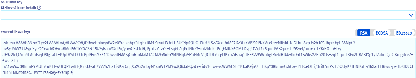

Se hai selezionato un sistema operativo compatibile, puoi fornire una chiave SSH pubblica che sarà installata sul sistema operativo di destinazione. Le opzioni disponibili sono due:
Campo di inserimento della chiave SSH pubblica da preinstallare sul server
Per saperne di più, consulta le nostre guide:

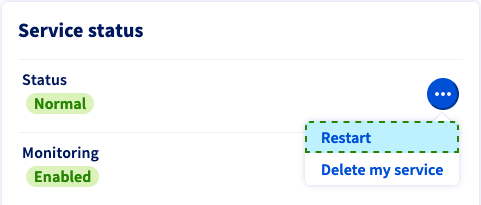

Riavvio del tuo server dedicato
Il riavvio può essere necessario per applicare configurazioni aggiornate o risolvere un problema. Per quanto possibile, effettua un "soft reboot" del server tramite la seguente linea di comando:
reboot
Tuttavia, puoi effettuare un "hard reboot" in qualsiasi momento nel tuo . Nella scheda Informazioni generali, clicca ... in corrispondenza di "Stato" nella sezione Stato dei servizi e poi clicca su Riavvia e Conferma nella finestra contestuale.
Riavvia

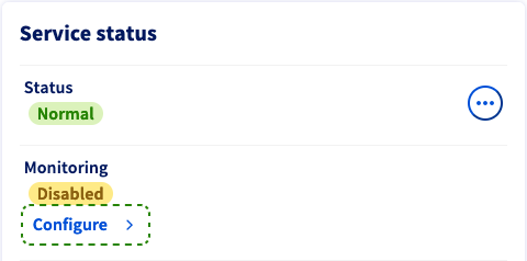

È possibile attivare o disattivare il monitoraggio di un server dedicato dalla scheda Informazioni generali dello . L'opzione si trova nella sezione Stato dei servizi.
Monitoring

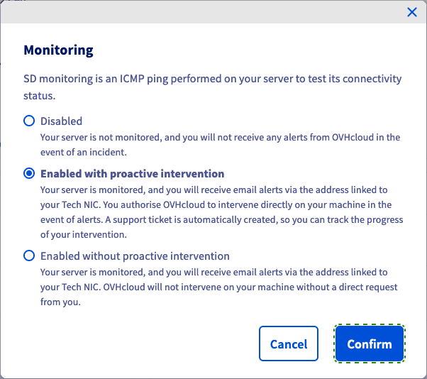

Clicca su Attivare gli interventi, oppure su Disattivare gli interventi in base allo stato attuale. Nella nuova finestra, hai tre opzioni per il tuo comportamento di sorveglianza:
  • Disattivato: Questa opzione blocca i messaggi di alert e gli interventi di OVHcloud. Scegli questa opzione se esegui le azioni di amministrazione sul server che impediscono una risposta ICMP.
  • Attivato con intervento proattivo: Se il server non risponde più, riceverai un'email di alert e il server sarà verificato da un tecnico.
  • Attivato senza intervento proattivo: Riceverai un alert via email nel caso in cui il server non risponda più. Per avviare un intervento è necessario attivare l'opzione con intervento proattivo.
Monitoring
Clicca su Conferma per aggiornare la tua configurazione di sorveglianza.
