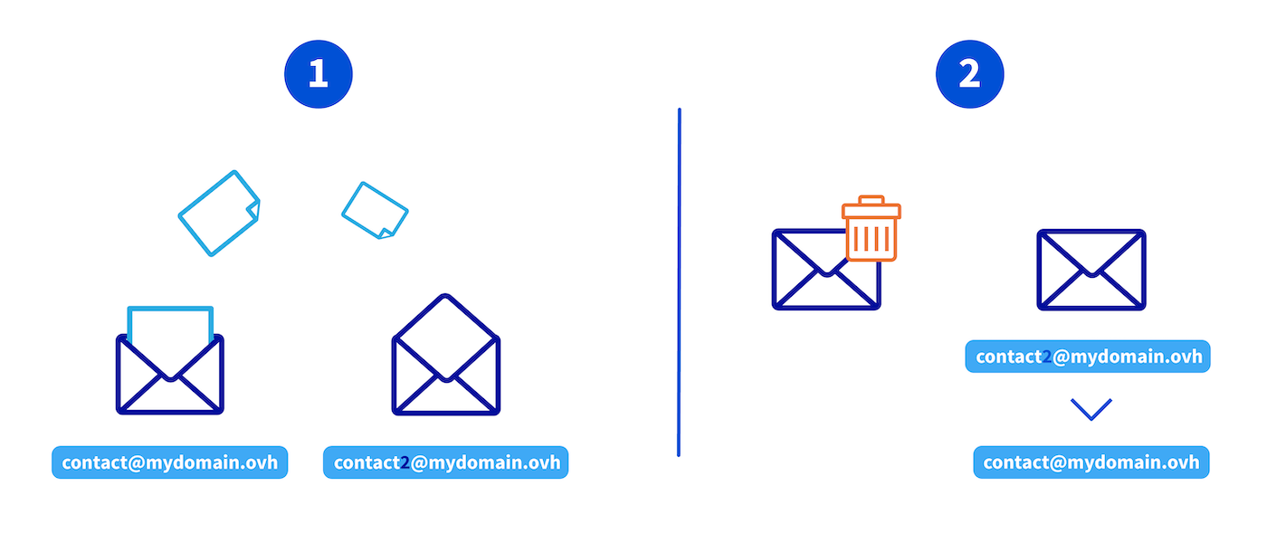

La migrazione di un account e-mail MX Plan verso un account e-mail Zimbra avviene in 2 fasi. Per evitare di interrompere la ricezione sull'indirizzo e-mail di origine, è necessario seguire il seguente processo:
  1. Trasferire il contenuto dell'account MX Plan verso un account Zimbra
  2. Eliminare l'account MX Plan originale e riassegnare il suo indirizzo all'account Zimbra
Nell'esempio seguente, migriamo l'indirizzo contact@mydomain.ovh. Per farlo, creeremo l'account Zimbra con il nome contact2@mydomain.ovh.
Panoramica della migrazione email da MX Plan a Zimbra

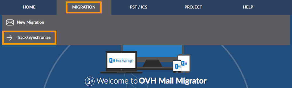

La migrazione con OMM avviene in 3 step: creare un progetto, configurare la migrazione e seguire il suo avanzamento. Clicca su ciascuna scheda per visualizzare le istruzioni corrispondenti.
Step 1
Step 2
Step 3

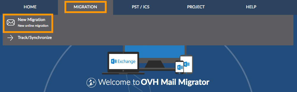

Accedi a OVHcloud Mail Migrator e clicca su New migration.
Pagina iniziale di OVHcloud Mail Migrator

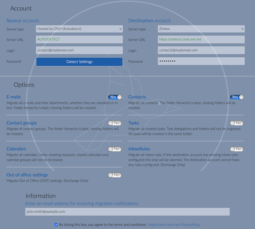

  • Project contact email address: Inserisci un indirizzo e-mail che riceverà le credenziali di accesso e le notifiche di monitoraggio. Non utilizzare un indirizzo che verrà migrato in questo progetto.
  • Project password: Definisci una password (minimo 10 caratteri, con almeno 1 carattere speciale, 1 cifra, 1 lettera maiuscola e 1 lettera minuscola).
  • Terms and conditions: Seleziona la casella I agree to the terms and conditions.
Clicca su Create my project. Riceverai un'e-mail di conferma contenente l'identificativo unico del progetto.
Per ulteriori informazioni sull'utilizzo di OMM, consulta la nostra guida "Migrare account e-mail tramite OVHcloud Mail Migrator".
Il tempo di migrazione varia in base al volume dei dati e può andare da qualche minuto a diverse ore. Una volta completata la migrazione, verifica che tutte le e-mail siano state migrate correttamente.

2 - Eliminare l'account MX Plan originale e riassegnare il suo indirizzo all'account Zimbra
Prima di eliminare il tuo account MX Plan originale, accedi alla webmail OVHcloud e verifica che tutti i tuoi elementi (email, cartelle, contatti, calendari) siano stati migrati sull'account Zimbra. Una volta eliminato l'account originale, gli elementi non migrati andranno persi in modo definitivo.
2.1 - Eliminazione dell'indirizzo e-mail MX Plan di origine
Per eliminare l'indirizzo e-mail MX Plan (esempio: contact@mydomain.ovh), segui la nostra guida "Eliminare un account e-mail".
Se stai eseguendo la migrazione da un account MX Plan che utilizza la webmail Zimbra, attendi 5 minuti affinché l'eliminazione sia effettiva prima di rinominare il secondo account e-mail.
2.2 - Rinominare l'indirizzo e-mail Zimbra
Nel tuo Spazio Cliente OVHcloud, accedi al tuo servizio Zimbra e rinomina l'indirizzo e-mail Zimbra provvisorio con l'indirizzo MX Plan migrato. Riprendendo l'esempio dello step 2 del capitolo 1.2, l'indirizzo provvisorio contact2@mydomain.ovh verrà rinominato in contact@mydomain.ovh, che è il suo indirizzo e-mail abituale.
