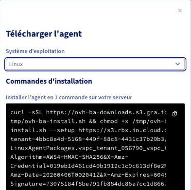

Nello Spazio Cliente OVHcloud, apri il tuo , vai nella scheda Agents, quindi clicca sul pulsante Scarica. Nella finestra che si apre, seleziona Linux per visualizzare il comando contenente i due URL (script e pacchetto Linux).
Scaricare l'agente โ€” comandi di installazione Linux
Copia e incolla ciascuno dei due URL separatamente in un file di testo prima di connetterti in SSH.
