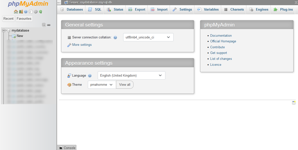

1.4 - Prova la connettività del tuo database:
Accedi al tuo database seguendo lo step 3 della nostra guida sulla creazione di un database condiviso.
Se utilizzi un database su un'offerta Web Cloud Databases, consulta la nostra guida su la connessione al tuo database presente su un'offerta Web Cloud Databases.
Se la connessione è andata a buon fine, accedi all'interfaccia seguente:
PHPMyAdmin
In caso di errore, consulta la nostra guida sugli errori ricorrenti riscontrati nel database. Per correggere la posizione del tuo database, utilizza la guida qui sotto.

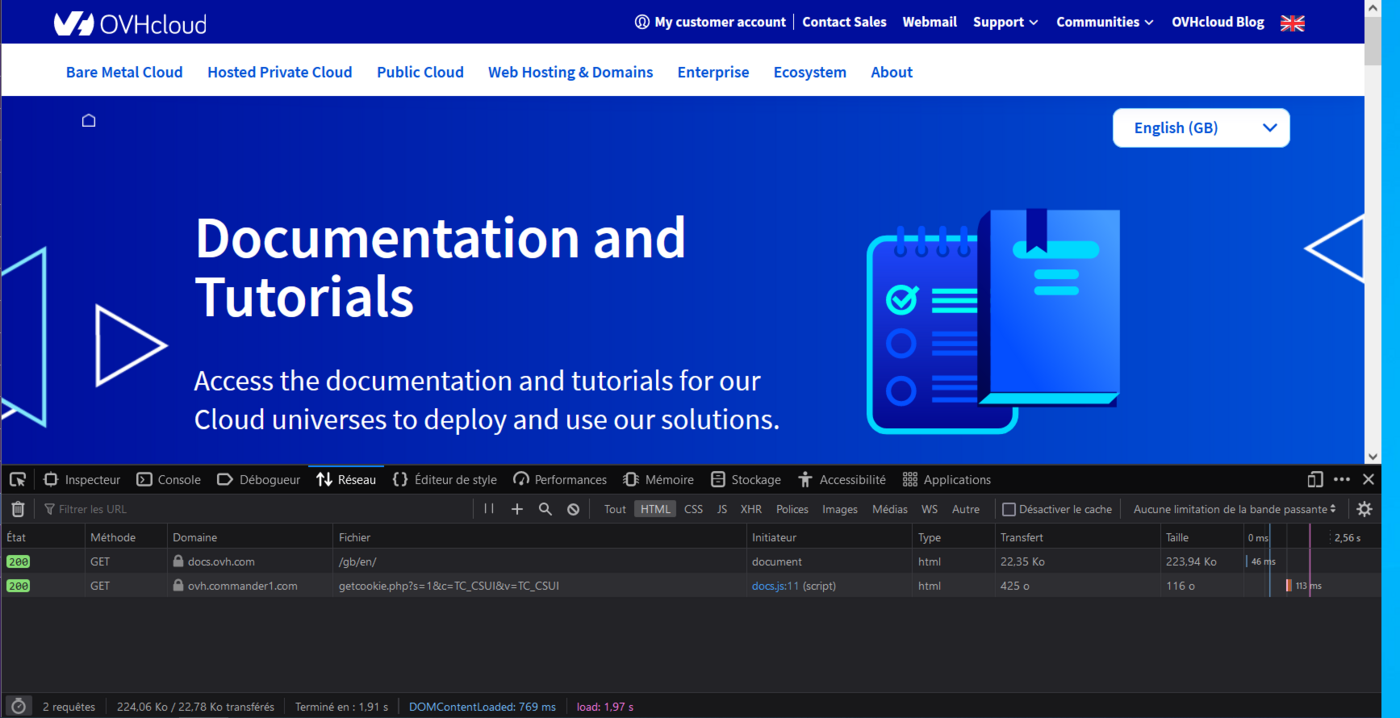

Tip
Per identificare gli elementi lunghi da caricare su una delle pagine del tuo sito web, puoi ad esempio effettuare un'analisi di rete tramite il browser Firefox.
cliccando sul tasto F12 quando sei sul tuo browser Firefox e poi seleziona la scheda Rete. Ricarica la tua pagina Web con i tasti Ctrl + Maj + R per visualizzare le richieste eseguite per caricare la tua pagina. Identifica gli elementi più lunghi da caricare e ottimizzarli.
Analisi di rete Firefox
Per diminuire il flusso di richieste a ogni caricamento delle tue pagine, puoi anche impostare una Content Delivery Network (CDN). Che permetterà di mettere in cache il contenuto statico del tuo sito Web. Il tuo hosting Web sarà meno sollecitato e disporrà di maggiori risorse per gestire le altre richieste che non possono essere salvate in cache.

Se riscontri la presenza di dati inutilizzati o obsoleti nel tuo database, pulitilo per migliorare le performance quotidiane.

2.6 - Ottimizza il resto del tuo sito web
Consulta la nostra guida sull'ottimizzazione delle performance per il tuo sito Internet.
Per ottimizzare il tuo sito è possibile consultarlo su gtmetrix.com (il sito non è associato a OVHcloud).
Tip
Indipendentemente dalla lentezza, maggiore sarà l'ottimizzazione del tuo sito Web, maggiore sarà la sua referenziazione naturale nei motori di ricerca.
