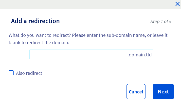

Reindirizzare un dominio dallo Spazio Cliente
Oltre ai reindirizzamenti di "puntamento" verso i record DNS A, AAAA e CNAME, sono disponibili 3 opzioni di reindirizzamento dallo .
Se necessario, consulta la nostra documentazione sui record DNS.
Per utilizzare una delle 3 opzioni seguenti, la zona DNS attiva del dominio deve essere gestita nello Spazio Cliente OVHcloud. Queste opzioni di reindirizzamento modificheranno la configurazione della zona DNS per funzionare.
In caso contrario, i reindirizzamenti non funzioneranno.
Indipendentemente dall'opzione di reindirizzamento scelta, la modifica richiede un tempo di propagazione da 4 a 24 ore al massimo per essere pienamente effettiva.
Clicca sull'opzione desiderata per visualizzare il contenuto.

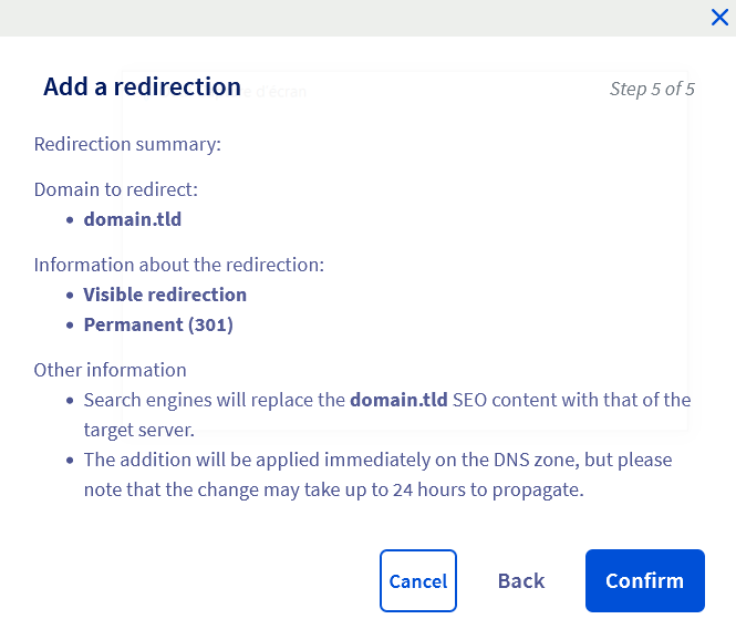

Opzione 1 - Reindirizzamento visibile permanente verso un indirizzo web
Questa opzione permette, dopo aver inserito il dominio reindirizzato, di mostrare il dominio di destinazione nella barra degli indirizzi del browser al posto del dominio reindirizzato.
  • Esempio: se reindirizzi domain1.tld verso domain2.tld, nella barra degli indirizzi del browser apparirà domain2.tld.
Questo reindirizzamento "standard" restituisce un codice HTTP 301.
Clicca sulle schede qui sotto per visualizzare i 7 step in sequenza.

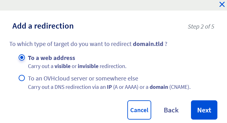

Accedi alla pagina , poi seleziona il dominio interessato.
Domini

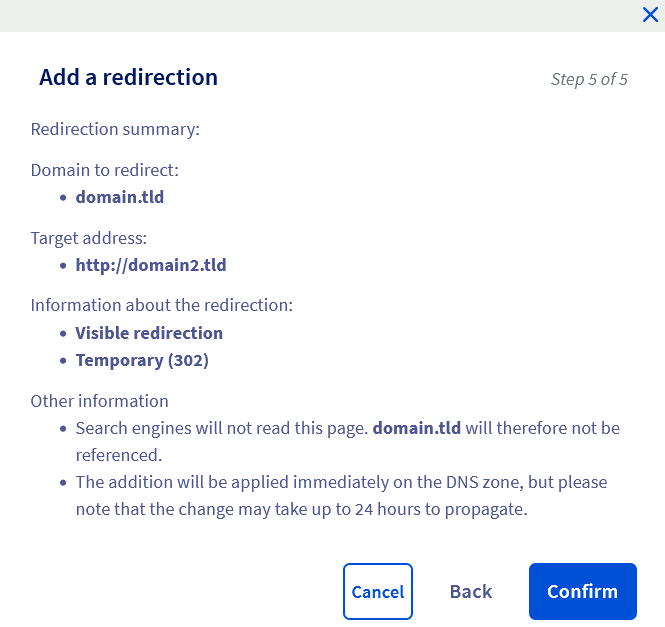

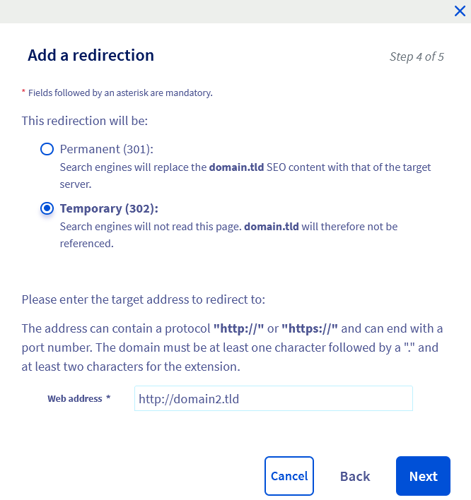

Opzione 2 - Reindirizzamento visibile temporaneo verso un indirizzo web
Come per l'opzione 1, questa opzione permette di mostrare, dopo aver inserito il dominio reindirizzato, il dominio di destinazione nella barra degli indirizzi del browser al posto del dominio reindirizzato.
Tuttavia, questa opzione deve essere utilizzata in modo puntuale, ad esempio per eventi temporanei.
Il posizionamento sui motori di ricerca è meno performante rispetto a un reindirizzamento visibile permanente di tipo 301 (codice HTTP).
Questo reindirizzamento restituisce un codice HTTP 302.

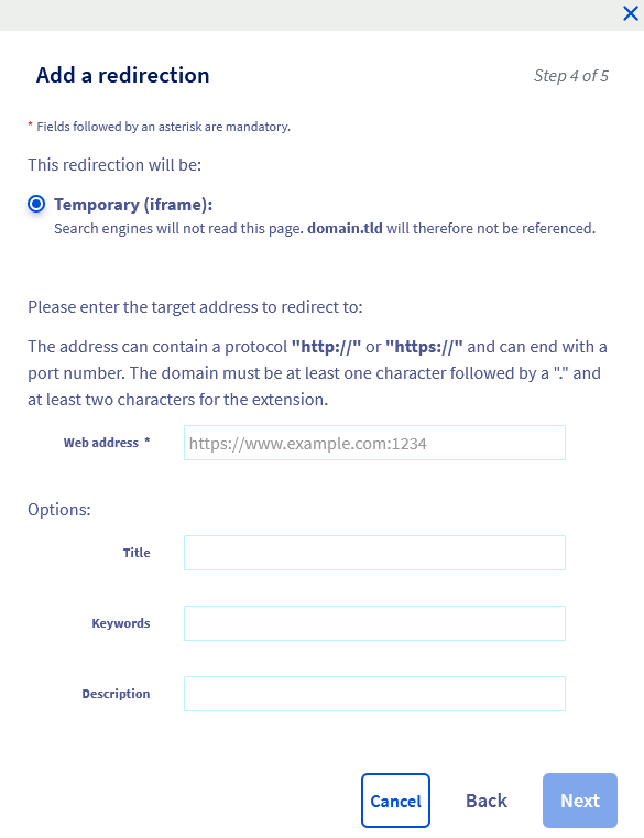

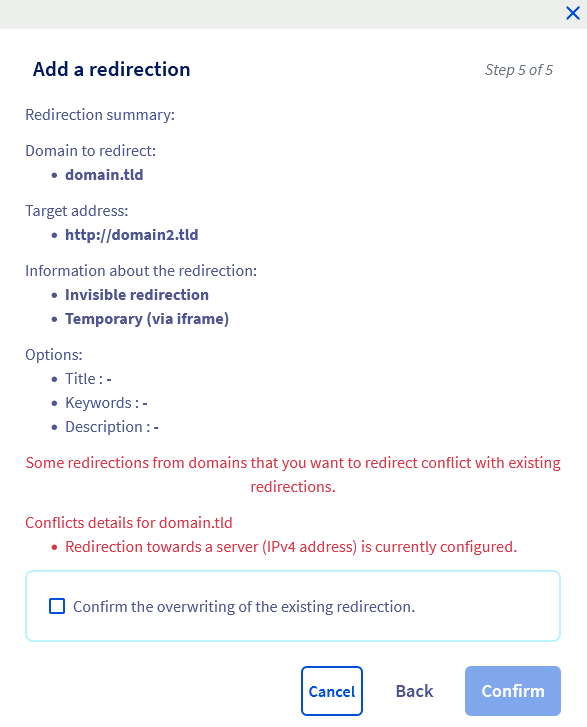

Opzione 3 - Reindirizzamento invisibile verso un indirizzo web
Questo reindirizzamento permette, dopo aver inserito il dominio reindirizzato, di lasciarlo nella barra degli indirizzi del browser invece di sostituirlo con il dominio di destinazione.
Attenzione, questa operazione non è compatibile con tutti i siti e influisce sul posizionamento SEO del sito.
  • Esempio: se reindirizzi domain1.tld verso domain2.tld, nella barra degli indirizzi del browser apparirà domain1.tld.
Il reindirizzamento invisibile funziona con un tag HTML iFrame. Questo permette al dominio reindirizzato di integrare nella propria pagina HTML il contenuto dell'altra pagina corrispondente al dominio di destinazione.
Questa incapsulazione impedisce ai visitatori del sito di visualizzare il dominio di destinazione.
Questa opzione restituisce un codice HTTP 200.
Attenzione, le pagine incapsulate con un tag iFrame potrebbero non essere visualizzate sugli smartphone. Il loro contenuto generalmente non è preso in considerazione dai motori di ricerca per il posizionamento SEO e l'indicizzazione del sito.
