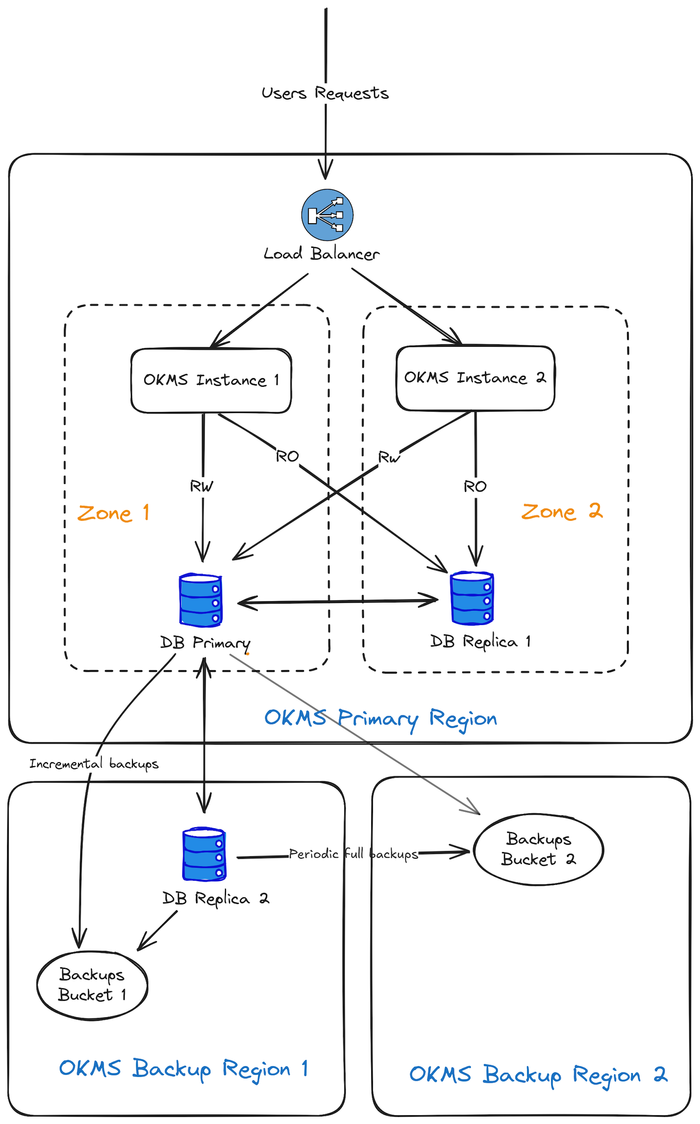

Regioni 1-AZ
L'architettura di una regione mono-AZ si basa su due zone situate in edifici distinti all'interno di uno o più data center di una stessa regione, dove sono distribuiti i server.
Per aumentare la resilienza delle regioni 1-AZ, un server di database replica viene distribuito in una regione vicina distinta. La replica verso la regione remota può richiedere qualche secondo in più rispetto alla replica verso la regione principale.
Panoramica dell'architettura

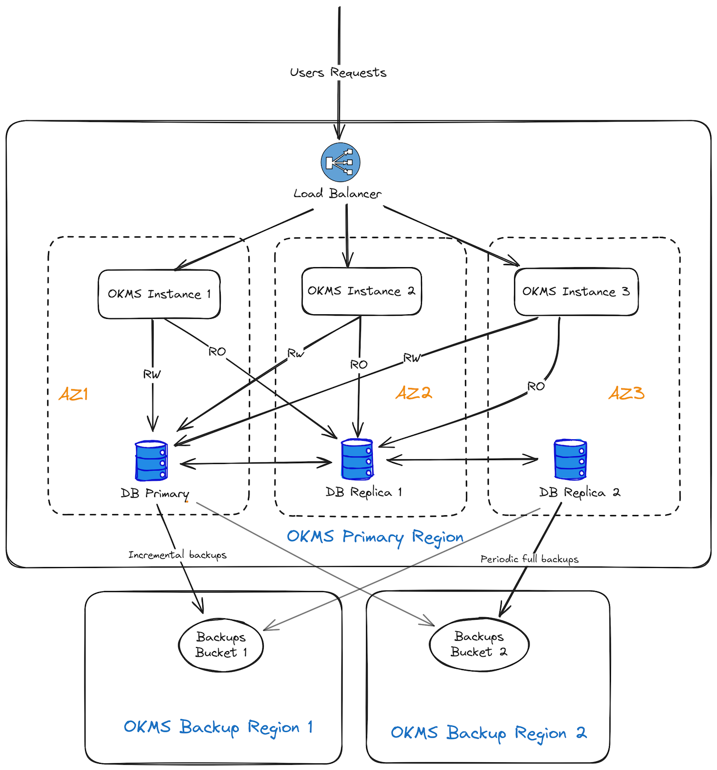

Regioni 3-AZ
Per le regioni 3-AZ, l'architettura mono-AZ viene duplicata sulle 3 zone di disponibilità.
