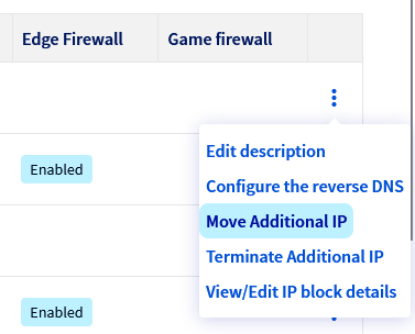

Clicca sul pulsante ⁝ a destra dell'indirizzo IP da spostare, quindi su Sposta Additional IP.
Spazio Cliente

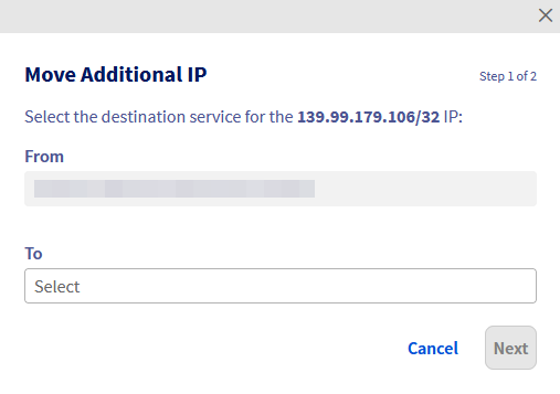

Nel menu contestuale che appare, seleziona il servizio verso cui spostare l'indirizzo IP.
Clicca su Successivo e poi su Confermare.
Spazio Cliente

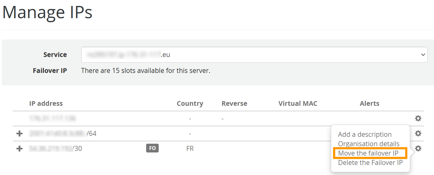

Clicca sul pulsante delle impostazioni (a forma di ingranaggio ⚙) accanto all'indirizzo IP corrispondente e seleziona Trasferire l'IP FO.

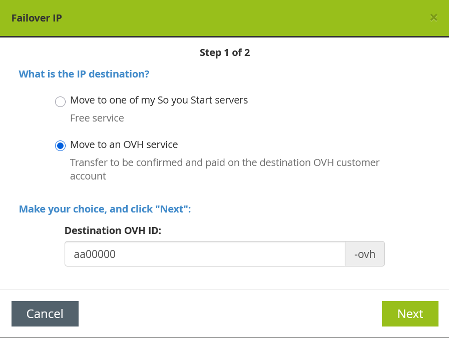

Seleziona Trasferisci su un servizio OVH, inserisci il tuo ID cliente OVHcloud e clicca su Seguente.
So you Start to OVHcloud

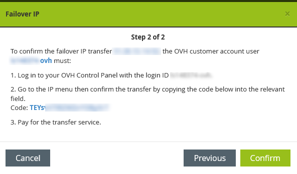

Verrà generato un ID unico (token ID). Salvalo.

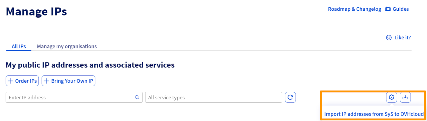

Quindi, dal tuo , clicca su Indirizzi IP Pubblici.

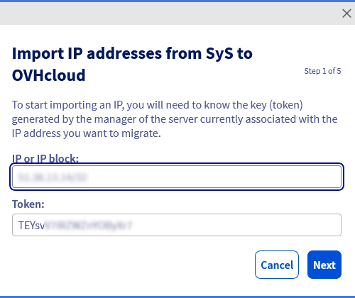

Clicca sul pulsante delle impostazioni (a forma di ingranaggio ⚙) a destra e seleziona Importare i tuoi indirizzi IP da SyS a OVHcloud.
Apparirà una finestra pop-up, inserisci l'indirizzo Additional IP (o il blocco) e l'ID unico (recuperato dall'account So you Start). Quindi, clicca su Successivo.

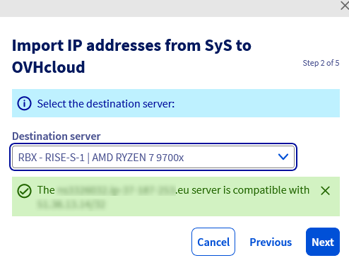

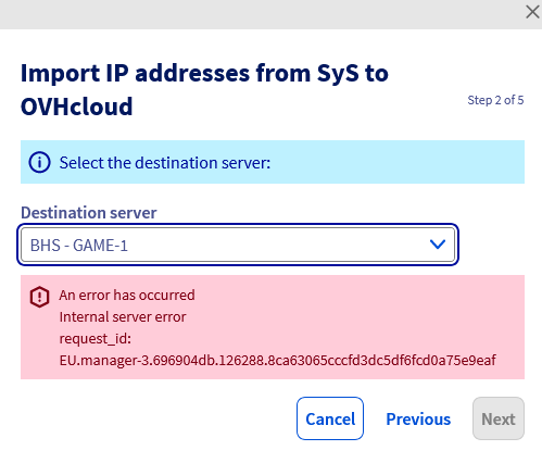

Seleziona il server di destinazione e clicca su Successivo. Se il server dedicato è compatibile con l'indirizzo IP, verrà visualizzato un messaggio verde. In caso contrario, riceverai un messaggio di errore.

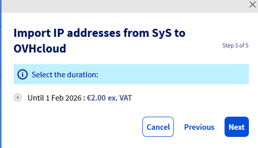

Nella finestra successiva, la durata viene selezionata automaticamente e vengono visualizzate le tariffe. Clicca su Successivo per procedere.

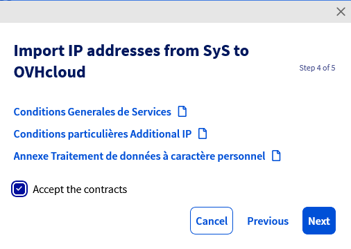

Seleziona la casella Accetta i contratti per accettare le condizioni del servizio dopo averle lette. Quindi, clicca su Successivo.

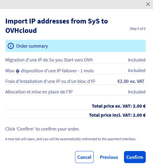

Prendi nota del riepilogo dell'ordine e clicca su Confermare per confermarlo.
Verrai reindirizzato a una nuova pagina per effettuare il pagamento.
