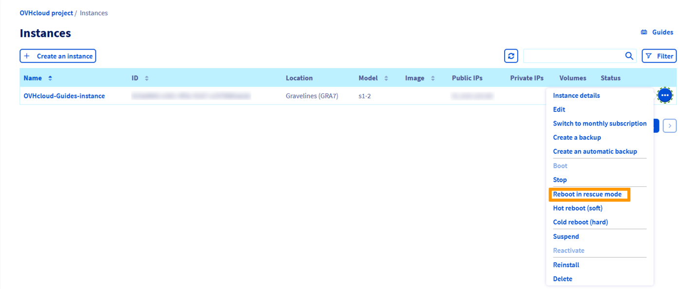

Nel menu a sinistra del tuo progetto Public Cloud, clicca su Instances sotto Compute.

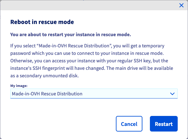

Clicca su ... a destra dell'istanza e seleziona Riavvia in modalità Rescue.
Nella finestra Riavvia in modalità rescue, seleziona dal menu a tendina la distribuzione che vuoi utilizzare in modalità Rescue (la distribuzione rescue OVHcloud è preselezionata), poi clicca sul pulsante Confermare.

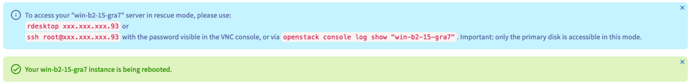

Un messaggio conferma che l'istanza si sta riavviando in modalità Rescue.
La tua password della modalità Rescue temporanea verrà visualizzata solo nella console VNC. Clicca sull'istanza nella tabella e poi accedi alla scheda Console VNC per recuperarla.

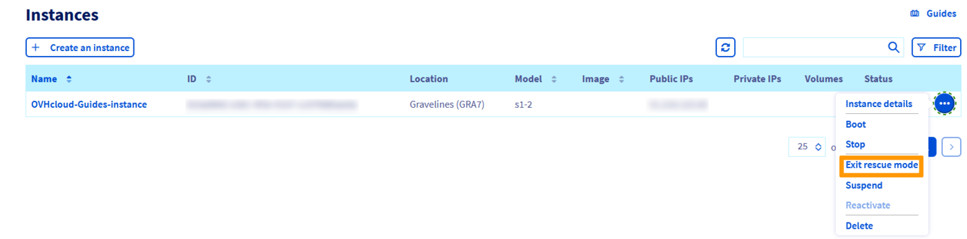

Una volta completate queste operazioni, è possibile disattivare la modalità Rescue riavviando l'istanza dalla console OVHcloud. Per farlo, clicca su ... nella riga dell'istanza, seleziona Esci dalla modalità Rescue e clicca su Confermare nella finestra che si apre.
Se il pulsante Esci dalla modalità Rescue non compare in modalità Rescue, consigliamo di aggiornare la scheda.
