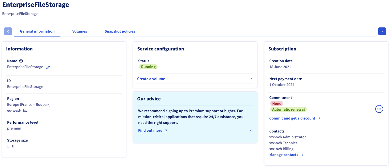

Seleziona il tuo servizio nella lista.
La scheda Panoramica mostra le Informazioni generali e la Configurazione del servizio (con una scorciatoia per creare un volume), la Configurazione di rete, le informazioni sull'Abbonamento e i Tag del tuo servizio.

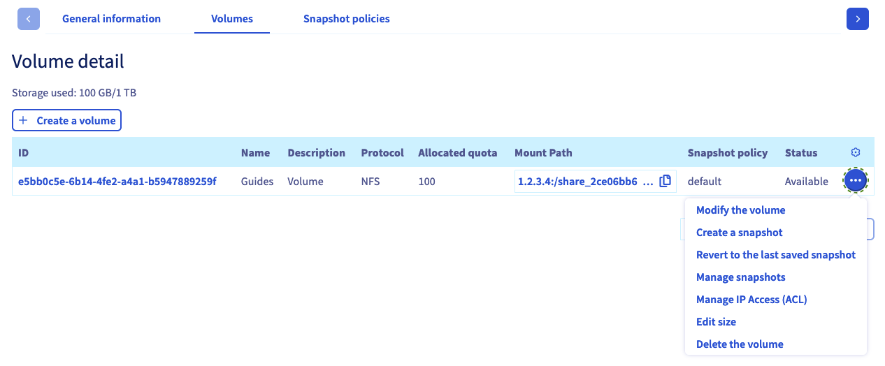

Accedi alla scheda Volumi. La tabella elenca tutti i volumi che hai creato per il servizio selezionato. Clicca sul nome di un volume per aprirne la pagina di gestione.
Per eseguire un'azione su un volume, seleziona la casella della relativa riga, quindi apri il menu Azioni (1) sopra la tabella:
  • Modifica il volume: apre la scheda "Informazioni" del volume.
  • Ridimensiona il volume: apre una finestra in cui indicare la Nuova dimensione del volume prima di cliccare su Ridimensiona.
  • Gestisci gli snapshot: apre la scheda "Snapshot" del volume.
  • Gestisci l'accesso IP (ACL): apre la scheda "ACL" del volume.
  • Replica i volumi: replica i volumi selezionati su un altro servizio Enterprise File Storage.
  • Elimina il volume: elimina il volume dopo la conferma dell'azione nella finestra che si apre.

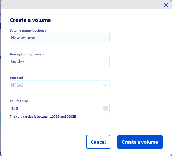

Clicca sul pulsante Crea un volume. Nella finestra che si apre, puoi inserire un Nome e una Descrizione (facoltativi), scegliere il Protocollo, selezionare eventualmente uno snapshot in Crea da uno snapshot, definire la Dimensione e, se necessario, il Percorso di montaggio. Clicca su Crea il volume per confermare.

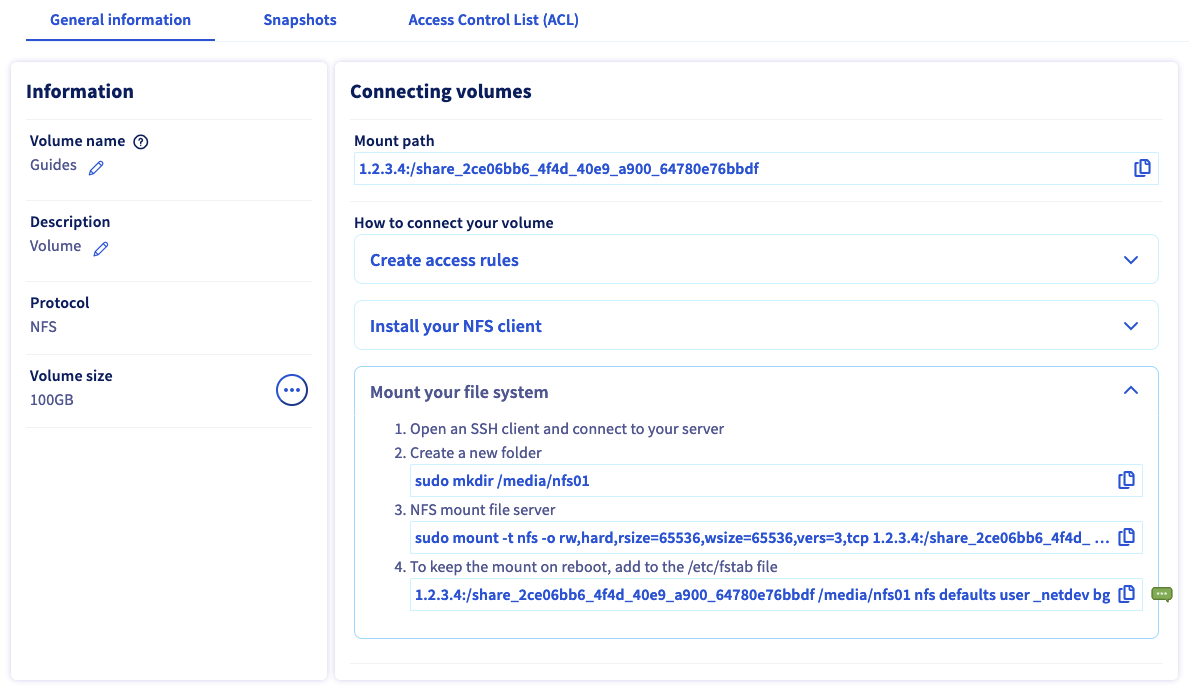

La scheda Informazioni mostra i dettagli del volume (sezioni Volume, Archiviazione e Panoramica dell'utilizzo) e la sezione Connessione dei volumi, con il percorso di montaggio e i passaggi per connetterti al volume.
Da questa scheda puoi anche modificare il nome (Modifica il nome) e la descrizione (Modifica la descrizione) del volume, ridimensionarlo (Ridimensiona il volume) e modificarne la riserva di snapshot (Modifica la riserva di snapshot).

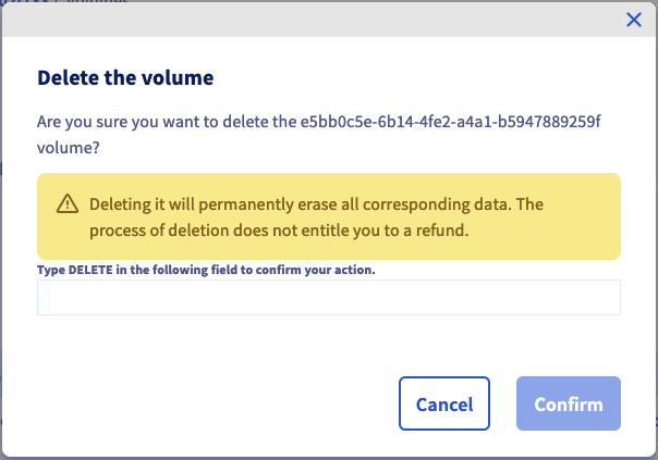

Puoi eliminare un volume cliccando su Elimina il volume nella relativa scheda Informazioni, oppure selezionando la relativa casella nella scheda Volumi e scegliendo Elimina il volume nel menu Azioni (1).
Conferma l'eliminazione inserendo DELETE nel campo di conferma, quindi clicca sul pulsante Elimina il volume.

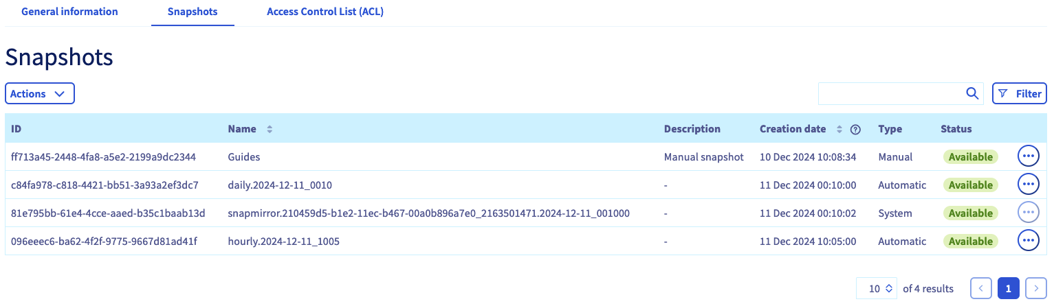

Gli snapshot utilizzano la capacità di storage della tua soluzione Enterprise File Storage. Di default, il 5% della dimensione di un volume è sempre riservato agli snapshot.

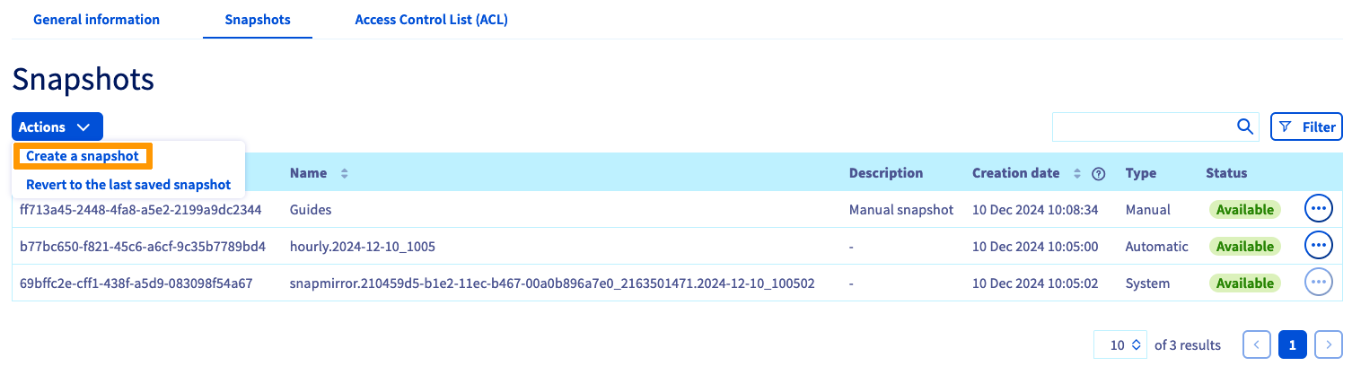

La scheda Snapshot di un volume elenca tutti gli snapshot creati per questo volume. Puoi filtrarli per Tipo.

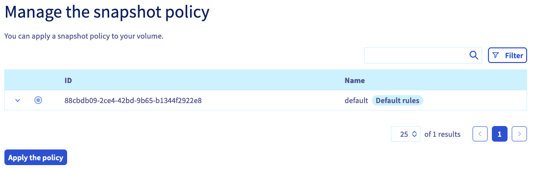

Nella sezione Policy di snapshot di questa scheda, puoi consultare la policy di snapshot applicata al volume e le relative regole (Visualizza le regole).
Per applicare un'altra policy, clicca su Gestisci la policy di snapshot, seleziona una policy in Policy disponibili, quindi clicca su Applica la policy. La policy default non può essere selezionata manualmente.
Per configurare le tue policy di snapshot, torna al tuo servizio e apri la scheda Policy.
Creazione di uno snapshot

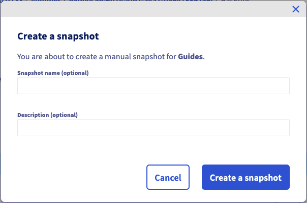

Per creare un nuovo snapshot di tipo manual dello stato attuale del volume, clicca su Crea uno snapshot nella scheda Snapshot (o nella scheda Informazioni).
Nella finestra che si apre, puoi inserire un Nome e una Descrizione per lo snapshot (facoltativi). Clicca su Crea uno snapshot per avviare la creazione dello snapshot.

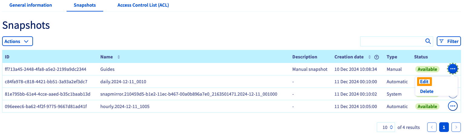

Modifica di uno snapshot

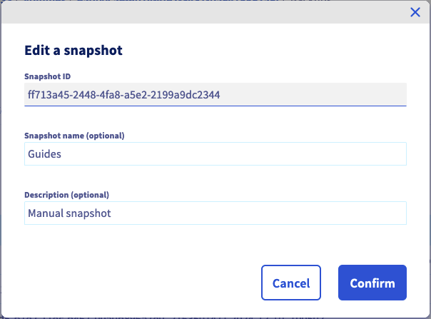

Per modificare il nome o la descrizione di uno snapshot di tipo manual, clicca sul pulsante ... della relativa riga, quindi su Modifica. Nella finestra che si apre, scegli un nuovo nome e/o una nuova descrizione, quindi clicca su Conferma.

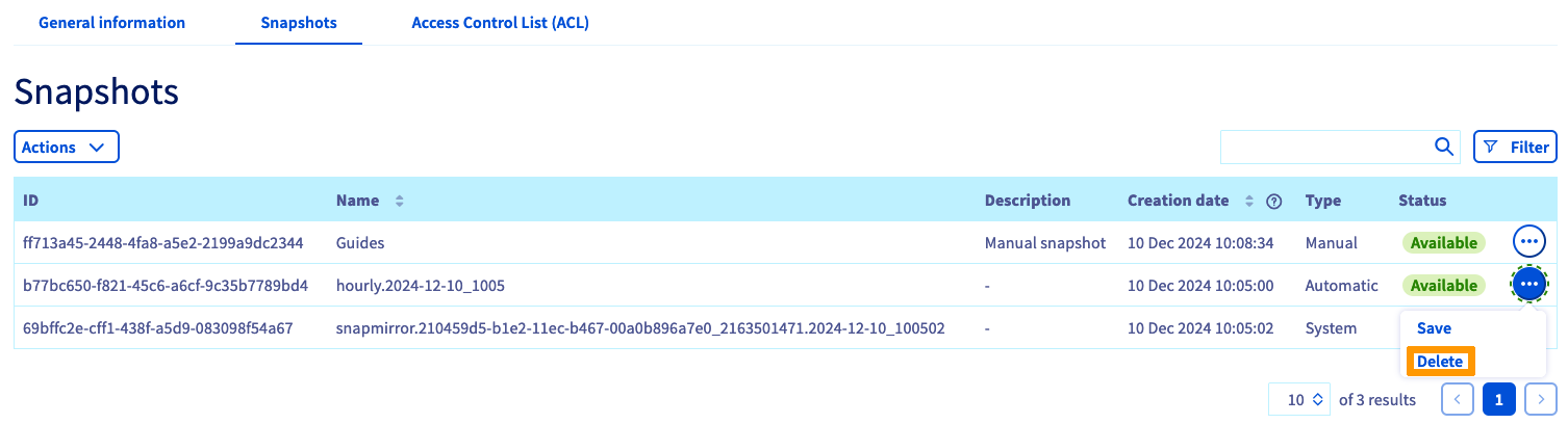

Eliminazione di uno snapshot

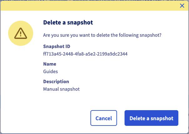

Non è possibile eliminare uno snapshot di tipo system. Questi snapshot sono indispensabili per il corretto funzionamento della tua soluzione Enterprise File Storage.
Per eliminare uno snapshot, clicca sul pulsante ... della relativa riga nella scheda Snapshot, quindi seleziona Elimina. Nella finestra che si apre, clicca su Elimina lo snapshot.

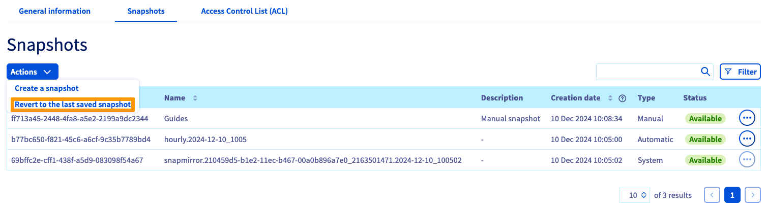

Ripristino del volume utilizzando uno snapshot
Ti ricordiamo che, una volta ripristinato un volume con uno snapshot, tutti i file e gli snapshot creati in seguito andranno persi. Quando un volume viene ripristinato, tutti i dati in esso contenuti vengono sostituiti con i dati dello snapshot. Questa azione è irreversibile.
Puoi ripristinare un volume a partire dallo snapshot più recente cliccando su Ripristina l'ultimo snapshot nella scheda Snapshot. Nella finestra che si apre, inserisci il nome del volume per confermare, quindi clicca su Ripristina l'ultimo snapshot. Se lo snapshot più recente è di tipo automatic, viene innanzitutto salvato come snapshot manual, poi il volume viene ripristinato.
Per ripristinare il volume utilizzando uno snapshot precedente all'ultimo, è necessario eliminare gli snapshot fino a quando quello da utilizzare per il ripristino non diventa il più recente.
Salvataggio di uno snapshot automatico
Uno snapshot di tipo automatic, creato da una policy di snapshot, può essere salvato cliccando sul pulsante ... della relativa riga nella scheda Snapshot, quindi selezionando Salva.
Salvando uno snapshot automatic, questo diventa manual: la policy di snapshot non lo sottopone più a rotazione e quindi non lo elimina automaticamente.

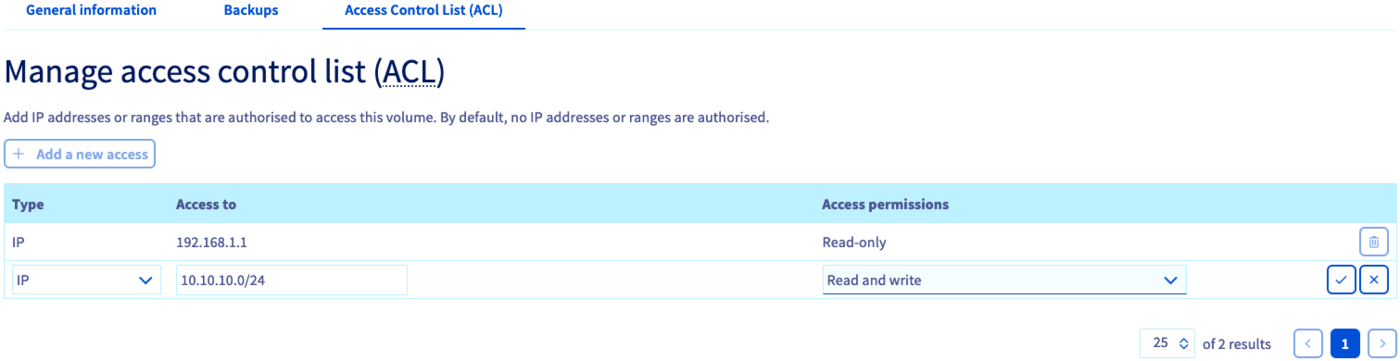

Il controllo degli accessi ai volumi funziona tramite restrizioni degli indirizzi IP. Poiché per impostazione predefinita non è configurata alcuna restrizione, il primo passo nella creazione dei volumi consiste nel definire gli indirizzi IP o gli intervalli da cui sarà autorizzato l'accesso.
Apri la scheda ACL del volume e clicca su Aggiungi una regola. Nel pannello Aggiungi una regola ACL, inserisci un Indirizzo IP o un blocco di indirizzi (CIDR), seleziona il Livello di accesso (Solo lettura o Lettura/Scrittura), quindi clicca su Aggiungi.
Per rimuovere un accesso al volume, clicca sul pulsante ... della relativa riga, quindi su Elimina la regola.

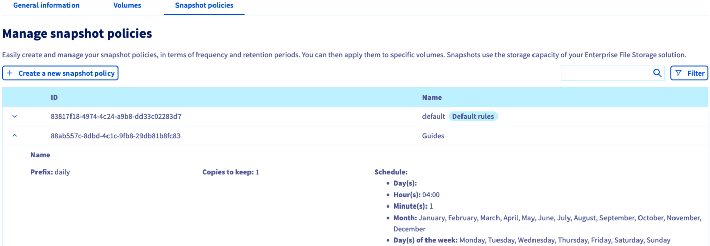

Gestione delle policy di snapshot
Per impostazione predefinita, ogni volume è protetto da una policy di snapshot chiamata default, che crea snapshot del volume a intervalli regolari.
L'aggiunta di policy ti permette di pianificare la creazione di snapshot per tutti i tuoi volumi.
Accedi alla scheda Policy del tuo servizio. La tabella elenca tutte le policy create per il servizio selezionato.
Una policy predefinita è già attiva e non può essere modificata. Per aggiungerne una tua, clicca sul pulsante Crea una politica.

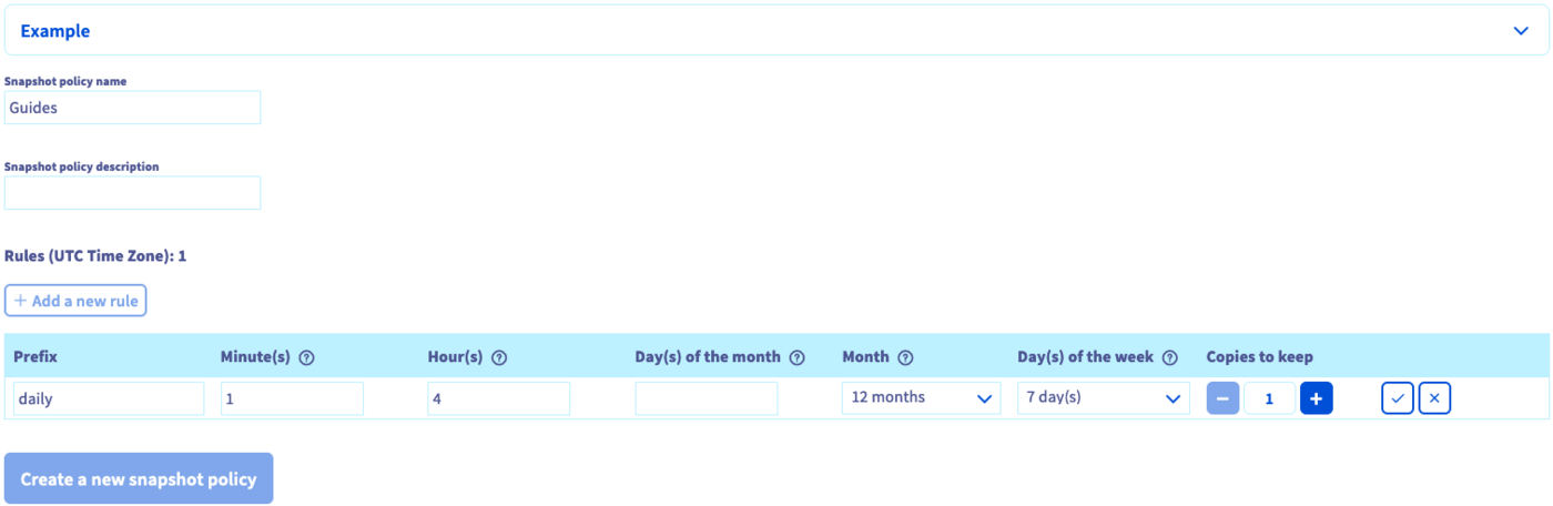

Nella pagina Crea una policy di snapshot, inserisci un Nome della policy e una Descrizione della policy. Clicca quindi su Aggiungi una regola per aggiungere una o più regole alla policy.
Compila i campi per indicare Minuto/i, Ora/e, Giorno/i del mese, Mese/i e Giorno/i della settimana di creazione degli snapshot, il Prefisso necessario per assegnare loro un nome e il numero di Copie da conservare. Espandendo la sezione Esempio, puoi consultare due set di regole accompagnati da una spiegazione del loro risultato.
Clicca sull'icona di convalida della riga per aggiungere la nuova regola. Una volta aggiunte tutte le regole, clicca su Crea la policy.
Seleziona un volume e accedi alla relativa scheda Snapshot per applicare le tue policy.
Per eliminare una policy, clicca sul pulsante ... della relativa riga, quindi su Elimina.
