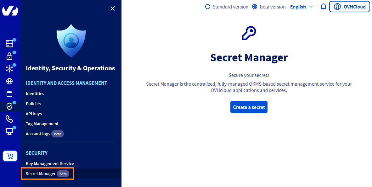

Il Secret Manager è accessibile dal menu Identità, sicurezza e operazioni nella sezione Sicurezza.
Secret Manager
Per creare un secret, clicca direttamente sul pulsante Creare un "secret".

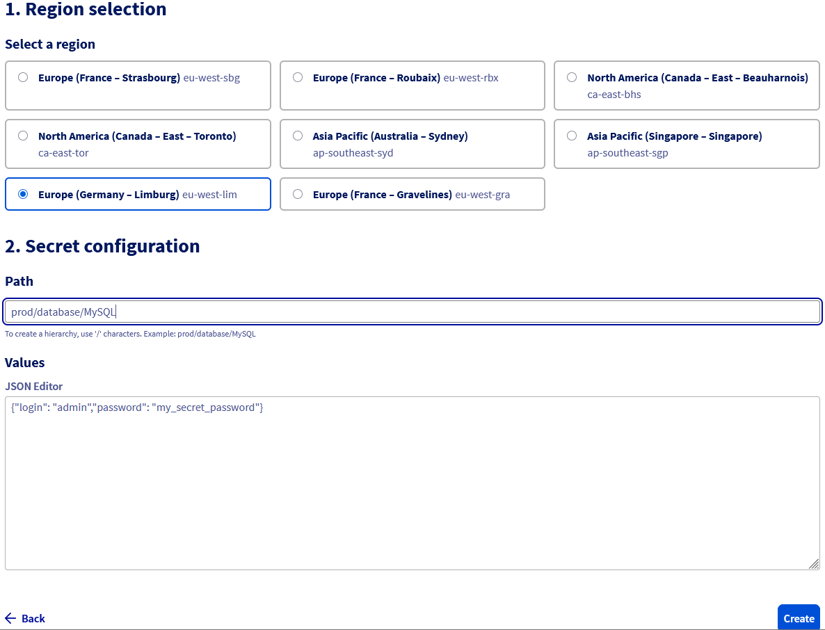

Seleziona quindi la regione in cui creare il secret.
Quando crei un secret per la prima volta in una nuova regione, è necessario un passaggio di attivazione preliminare cliccando sul pulsante Attivare per creare un dominio OKMS nella regione selezionata. Questa attivazione può richiedere qualche minuto per diventare effettiva.
Indica quindi il Path del secret, ad esempio prod/database/MySQL. Questo Path servirà a gerarchizzare i secret tra loro.
Poi indica il contenuto del secret. Il secret deve contenere un elenco di coppie chiave-valore inserite sotto forma di JSON:
    "login": "admin",
    "password": "my_secret_password"
Secret Manager
Non c'è alcun limite al numero di coppie chiave-valore di un secret, tuttavia la dimensione totale dei dati non deve superare i 64 KB.

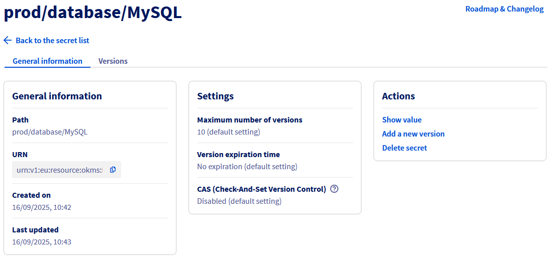

La dashboard del secret mostra diverse informazioni, come le informazioni generali e i parametri che si applicano al secret:
  • Numero massimo di versioni: Oltre il valore indicato, la versione più vecchia viene eliminata.
  • Periodo di validità di una versione: Oltre la durata indicata, la versione viene disattivata.
  • CAS: Se attivato, è necessario specificare sistematicamente il numero della versione attuale durante le modifiche.

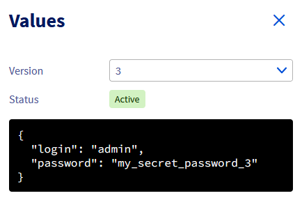

A tale scopo, clicca su Visualizzare il valore nella dashboard di un secret.
Si apre un pannello laterale con il contenuto della versione più recente del secret.
Secret Manager
Un selettore permette di navigare tra le diverse versioni del secret e di consultare lo stato della versione selezionata. Se la versione è disattivata o eliminata, non viene visualizzato alcun valore.

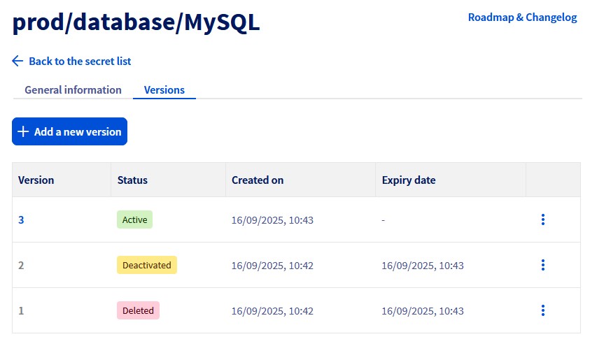

Per accedere alle versioni di un secret, una scheda Versioni contiene una tabella che elenca l'insieme delle versioni di un secret. Ogni modifica di un secret comporta la creazione di una nuova versione.
Secret Manager
Una versione può essere:
  • Attiva: Il valore di questa versione è accessibile.
  • Disattivata: Il valore di questa versione è ancora presente nel sistema ma non è più accessibile finché la versione non viene riattivata.
  • Eliminata: Il valore di questa versione non è più presente nel sistema e non può più essere ripristinato.
I pulsanti di azione di ogni versione permettono di visualizzare il valore, disattivare o riattivare la versione, oppure eliminarla.
Una versione eliminata dal parametro Numero massimo di versioni non appare più nell'elenco delle versioni.

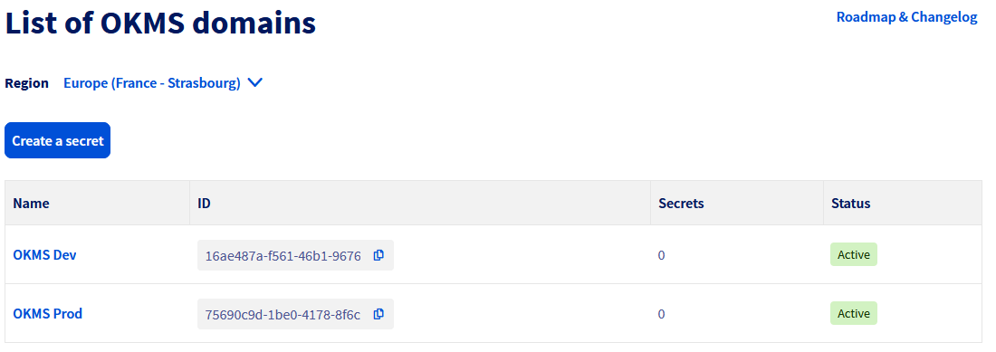

Caso di più domini OKMS

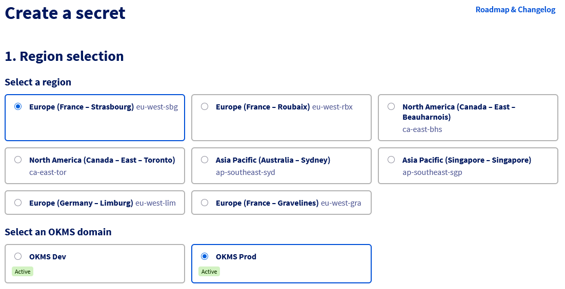

Nel caso in cui siano già presenti almeno due domini OKMS in una regione, appare un passaggio di selezione aggiuntivo durante la creazione del secret.
Secret Manager
Inoltre, nell'elenco dei secret, se una regione contiene più domini OKMS, è presente una tabella intermedia per selezionare il dominio OKMS di destinazione.
Secret Manager
