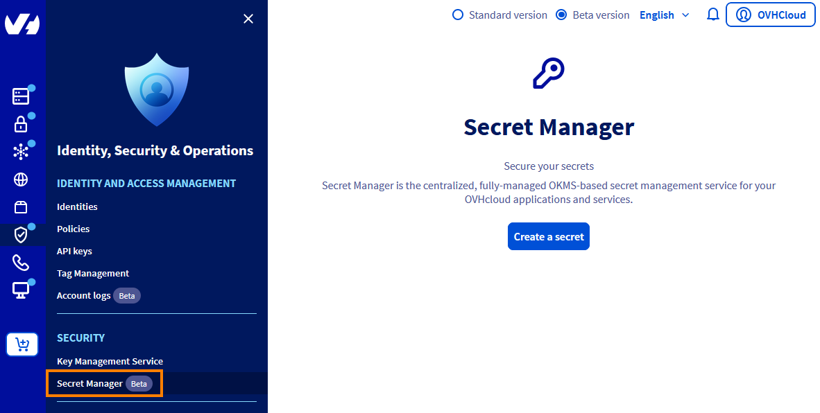

El Secret Manager es accesible desde el menú Identidad, seguridad y operaciones en la sección Seguridad.
Secret Manager

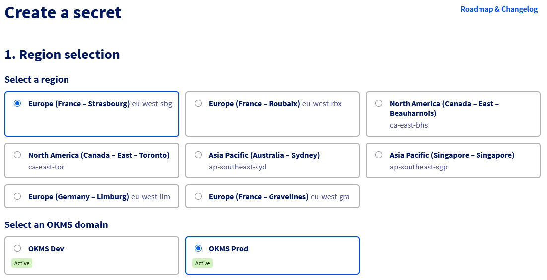

Para crear un secreto, haga clic directamente en el botón Crear un secreto.
A continuación, seleccione la región en la que desea crear el secreto.
Al crear un secreto por primera vez en una nueva región, es necesario un paso de activación previo haciendo clic en el botón Activar para crear un dominio OKMS en la región seleccionada. Esta activación puede tardar unos minutos en hacerse efectiva.

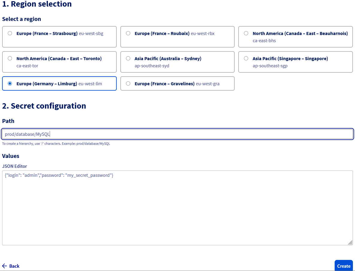

Indique a continuación el Path del secreto, por ejemplo prod/database/MySQL. Este Path servirá para jerarquizar los secretos entre sí.
Después, indique el contenido del secreto. El secreto debe contener una lista de claves/valores introducidas en forma de JSON:
    "login": "admin",
    "password": "my_secret_password"
Secret Manager
No hay límite en cuanto al número de claves/valores de un secreto, sin embargo el tamaño total de los datos no debe superar los 64 KB.

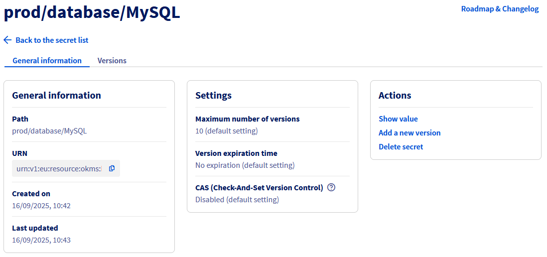

El panel de control del secreto muestra varias informaciones, como la información general así como los parámetros que se aplican al secreto:
  • Número máximo de versiones: Más allá del valor indicado, se elimina la versión más antigua.
  • Periodo de expiración de una versión: Más allá de la duración indicada, la versión se desactiva.
  • CAS: Si está activado, es necesario especificar sistemáticamente el número de versión actual al realizar modificaciones.
Secret Manager

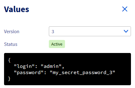

Acceder al contenido de un secreto
Un usuario que disponga de los derechos IAM necesarios puede acceder al contenido de un secreto. Configure la autenticación y las políticas IAM como se describe en Métodos de autenticación OKMS.
Los derechos para listar una versión (okms:apiovh:secret/get) son diferentes del derecho para recuperar el contenido de esa versión (okms:apiovh:secret/version/getData).
Para ello, haga clic en Mostrar el valor en el panel de control de un secreto.
Se abre un panel lateral con el contenido de la versión más reciente del secreto.
Secret Manager
Un selector permite navegar entre las diferentes versiones del secreto, así como consultar el estado de la versión seleccionada. Si la versión está desactivada o eliminada, no se muestra ningún valor.

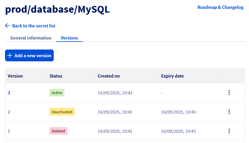

Gestionar las versiones
Para acceder a las versiones de un secreto, una pestaña Versiones contiene una tabla que lista el conjunto de versiones de un secreto. Cada modificación de un secreto conlleva la creación de una nueva versión.
Secret Manager
Una versión puede ser:
  • Activa: El valor de esta versión es accesible.
  • Desactivada: El valor de esta versión sigue presente en el sistema pero ya no es accesible mientras la versión no se reactive.
  • Eliminada: El valor de esta versión ya no está presente en el sistema y no puede restaurarse.
Los botones de acción de cada versión permiten mostrar el valor, desactivar o reactivar la versión, o eliminarla.
Una versión eliminada por el parámetro Número máximo de versiones ya no aparece en la lista de versiones.

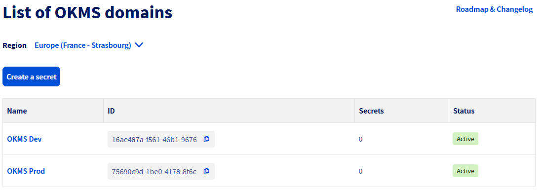

Caso de varios dominios OKMS
En el caso de que ya existan al menos dos dominios OKMS en una región, aparece un paso de selección adicional al crear el secreto.
Secret Manager
Además, en la lista de secretos, si una región contiene varios dominios OKMS, hay una tabla intermedia presente para seleccionar el dominio OKMS de destino.
Secret Manager
