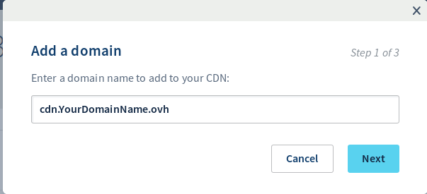

En el cuadro de diálogo, introduzca el subdominio que quiera añadir a la CDN.
Añadir un subdominio a la CDN

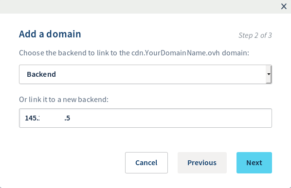

A continuación, seleccione un backend que ya exista (si no es la primera vez que añade un dominio) o introduzca la dirección IP de un nuevo backend.
Añadir un backend
Al cabo de un momento, el dominio estará disponible en el área de cliente y podrá configurarlo.

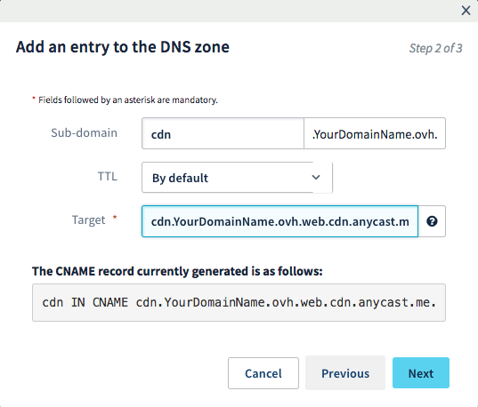

Para que las peticiones pasen por nuestra infraestructura CDN correctamente, debe modificar la zona DNS del subdominio y crear un registro CNAME que apunte hacia cdn.YourDomainName.ovh.web.cdn.anycast.me (sustituya «cdn.YourDomainName.ovh» por su subdominio).
La creación del registro CNAME es importante, ya que permite que la función bypass funcione correctamente. Si utiliza un registro de tipo A, el servicio CDN funcionará, pero no podrá disfrutar de la función bypass.
Si la zona DNS de su dominio está alojada en OVH, puede añadir el registro desde el área de cliente del siguiente modo (no olvide sustituir el subdominio indicado en la imagen por el suyo):
Registro CNAME
