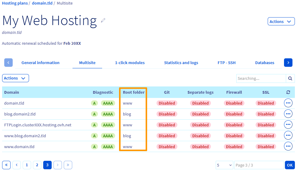

Abra la Carpeta raíz anteriormente indicada.
Busque y abra el archivo de configuración de su sitio web:

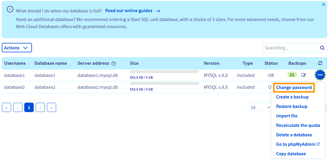

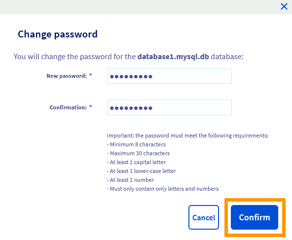

Caso n° 1: la base de datos de su sitio web forma parte de su plan de hosting
Haga clic en las fichas siguientes para ver cada una de las 4 etapas.
Etapa 1
Etapa 2
Etapa 3
Etapa 4
Acceda a la página y seleccione el alojamiento web correspondiente.
Web Hosting

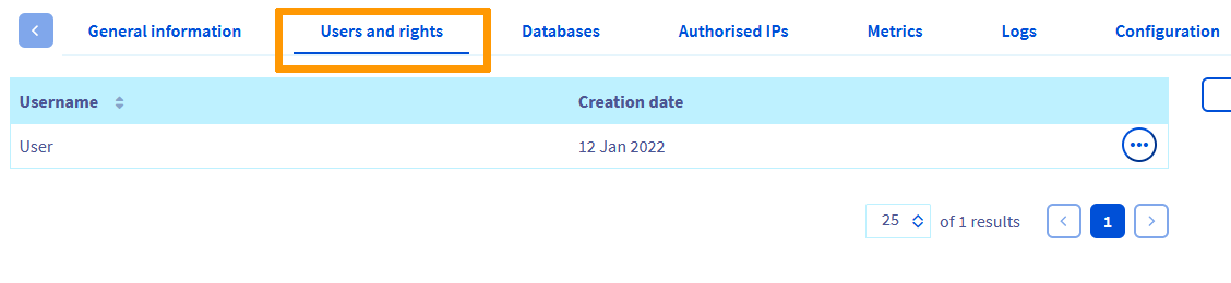

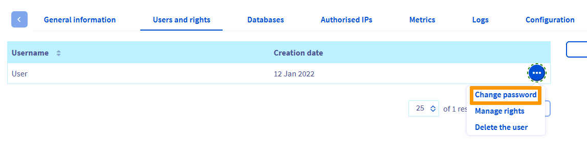

Caso n° 2: la base de datos de su sitio web forma parte de una solución Web Cloud Databases.
Acceda a la sección Bases de datos del área de cliente y haga clic en el servidor correspondiente en la pestaña Usuarios y permisos.
userDBpassword-step1
Para modificar la contraseña de su base de datos en el servidor, haga clic en el botón ... a la derecha del Nombre de usuario identificado en la parte 2, y luego en Cambiar la contraseña.

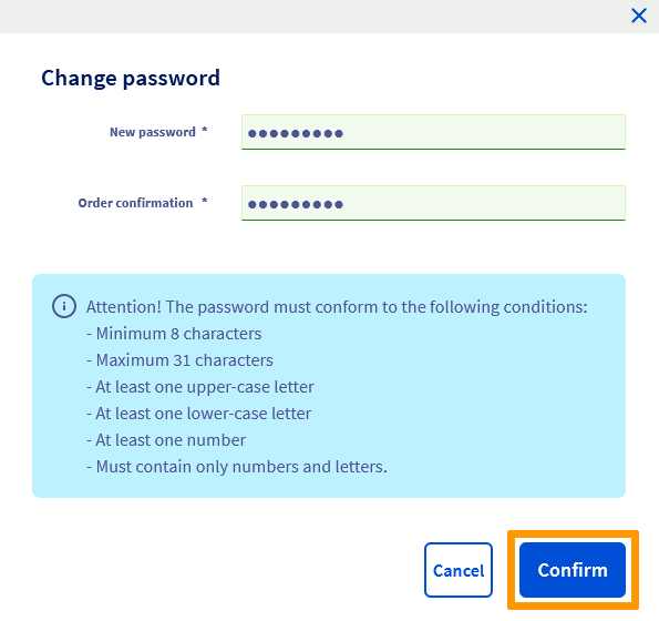

Se abrirá una ventana en la que deberá introducir la nueva contraseña de la base de datos (definida en la parte 3). Confírmela y haga clic en Aceptar.
