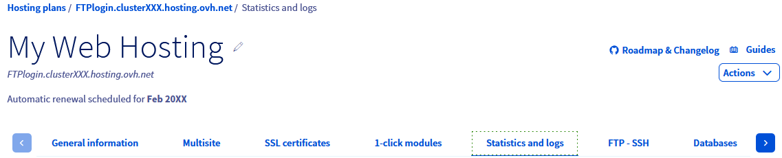

Para acceder a los diferentes datos estadísticos y logs de su alojamiento web, haga clic en las fichas siguientes para ver cada una de las 3 etapas.
Etapa 1
Etapa 2
Etapa 3
Acceda a la página y elija el alojamiento web correspondiente.
Selección de un alojamiento web en el área de cliente de OVHcloud

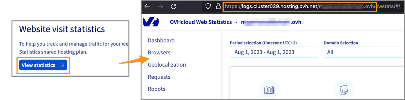

Estadísticas de visitas

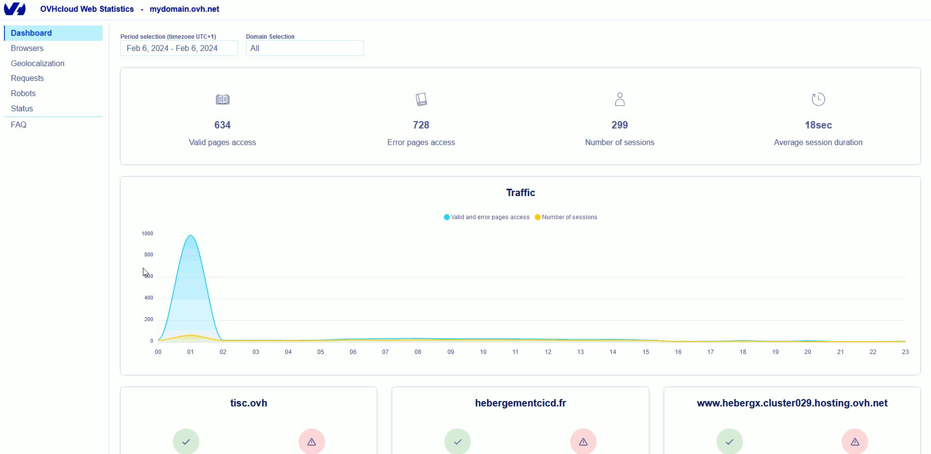

Para realizar un mejor seguimiento y controlar el tráfico de sus sitios web, puede utilizar OVHcloud Web Statistics, una herramienta de estadísticas de visitas y de medición de audiencia de sus sitios web alojados en su plan de hosting.
El panel de control de OVHcloud Web Statistics incluye 7 secciones:
  • Dashboard: visualización del tráfico en los sitios web de su alojamiento web.
  • Browsers: clasificación de los navegadores web más utilizados para consultar sus sitios web.
  • Geolocalization: proporción de visitantes en función de su localización.
  • Requests: clasificación de las páginas más consultadas en sus sitios web.
  • Robots: visualización de los robots que pasan por sus sitios web.
  • Status: estadísticas de fallos y éxitos encontrados en función de los códigos HTTP devueltos.
  • FAQ: sección dedicada a las preguntas más frecuentes. También explica los términos técnicos que puede encontrar en la herramienta.
El campo Period selection situado en la parte superior derecha permite seleccionar un período de tiempo específico.

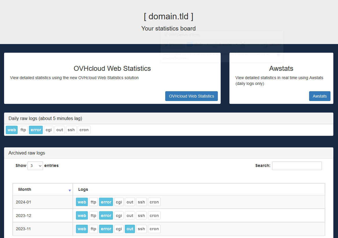

Logs del sitio web
No podremos asesorarle sobre la interpretación de los logs de su alojamiento web, ya que solo es cuestión de desarrollo web y no de alojamiento web.
No dude en contactar con un proveedor especializado si tiene alguna duda.
Puede visualizar los logs en bruto de su sitio web con un retraso de aproximadamente 5 minutos.
osl statistiques dashboard
Los diferentes tipos de logs están a su disposición:
  • Logs Web: contienen los diferentes logs de consulta de su sitio web, así como las diferentes acciones realizadas desde su sitio web. Esto le permite, por ejemplo, detectar intentos de acciones maliciosas.
  • Logs FTP: las diferentes conexiones/comandos FTP se registrarán y conservarán en estos logs.
  • Logs error: consulte aquí los diferentes errores generados por su sitio web.
  • Logs CGI: las diferentes llamadas a los scripts cgi.bin que se han realizado se registran en estos logs.
  • Logs out: contienen el historial de las diferentes peticiones externas (conexiones salientes TCP) realizadas desde su alojamiento web hacia infraestructuras remotas.
  • Logs SSH: Estos logs indican las diferentes conexiones/comandos realizados con el protocolo SSH.
  • Logs CRON: consulte aquí los resultados de la ejecución de sus tareas planificadas (CRON) en su alojamiento web.

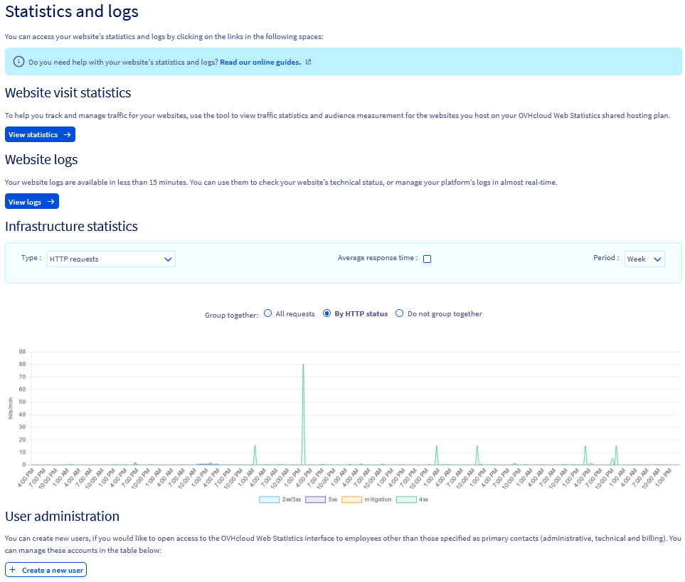

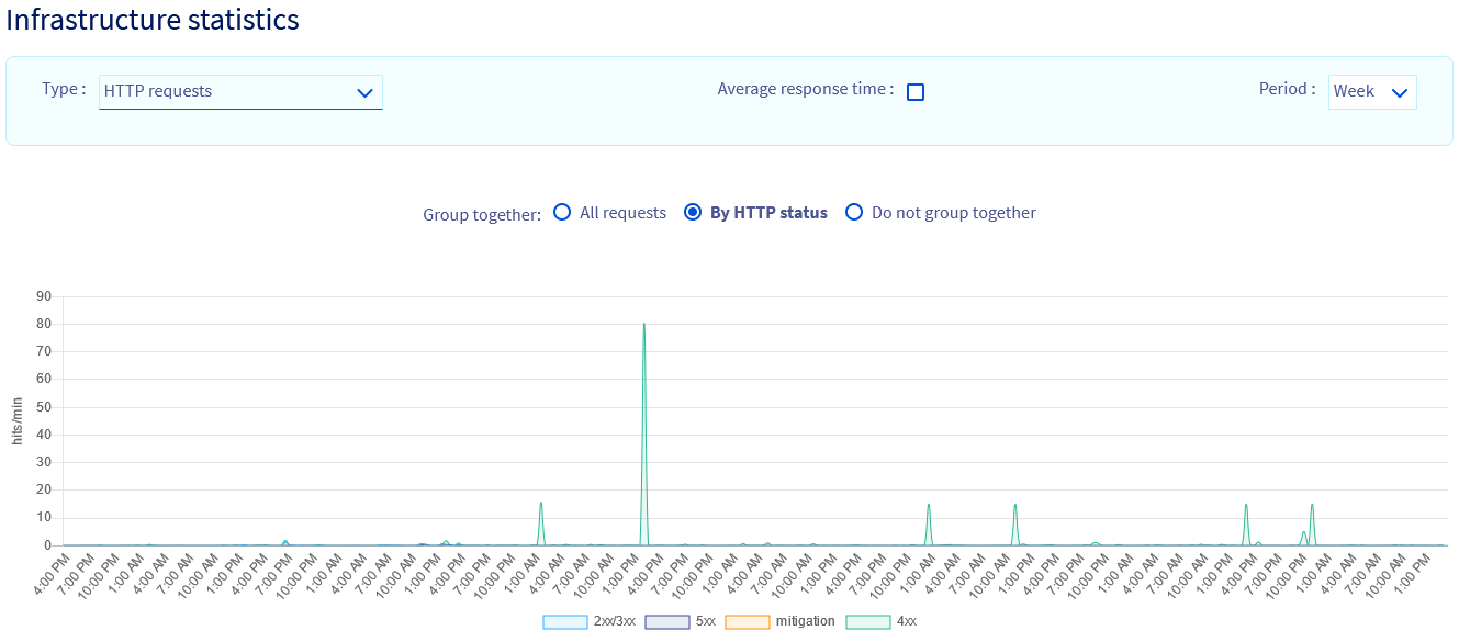

Estadísticas de la infraestructura
En esta sección podrá consultar la actividad de la infraestructura de su alojamiento web para visualizar el consumo de los recursos puestos a su disposición. Para ello, haga clic en las fichas siguientes para ver cada una de las 3 etapas.
Etapa 1
Etapa 2
Etapa 3

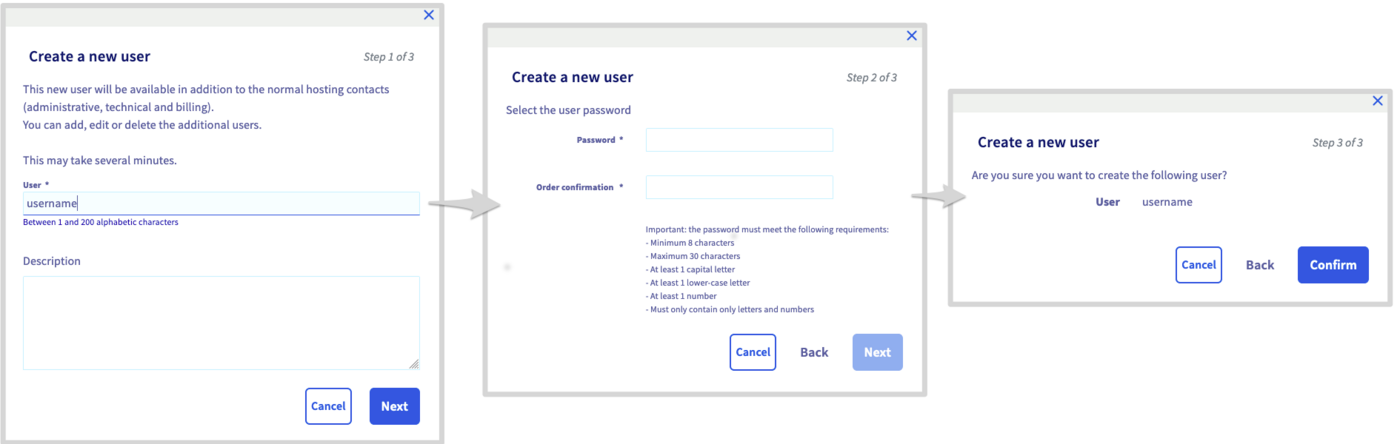

Administración de los usuarios
La creación de un usuario permitirá a una persona acceder a las estadísticas de su alojamiento web sin tener acceso al área de cliente de OVHcloud.
Para crear un nuevo usuario, haga clic en las fichas siguientes para ver cada una de las 3 etapas.
Etapa 1
Etapa 2
Etapa 3
Para acceder a las estadísticas de su sitio web con un usuario que haya creado, debe introducir la siguiente dirección sustituyendo 000 por el número de cluster de su alojamiento web y domain.tld por el nombre de dominio de su sitio web (sin los www):
https://logs.cluster000.hosting.ovh.net/domain.tld/
