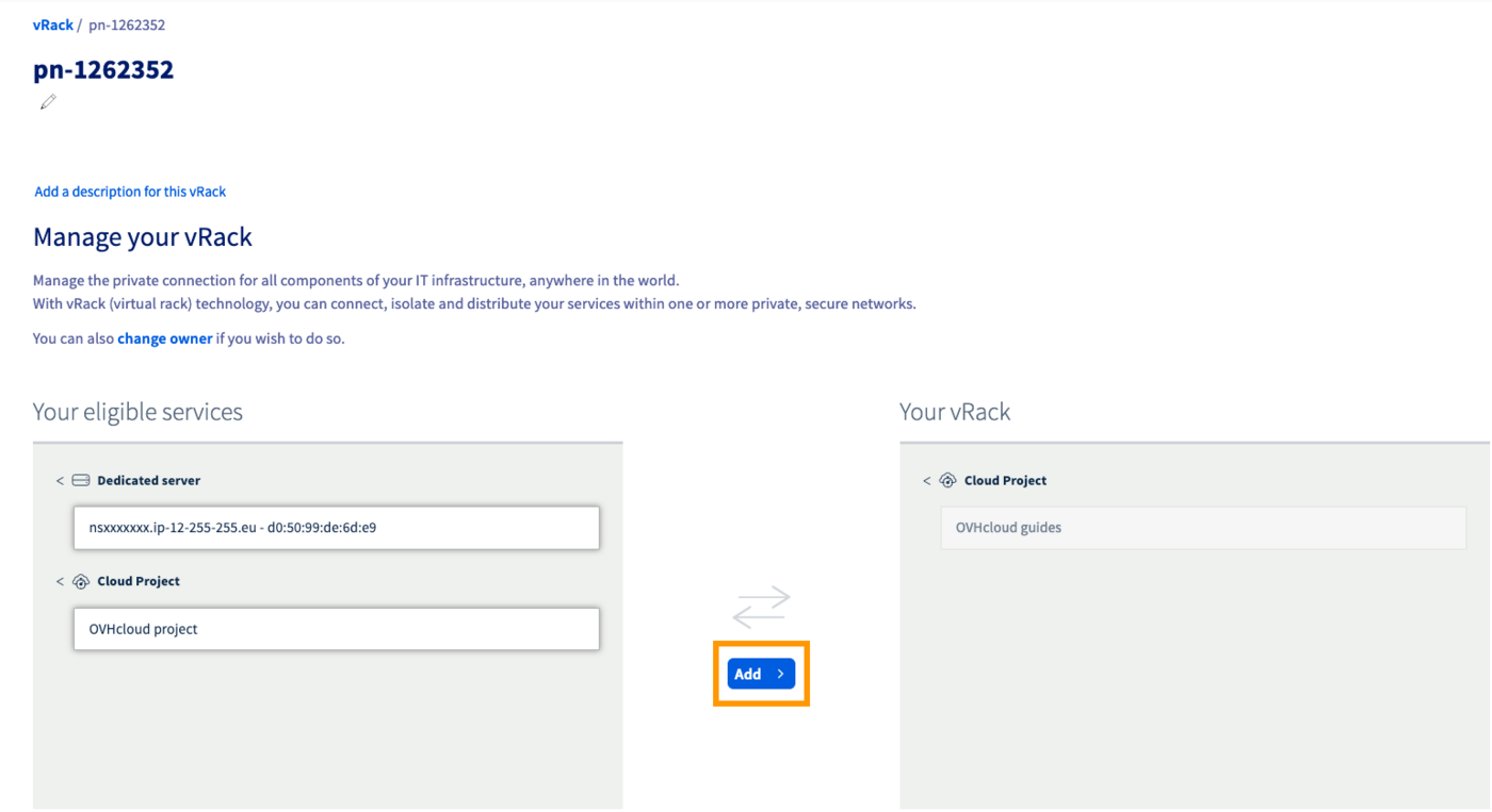

Una vez que haya activado el vRack en su cuenta, seleccione el vRack en la lista para ver la lista de servicios compatibles. Haga clic en cada uno de los servidores que quiera añadir al vRack y, seguidamente, en el botón Añadir.
Selección del vRack

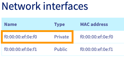

La mejor forma de comprobar la interfaz del vRack es comprobar la pestaña Interfaces de red del servidor en el . En la tabla inferior, tenga en cuenta la dirección MAC, que es también el Nombre de la interfaz privada.
Interfaz vRack

En la línea que empieza por link ether, puede comprobar que esta interfaz se corresponde con la interfaz privada que haya introducido en el . Utilice este nombre de interfaz para reemplazar NETWORK_INTERFACE en las configuraciones siguientes (por ejemplo: eno2).
link ether f0:00:00:ef:0e:f0

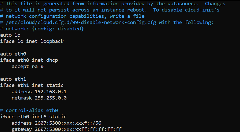

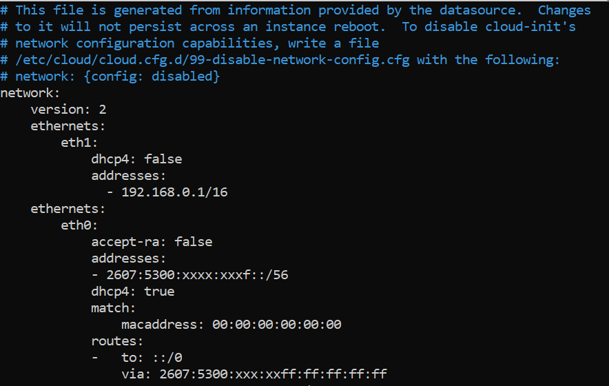

En un editor de texto, abra el archivo de configuración de red en /etc/network/interfaces.d para cambiarlo. El archivo se llama 50-cloud-init.
sudo nano /etc/network/interfaces.d/50-cloud-init
Añada las siguientes líneas a la configuración existente, sustituya NETWORK_INTERFACE, IP_ADDRESS y NETMASK por sus propios valores:
auto NETWORK_INTERFACE
iface NETWORK_INTERFACE inet static
   address IP_ADDRESS
   netmask NETMASK
Ejemplo:
debian config
Guarde los cambios en el archivo de configuración y salga del editor.
Reinicie el servicio de red para aplicar la configuración:
sudo systemctl restart networking
Repita este procedimiento para los demás servidores y asígnele a cada uno de ellos una dirección IP no utilizada desde su rango privado. A continuación, los servidores podrán comunicarse entre sí en la red privada.

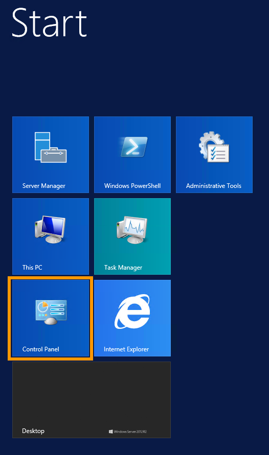

Conéctese a su servidor Windows a través del escritorio remoto y acceda al Panel de control.
Panel de control de Windows

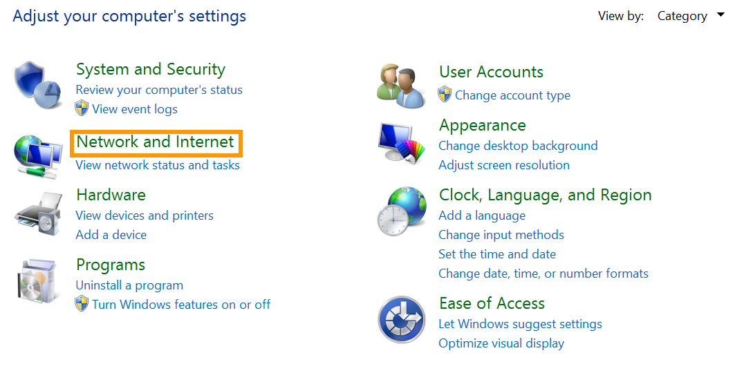

Haga clic en Redes e Internet.
Red e Internet

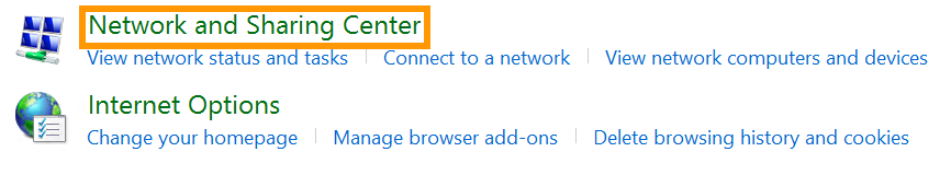

Abra Centro de redes y recursos compartidos.
Network and Sharing Center

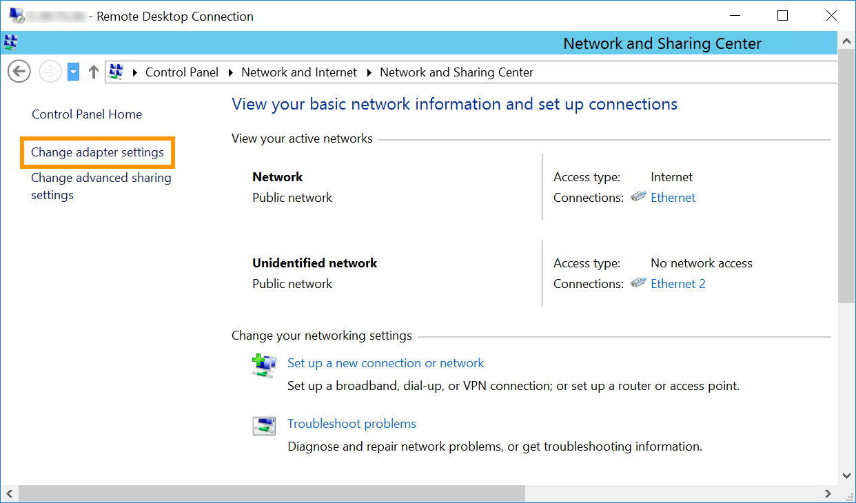

Haga clic en Cambiar configuración del adaptador.

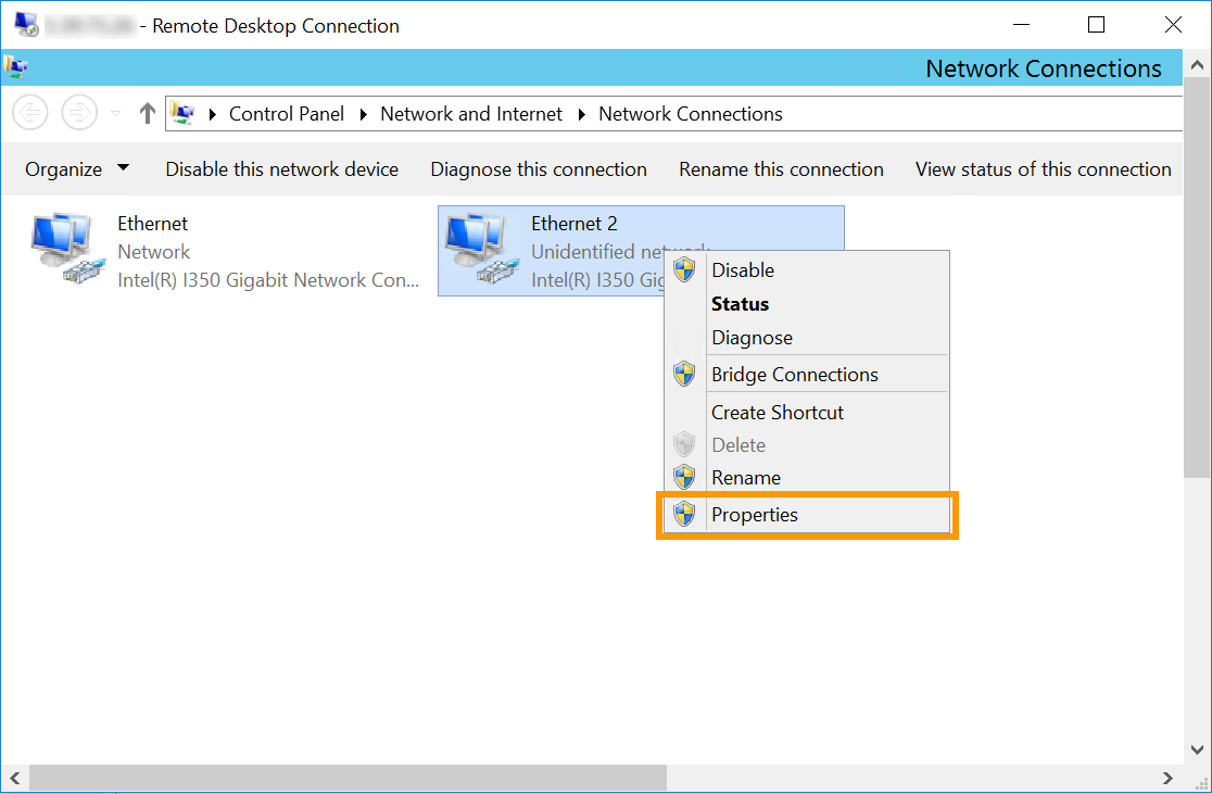

Haga clic derecho en la interfaz de red secundaria y seleccione Propiedades.
En nuestro ejemplo, Ethernet 2 es la interfaz utilizada para el vRack. Sin embargo, es posible que la tarjeta de red vRack utilice una interfaz diferente. Utilice una interfaz que no posea la dirección IP principal del servidor o que utilice una dirección IP autoasignada.
Propiedades de Windows

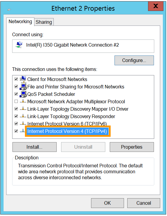

Haga doble clic en Internet Protocol Version 4 (TCP/IPv4).
Protocolo de Internet versión 4 (TCP/IPv4)

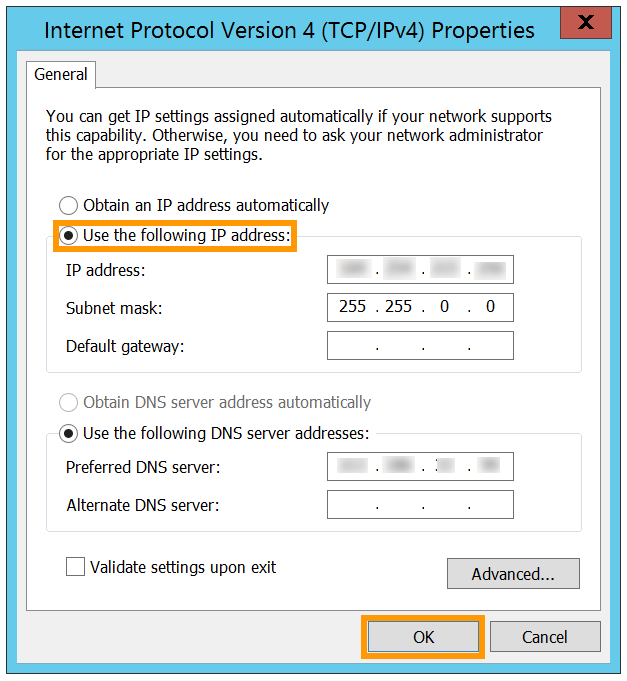

Haga clic en Usar la siguente dirección IP. Introduzca en el campo correspondiente cualquier dirección IP de su rango privado y la Máscara de subred adecuada (255.255.0.0 en este ejemplo).
Usar la siguiente dirección IP
Haga clic en Aceptar para guardar los cambios y reinicie el servidor para aplicarlos.
