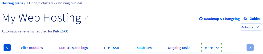

Para acceder al apartado "Scripts de correo electrónico", haga clic en las fichas siguientes para ver cada una de las 3 etapas.
Etapa 1
Etapa 2
Etapa 3
Acceda a la página y seleccione el alojamiento web correspondiente.

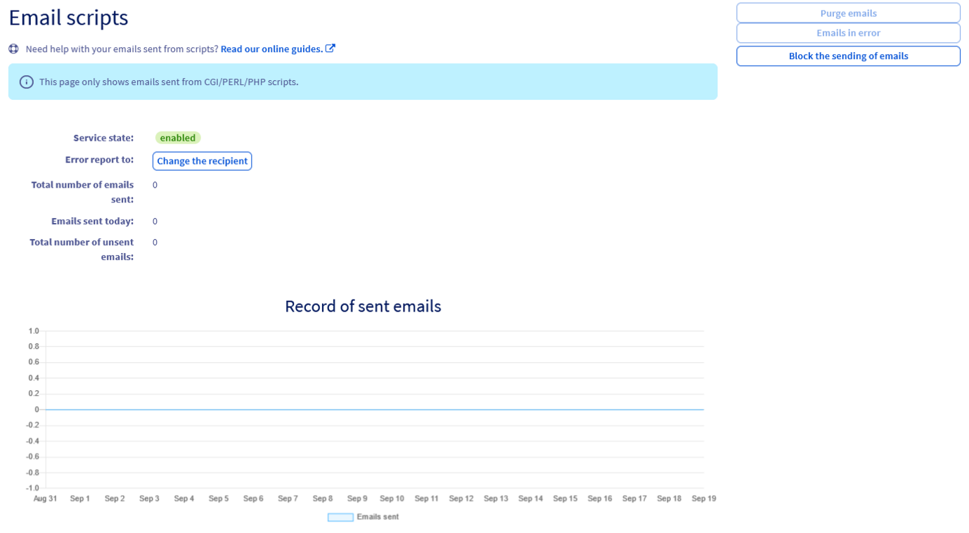

Para evitar un uso no deseado de los mensajes de correo automatizados de su alojamiento web, le recomendamos encarecidamente que establezca un sistema de seguridad, como un "captcha", en los formularios de su sitio web que envíen mensajes de correo electrónico (por ejemplo, un formulario de contacto).
Si el estado del servicio permite el envío de mensajes de correo electrónico generados desde sus scripts ("Activo" o "Force"), pero estos no se envían, compruebe lo siguiente:
  • Comprobar los scripts que envían los mensajes: un error de sintaxis puede impedir que sus scripts envíen los mensajes de correo electrónico. Compruebe el contenido de sus scripts, corríjalo si es necesario y vuelva a intentarlo.
  • Probar el envío de un email a través de un script de prueba: cree un script de prueba que envíe un mensaje de correo electrónico a su dirección personal utilizando el siguiente código:

El estado "Inactivo"
Este estado se produce cuando:
  • se han enviado demasiados mensajes de correo muy rápidamente.
  • se han devuelto demasiados mensajes de correo.
  • usted mismo ha desactivado la funcionalidad desde su .
Para desbloquear la situación, haga clic en las fichas siguientes para ver cada una de las 3 etapas.
Etapa 1
Etapa 2
Etapa 3
Web Hosting

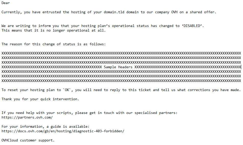

Este estado se produce cuando su alojamiento envía mensajes considerados spam.
Por lo general, el bloqueo se acompaña por el envío de un email titulado "Abuso con su alojamiento dominio.tld" generado automáticamente por nuestros robots de seguridad:
hosting

Si, a pesar de ello, el estado del servicio vuelve a estar "spam", responda al email automático que haya recibido indicando que ha hecho lo necesario.
Nuestro servicio antispam analizará la situación y nuestro soporte volverá a ofrecerle una explicación del procedimiento de desbloqueo.
