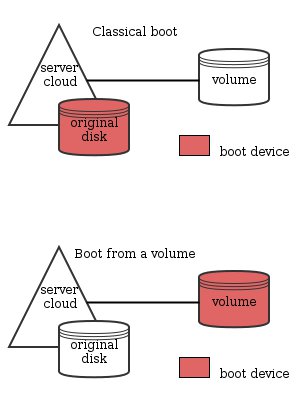

Las instancias de Public Cloud se entregan con un disco original copiado de una imagen de sistema (Debian 12, Windows Server, etc.). También es posible utilizar volúmenes adicionales, que son discos persistentes que permitirán almacenar datos.
También puede implementar un sistema operativo desde y hacia un volumen. La instancia de Public Cloud se iniciará en ese volumen en lugar del disco original.
Esta guía explica cómo iniciar una instancia en un volumen asociado.
public-cloud
Tip
OpenStack permite arrancar de forma nativa desde un volumen. Consiste en hacer que el volumen sea iniciable y arrancar la instancia desde ese volumen. Los cambios harán que desaparezca el disco original a medida que el nuevo volumen tome el relevo. Las funcionalidades descritas en esta guía eliminan la necesidad de acceder al disco original y, por lo tanto, aprovechan el volumen.
