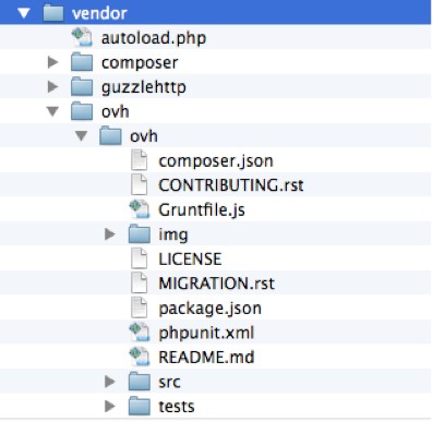

1. Descargar el wrapper PHP para la API de OVHcloud
Vaya al proyecto https://github.com/ovh/php-ovh.
Con el gestor de dependencias Composer, podrá integrar rápidamente el wrapper PHP.
Cree el archivo composer.json siguiendo las instrucciones de GitHub, que se encuentran en el archivo README.md, en el apartado Quickstart.
Descargue en su proyecto el directorio ./vendor/ovh/ovh/ y el archivo autoload.php, que permite gestionar todas las dependencias y las importaciones.
Su proyecto con Composer

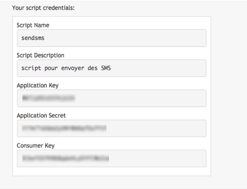

Para utilizar el servicio de SMS con la API, es necesario disponer de unas claves. Dichas claves se generan una sola vez para identificar la aplicación que enviará SMS. Es posible configurar su validez.
Genere las claves para su script (se crean todas a la vez) desde esta página: página de creación de tokens de OVHcloud (si accede desde este enlace, tendrá automáticamente los permisos necesarios para seguir los pasos que se explican en esta guía).
Crear los tokens
En el ejemplo de la imagen, hemos configurado los permisos para tener acceso a la información de la cuenta, ver los envíos pendientes y enviar SMS.
  • GET /sms
  • GET /sms/*/jobs/
  • POST /sms/*/jobs/
El asterisco (*) activa las llamadas a la API para todas sus cuentas de SMS. En caso de que gestione varias cuentas de SMS en la misma cuenta de OVHcloud, puede restringir las llamadas a una sola cuenta sustituyendo /sms por /sms/NOMBRE_DE_LA_CUENTA y /sms/*/ por /sms/NOMBRE_DE_LA_CUENTA/.
De este modo, obtendrá las siguientes claves para su script:
  • Application Key: identifica la aplicación
  • Application Secret: autentifica la aplicación
  • Consumer Key: autoriza a la aplicación para que acceda a las llamadas a la API elegidas
Obtención de los tokens
