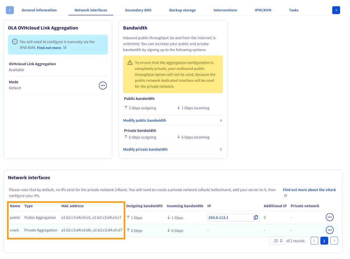

Vai alla scheda Interfacce di rete e prendi nota degli indirizzi MAC di ciascuna interfaccia (pubblica/privata) visualizzati in fondo al menu.
Spazio Cliente OVHcloud
L'indirizzo MAC dell'interfaccia pubblica principale è quello che riceve le offerte DHCP, sia nel sistema operativo del server che in modalità rescue. Questa interfaccia gestisce la connettività pubblica nella configurazione predefinita.
Inoltre, l'indirizzo MAC dell'interfaccia privata principale è quello con il valore più basso. Nell'immagine di esempio sopra, si tratta dell'indirizzo a1:b2:c3:d4:e5:d6.
