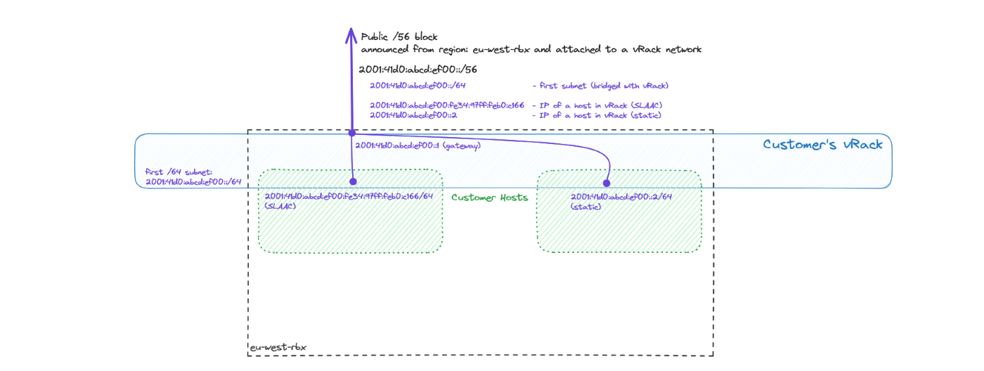

In questa sezione presentiamo la configurazione IPv6 di base per i tuoi host connessi al vRack.
Configurare un IPv6 in un vRack
L'esempio precedente mostra due host con le relative interfacce lato vRack configurate con indirizzi IPv6 pubblici. Un host ha una configurazione manuale, mentre l'altro ha un indirizzo IP assegnato automaticamente tramite SLAAC. Tutti gli indirizzi IP appartengono alla prima subnet /64 di un dato blocco /56 di Additional IPv6 pubbliche. Entrambi utilizzano l'interfaccia vRack per la connettività IPv6 pubblica.
Il gateway predefinito per la prima subnet /64 (quella in bridge) è il primo indirizzo del blocco /56. In questo esempio, il gateway è 2001:41d0:abcd:ef00::1. Questo viene distribuito tramite SLAAC, ma deve essere configurato manualmente (come route predefinita) se SLAAC è disabilitato (vedi la sezione Configurazione IP statica di seguito).

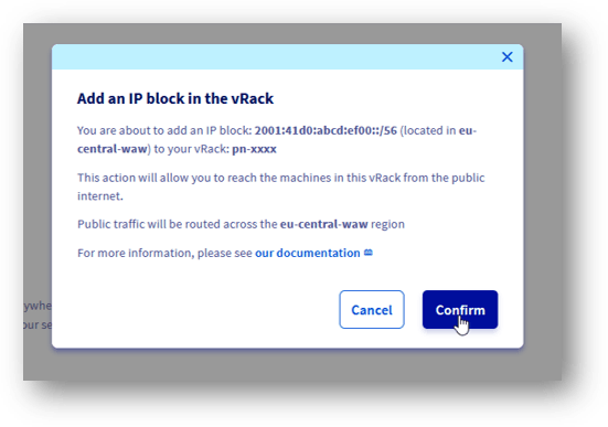

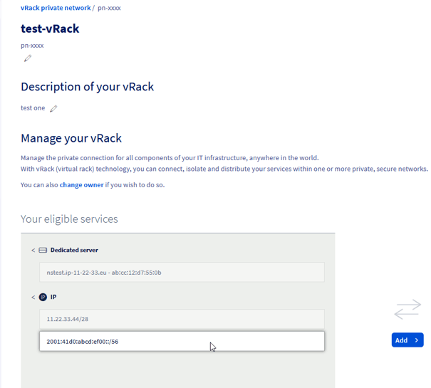

Tramite lo Spazio Cliente OVHcloudgestione vRack
Sul lato sinistro sono elencate le opzioni disponibili (servizi idonei alla configurazione).
Sul lato destro puoi vedere cosa è già configurato nel tuo vRack.
Seleziona il tuo nuovo Additional IPv6 e aggiungilo al tuo vRack.
selezione vRack
Il tuo nuovo Additional IPv6 è stato aggiunto al tuo vRack.

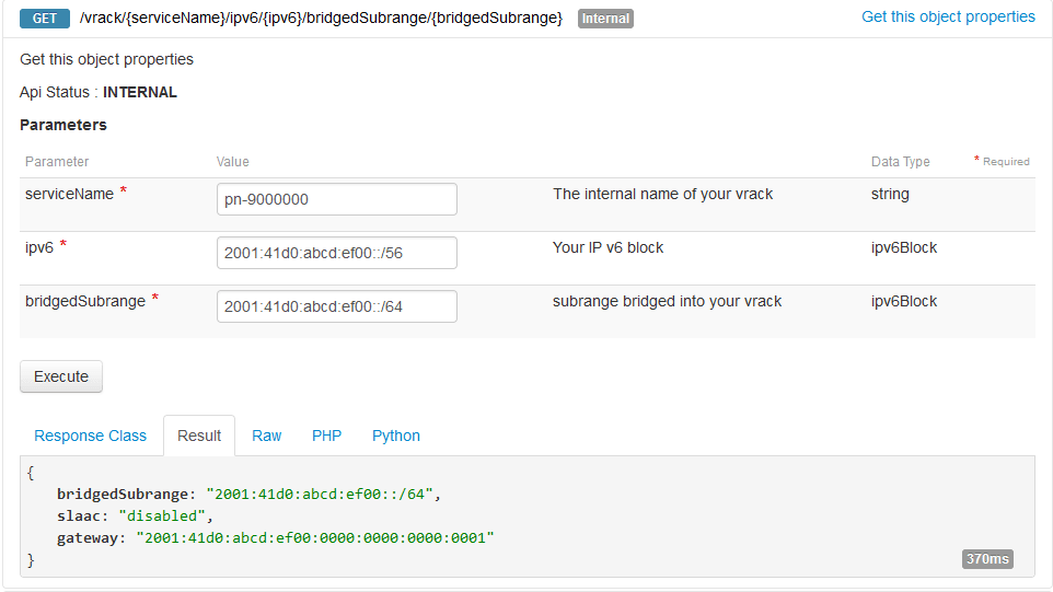

Per ottenere maggiori dettagli, usa la seguente chiamata:
Esempio di risposta:
  "bridgedSubrange": "2001:41d0:abcd:ef00::/64",
  "gateway": "2001:41d0:abcd:ef00::1",
  "slaac": "disabled"
Nota che la configurazione IP automatica (SLAAC) è disabilitata per impostazione predefinita.

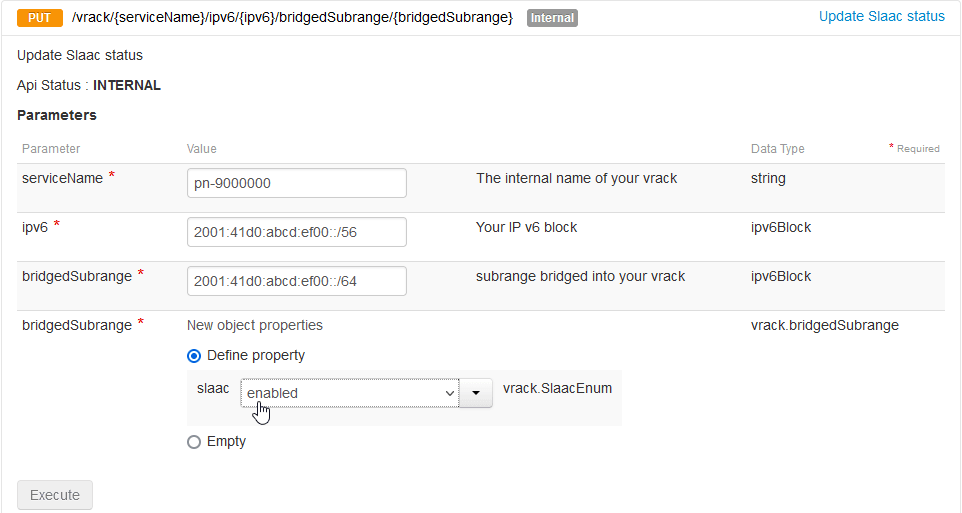

Configurazione IP automatica (SLAAC)
Per semplificare l'indirizzamento IP all'interno della tua rete, puoi utilizzare SLAAC. Può essere abilitato solo per subnet in bridge e può essere attivato con il seguente metodo PUT:
Attiva SLAAC nel request body:
  "slaac": "enabled"
Non dimenticare di configurare SLAAC sulla tua macchina host.

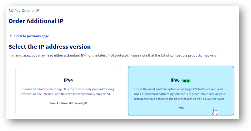

Per ordinare un nuovo blocco di Additional IPv6:
  • Seleziona Indirizzi IP Pubblici.
  • Clicca sul pulsante Ordina degli IP in cima alla pagina.
  • Scegli la versione IP, quindi il vRack a cui associare l'Additional IP.
  • Seleziona la regione del tuo Additional IP.
  • Scegli la larghezza di banda pubblica da applicare al tuo vRack per quella regione.
  • Configura le altre opzioni in base alle tue esigenze, quindi finalizza l'ordine.

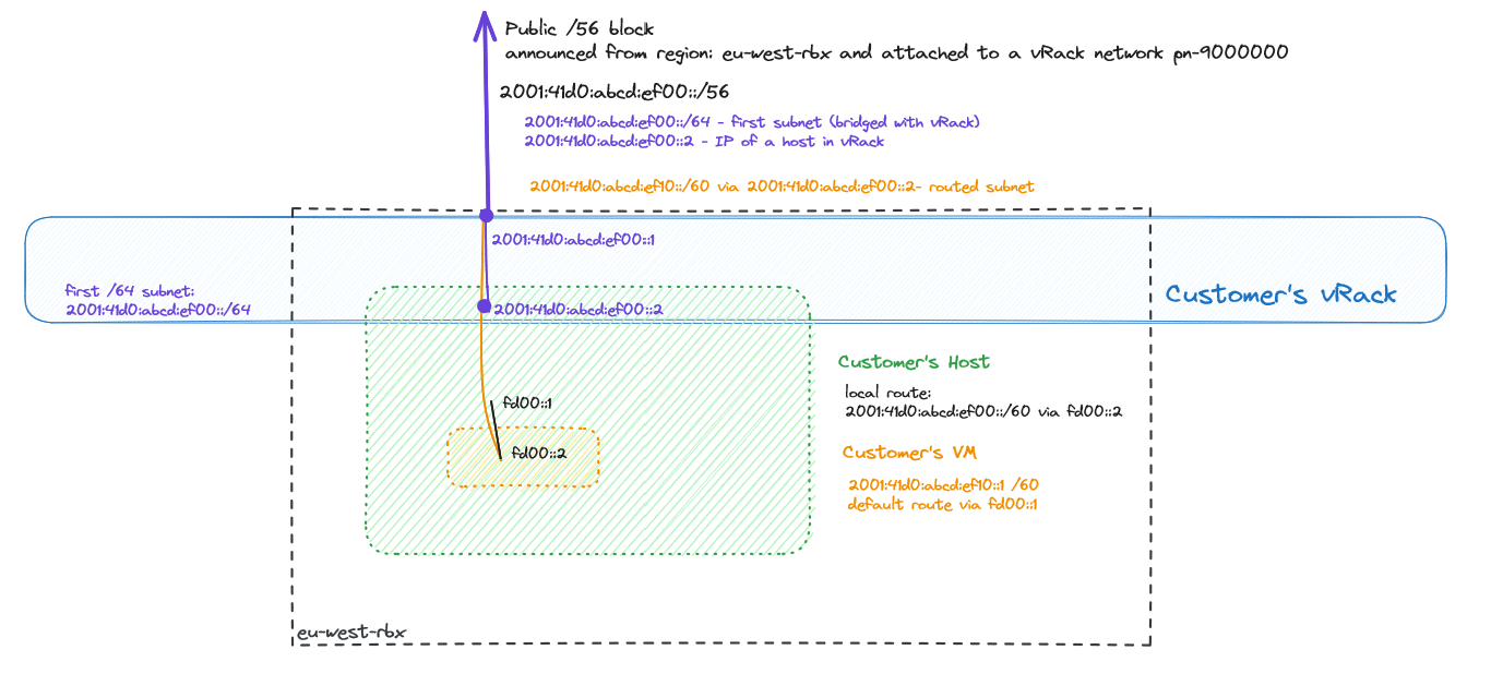

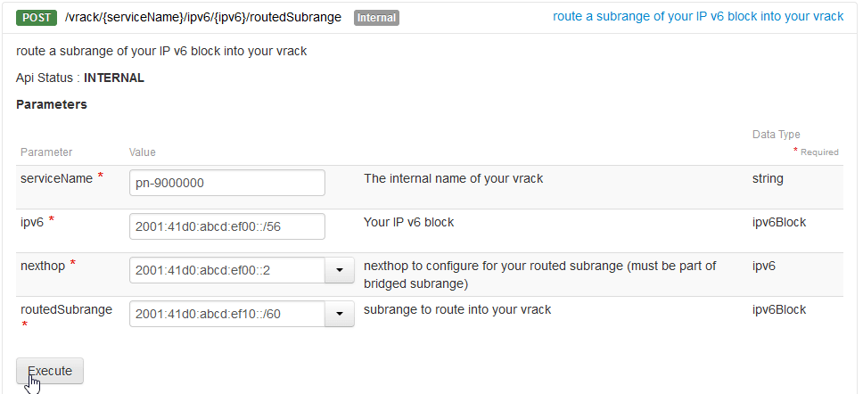

Configurare un IPv6 in un vRack per la modalità instradata
Il percorso del traffico è il seguente: il traffico in entrata verso una determinata VM (con la subnet specificata) viene instradato attraverso il vRack del cliente, prima verso un host specifico (con un indirizzo next-hop), poi tramite un collegamento locale (o vSwitch - collegamento nero fd00::/64 nel diagramma) verso la VM specifica. Il traffico proveniente da tale VM deve utilizzare la route predefinita attraverso la prima parte del collegamento locale (quello nero, fd00::1), poi la route (eventualmente predefinita) dall'host al suo gateway.
Per la definizione di una subnet instradata, si può utilizzare qualsiasi dimensione di prefisso tra /57 e /64.
Il gateway predefinito dell'host è il primo indirizzo del blocco /56, che in questo esempio è: 2001:41d0:abcd:ef00::1. I gateway predefiniti utilizzati dalle VM sono gli indirizzi configurati dell'host (qui fd00::1).
Definire una subnet instradata
Dopo aver aggiunto l'Additional IP al tuo vRack, puoi gestire la subnet instradata cliccando sul pulsante Aggiungere una sottorete.
selezione vRack

Comandi APIv6
Per creare una subnet instradata, dobbiamo prima definire:
  • subnet in notazione CIDR (dimensione compresa tra /57 e /64)
  • indirizzo next-hop (quindi l'indirizzo IPv6 dell'host)
Nota che una determinata subnet non può sovrapporsi a un'altra subnet definita e che l'indirizzo next-hop deve appartenere alla prima parte (subnet /64 in bridge) del tuo prefisso Additional IPv6.
Utilizza la seguente chiamata per definire tale subnet:
Qui abbiamo definito la subnet instradata 2001:41d0:abcd:ef10::/60, che verrà delegata alla VM ospitata all'indirizzo 2001:41d0:abcd:ef00::2.

Configurazione IP automatica (SLAAC) per un host
In alcuni casi, potresti voler configurare le tue interfacce con SLAAC e l'inoltro IP insieme.
Nota che questo comporta rischi aggiuntivi (come la perdita di accesso non solo all'host ma anche a tutte le VM) e non è consigliato.
Verifica che l'inoltro IPv6 sia abilitato:
$ sudo sysctl -w net.ipv6.conf.all.forwarding=1
Configurazione degli annunci del router per essere accettati (sull'interfaccia vRack eth1 nel nostro esempio):
$ sudo sysctl -w net.ipv6.conf.eth1.accept_ra=2
Configurazione della subnet instradata su un host e all'interno di una macchina virtuale
Per garantire che il nostro host sappia come gestire i pacchetti indirizzati alla nuova subnet instradata (che sarà su una VM), dobbiamo aggiungere una route specifica per essa.
Nel nostro esempio, si tratta del collegamento vEth con l'indirizzo fd00::2/64, all'interno di una VM che utilizzeremo per l'instradamento.
Nota che questo è molto specifico per l'hypervisor installato (può trattarsi di vSwitch o interfacce vEth). Fai riferimento alla guida di configurazione di rete specifica dell'hypervisor per questa configurazione.
$ sudo ip -6 route add 2001:41d0:abcd:ef10::/60 via fd00::2
Configurazione di una subnet instradata all'interno di una VM
Ancora una volta, nota che il collegamento utilizzato tra l'host e le VM è molto specifico per l'hypervisor installato (può trattarsi di vSwitch o interfacce vEth). Fai riferimento alle guide di configurazione di rete del tuo hypervisor per questa configurazione.
Aggiungi il blocco IP instradato all'interno di una VM per garantire che possa accettare pacchetti:
debian@vm-1:~$ sudo ip address add 2001:41d0:abcd:ef10::1/60 dev lo
Aggiungi la route predefinita su una VM per garantire che il traffico possa uscire da essa:
debian@vm-1:~$ sudo ip -6 route add default via fd00::1

Verifica la route verso la nostra subnet /60 su un host:
debian@host:~$ ip -6 route get 2001:41d0:abcd:ef10::1
2001:41d0:abcd:ef10::1 from :: via fd00::2 dev veth1a src fd00::1 metric 1024 pref medium

E un traceroute da un host remoto (su Internet):
ubuntu@remote-test:~$ mtr -rc1 2001:41d0:abcd:ef10::1
Start: 2024-03-26T09:26:45+0000
HOST: remote-test                  				Loss%   Snt   Last   Avg  Best  Wrst StDev
  9.|-- 2001:41d0:abcd::2:5d        				0.0%     1    1.9   1.9   1.9   1.9   0.0
 10.|-- 2001:41d0:abcd:ef00::2      				0.0%     1    2.2   2.2   2.2   2.2   0.0
 11.|-- 2001:41d0:abcd:ef10::1      				0.0%     1    2.2   2.2   2.2   2.2   0.0
In questo esempio:
  • hop 10 - Indirizzo IP dell'host
  • hop 11 - Indirizzo IP della VM

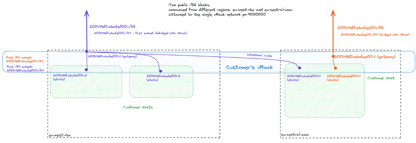

Ubicazioni multi-regione vs. vRack globale
La tecnologia vRack di OVHcloud consente alle aziende di connettere server in diverse ubicazioni come se fossero situati nello stesso datacenter. D'altra parte, i servizi come Additional IPv6 sono regionali, il che significa che il loro funzionamento è legato a una particolare ubicazione.
Di seguito viene presentata un'architettura a scopo didattico con due regioni diverse e blocchi Additional IPv6 diversi annunciati da ciascuna di esse. Inoltre, è presentato un host configurato con indirizzi IP di entrambe le reti e un esempio di route non ottimale: un host in una regione con un indirizzo IPv6 annunciato in un'altra regione:
Nota che in tali configurazioni (con Additional IPv6 provenienti da più di una regione), il SLAAC deve essere disabilitato sull'intero vRack (poiché ciò potrebbe portare a risultati imprevedibili e perdita di connettività casuale).

  • Nessun supporto SLAAC nelle configurazioni con più ubicazioni: Quando è coinvolta più di una ubicazione nell'instradamento del traffico IP pubblico (IPv4 e IPv6) nello stesso vRack, la configurazione automatica degli indirizzi senza stato (SLAAC) non deve essere utilizzata. Come esempio di tale situazione, consideriamo host esistenti che utilizzano indirizzi IPv4. Tali host vengono riconfigurati automaticamente da SLAAC con un gateway IPv6 configurato da un'altra regione. Insieme alla prioritizzazione di IPv6 rispetto a IPv4 da parte di alcuni sistemi operativi, questa situazione può portare a un routing non ottimale o addirittura alla perdita totale di connettività per tali host.

  • Limitazioni SLAAC nelle configurazioni con più ubicazioni: La configurazione automatica degli indirizzi senza stato (SLAAC) non è supportata quando c'è traffico IP pubblico (IPv6 e IPv4) instradato nel vRack in più regioni.
