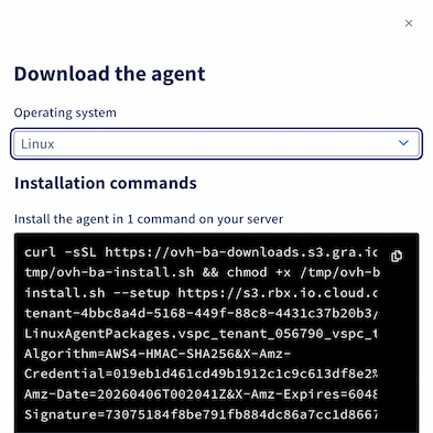

Schritt 1 — Installations-URLs abrufen
Öffnen Sie im OVHcloud Kundencenter Ihren , wechseln Sie zum Tab Agents und klicken Sie auf die Schaltfläche Herunterladen. Wählen Sie im daraufhin geöffneten Fenster Linux aus, um den Befehl mit beiden URLs (Skript und Linux-Paket) anzuzeigen.
Backup Agent Download — Linux-Installationsbefehle
Kopieren Sie jede URL einzeln in eine Textdatei, bevor Sie sich per SSH verbinden.
