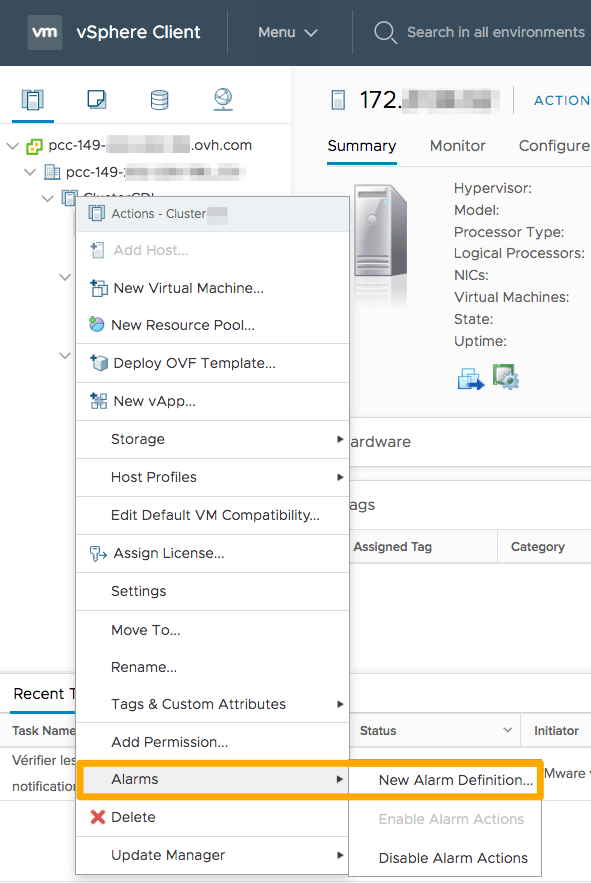

Einen Alarm erstellen
Um eine Alarmmeldung einzurichten klicken Sie mit der rechten Maustaste auf das Rechenzentrum oder jede andere Komponente, die Sie überwachen möchten. Klicken Sie dann auf Alarms und New Alarm Definition.
Alarm erstellen

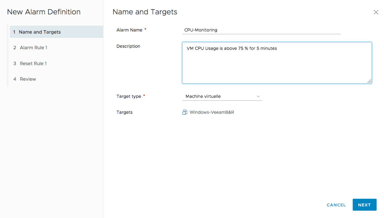

Einen Namen und Bezug festlegen
Im ersten Schritt versehen Sie den Alarm mit einem Namen und legen fest, worauf er sich bezieht. Sie können auch eine Beschreibung hinzufügen.
Name und Bezug der Alarmmeldung

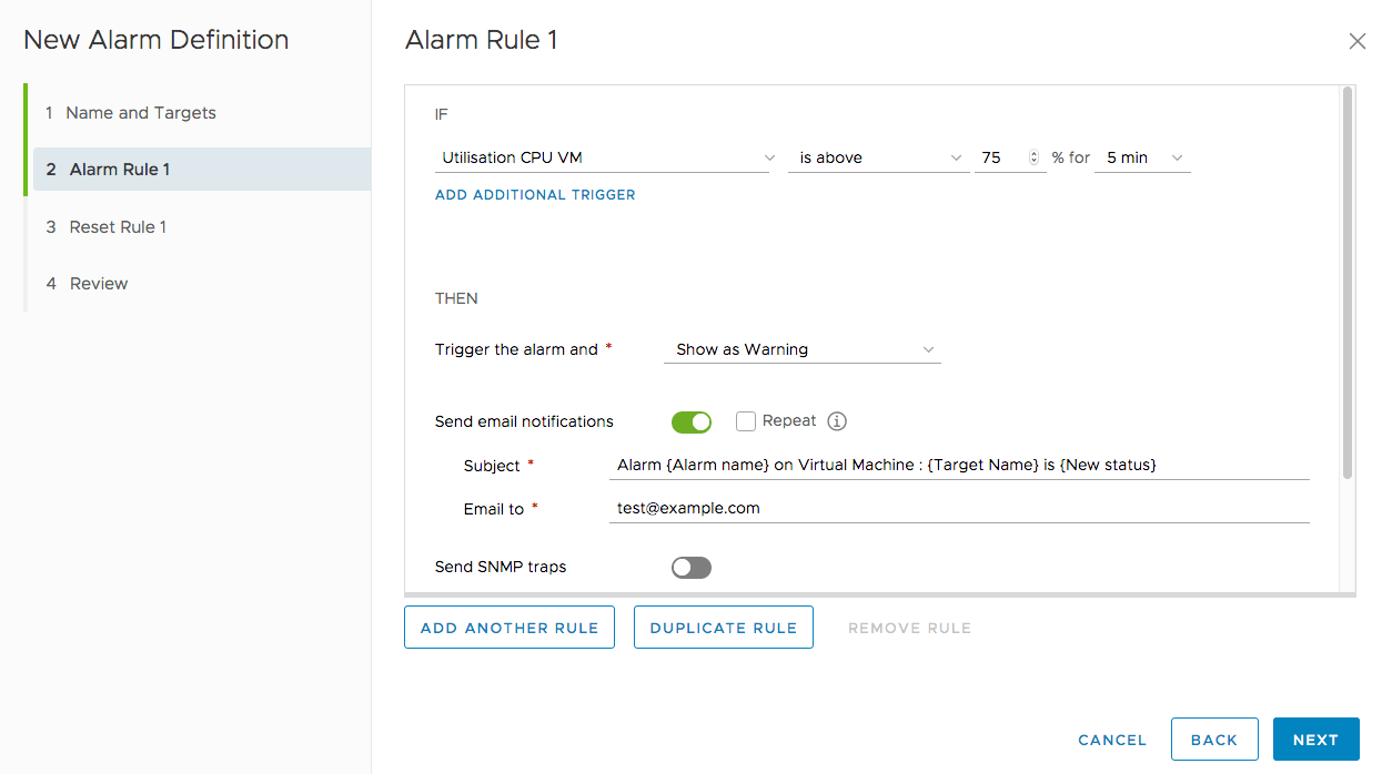

Die Alarmregeln festlegen
Im zweiten Schritt legen Sie die Regeln der Alarmmeldung fest, sowie die Aktionen, die sie auslöst.
Im Feld IF können Sie aus einer Reihe von Variablen wählen, was den Alarm auslösen soll. Je nach ausgewählter Variable wird Ihnen eine Liste von Argumenten vorgeschlagen.
Im Feld THEN können Sie angeben, mit welcher Kritikalität der Alarm ausgelöst wird und welche Aktionen er auslöst. Beispielsweise kann das sein: Versenden einer E-Mail, Ausführen eines Skripts, Anhalten einer VM.
Alarmregeln
Beispielsweise können Sie so den Arbeitsspeicher eines Hosts überwachen, indem Sie einen nicht zu überschreitenden Grenzwert angeben. Bei dessen Überschreitung wird der Alarm ausgelöst und Sie erhalten eine Warnung per E-Mail.
Sie können verschiedene Regeln für Ihren Alarm festlegen. Klicken Sie dazu auf ADD ANOTHER RULE.

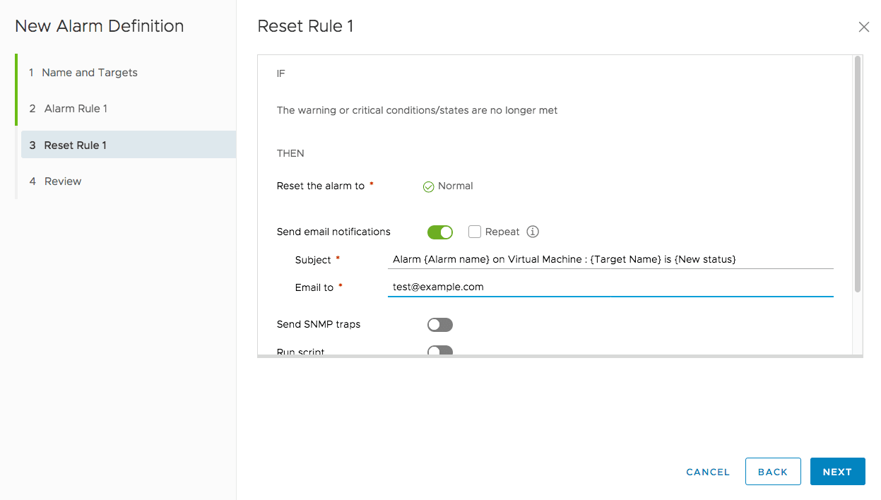

Alarm beenden
Im dritten Schritt legen Sie die Kriterien für die Beendigung des Alarms und das Auslösen neuer Aktionen fest.
Alarm beenden

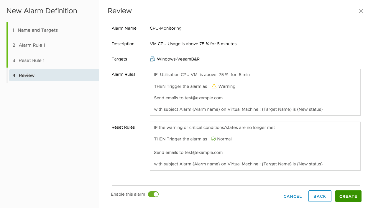

Übersicht über die Alarmmeldung
Beim letzten Schritt sehen Sie eine Zusammenfassung der festgelegten Regeln. Sie können den Alarm mit dem Cursor aktivieren, oder ihn später auslösen lassen. Machen Sie dazu einen Rechtsklick auf die ausgewählte Komponente und klicken Sie dann auf Alarms und Enable Alarm Actions.
In diesem Schritt können Sie auch einstellen, in welchen Abständen der Alarm wiederholt werden soll.
