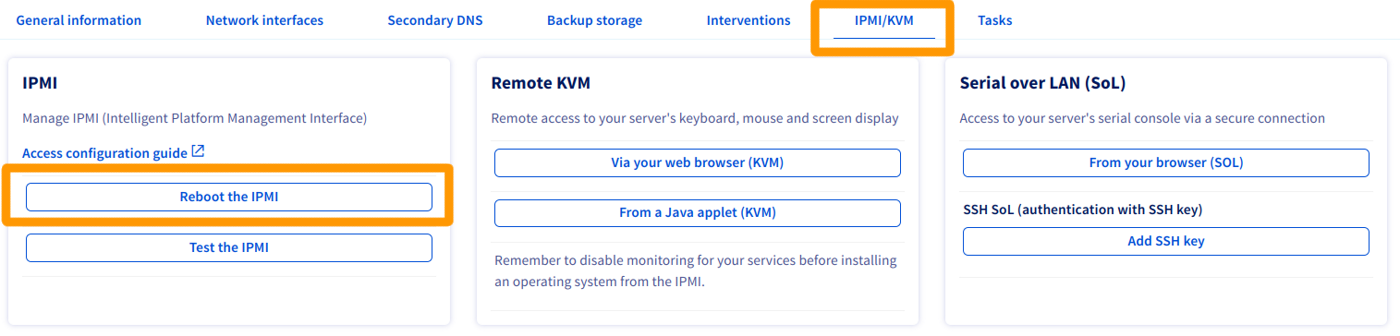

Per attivare uno di questi metodi, clicca sulla scheda IPMI/KVM.

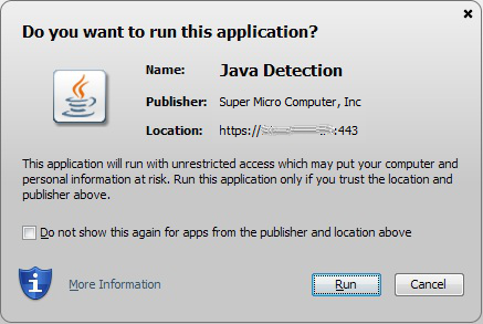

Aprire un KVM tramite applet Java
Si consiglia di installare l'ultima versione di Java.
Per il corretto funzionamento dell'applet, è necessario che Java sia installato sul dispositivo. Se non lo hai ancora fatto, accedi alla pagina ufficiale.

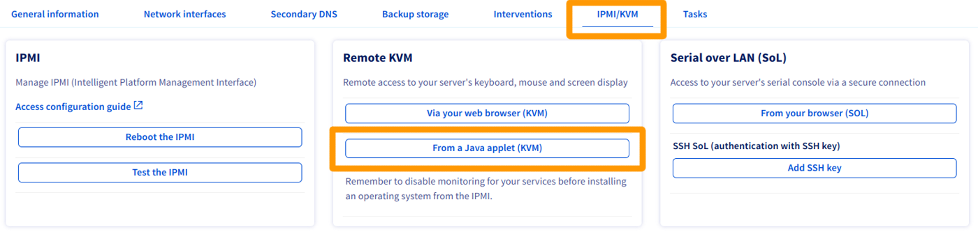

Nella sezione Remote KVM dello Spazio Cliente OVHcloud, clicca su Da applet Java (KVM):
Accesso KVM Java
Scarica il file kvm.jnlp quando sei invitato e lancialo:
Apertura KVM Java

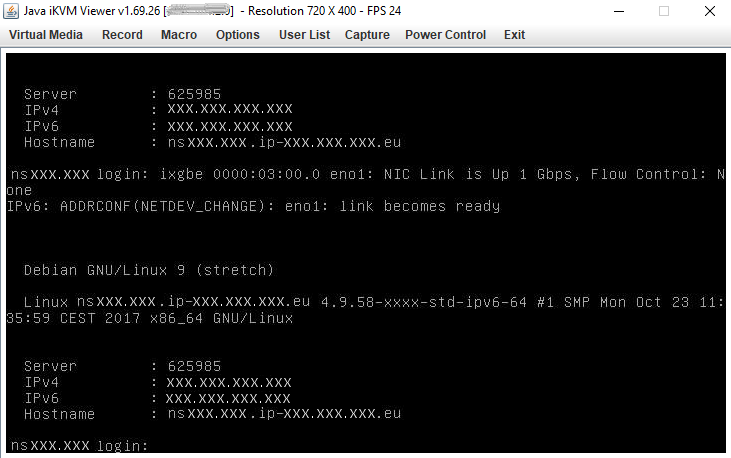

A questo punto accedi alla pagina di login. Inserisci le credenziali di root, come in caso di connessione da un terminale o da un software esterno:
Anteprima KVM Java
Da questo momento puoi gestire il tuo server.

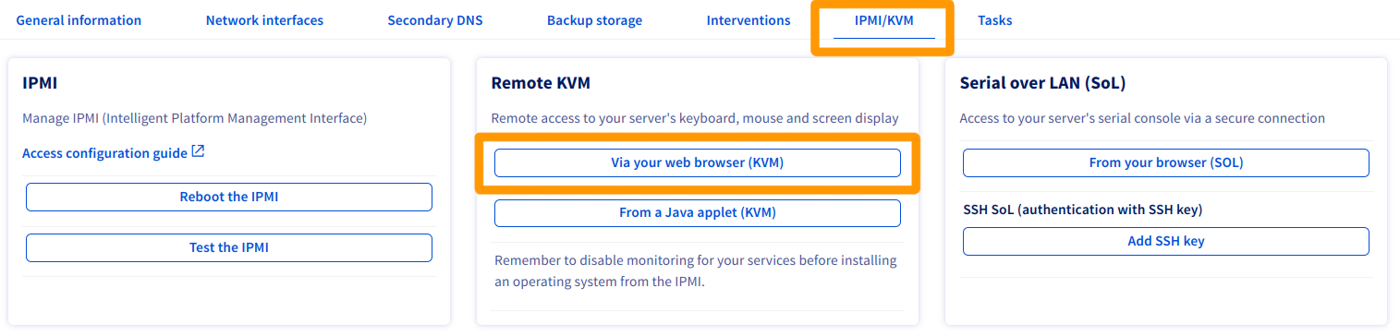

Nella sezione Remote KVM dello Spazio Cliente OVHcloud, clicca su Dal browser (KVM):
Accesso KVM HTML

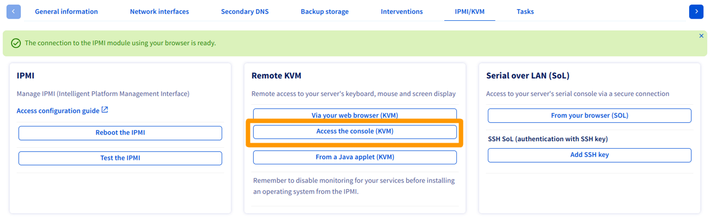

L'attivazione richiede alcuni secondi. Un messaggio ti informerà della disponibilità della connessione via IPMI.
Apertura KVM HTML

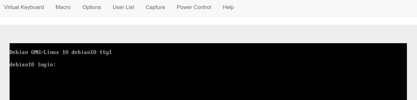

Clicca su Accedi alla console (KVM) per aprire la console nel browser.
Anteprima KVM HTML

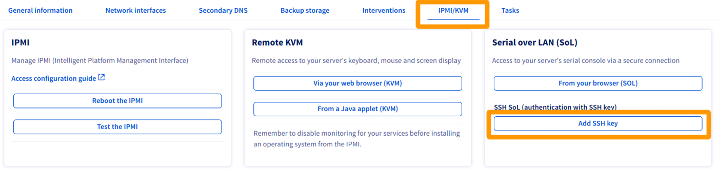

Nella sezione Serial over LAN (SoL) dello Spazio Cliente OVHcloud, clicca su Aggiungi la chiave SSH.
Accesso SoL SSH

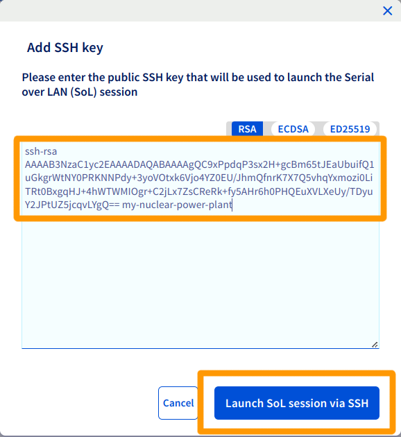

A questo punto si aprirà un popup in cui sarà possibile inserire la chiave pubblica SSH con la quale si desidera autenticarsi per accedere. Clicca su Avvia la sessione SSL via SSH.
SoL SSH chiave pubblica SSH

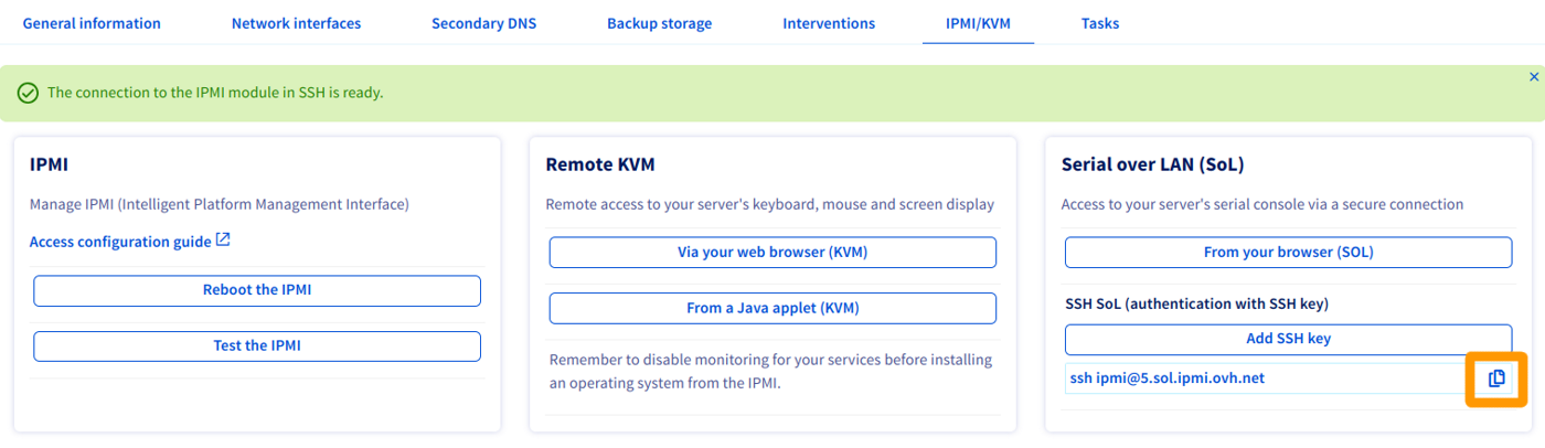

Quando la sessione è pronta, compare un messaggio di conferma e un URI, per permetterti di stabilire una connessione seriale al tuo server dedicato in SSH. Copiare l'URI negli appunti.
Apertura SoL SSH

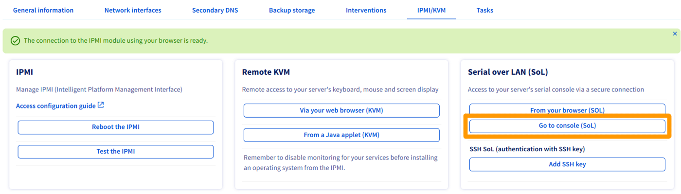

Apri SoL tramite browser Web

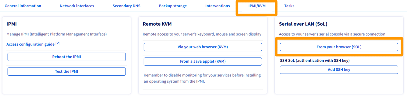

Nella sezione Serial over LAN (SoL) dello Spazio Cliente OVHcloud, clicca su Dal browser (SoL).
Accesso SoL JavaScript
Se il trasferimento verso il popup non avviene automaticamente, clicca comunque sul pulsante Accedi alla console (SoL).
Apertura SoL JavaScript
Testare e riavviare l’IPMI

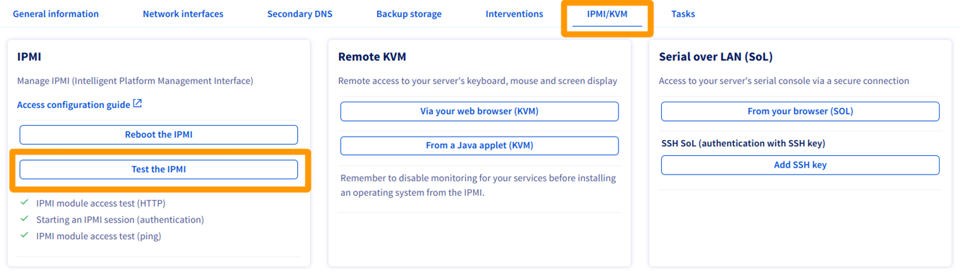

È possibile che l'IPMI non risponda più. Se non riesci ad accedervi, per prima cosa esegui un test cliccando su Testa IPMI e visualizzando il risultato della diagnostica:
Test IPMI
Se tutto è normale, come nel nostro esempio, probabilmente ti trovi di fronte a un problema locale (connessione a Internet, postazione locale). Se l'IPMI riscontra effettivamente un problema, hai la possibilità di riavviarlo cliccando su Riavvia IPMI.
Reboot IPMI

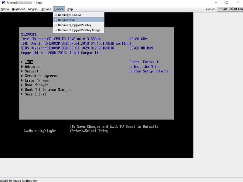

Per iniziare, apri IPMI da una applet Java attraverso il tuo Spazio Cliente OVHcloud. Clicca su Device nella barra dei menu e seleziona Redirect ISO nel menu a tendina.
Redirect_ISO
Seleziona l'ISO che vuoi utilizzare nel file system del tuo computer locale. Una volta selezionato il tuo ISO, premi il pulsante Ctrl Alt Del nell'angolo superiore destro dello schermo per riavviare il server. Premi il tasto F per accedere alle opzioni di avvio.

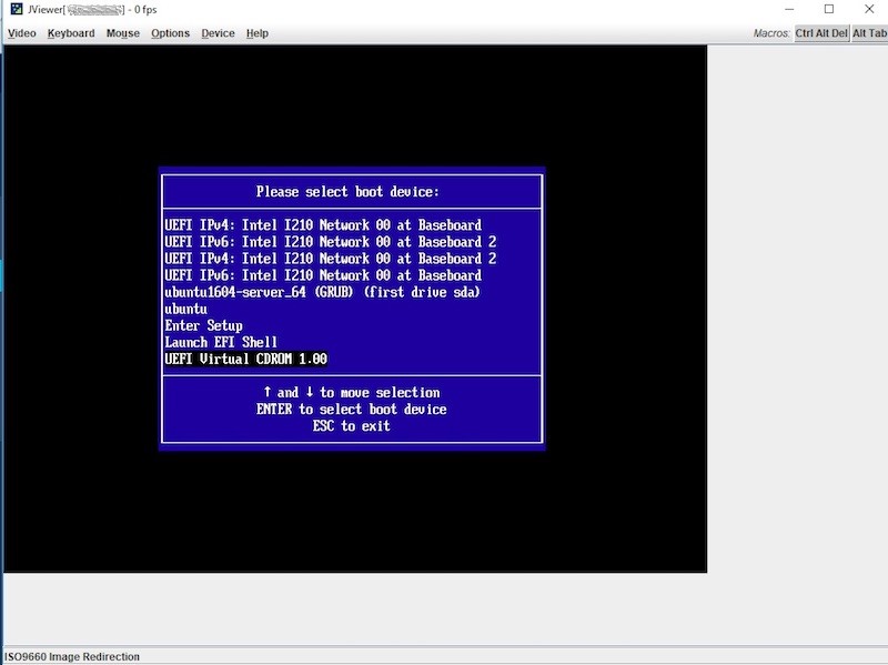

Seleziona l'opzione UEFI Virtual CDROM 1.00 nel menu di avvio (Boot) per avviare il server a partire dall'ISO precedentemente associata.
UEFI_Virt

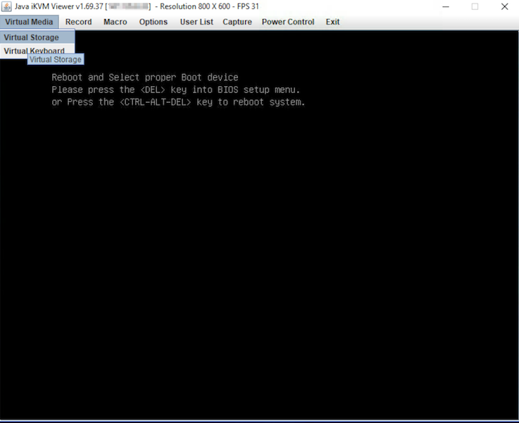

Per iniziare, apri IPMI da una applet Java attraverso il tuo Spazio Cliente OVHcloud. Clicca su Virtual Media e poi su Virtual Storage.
Virtual storage

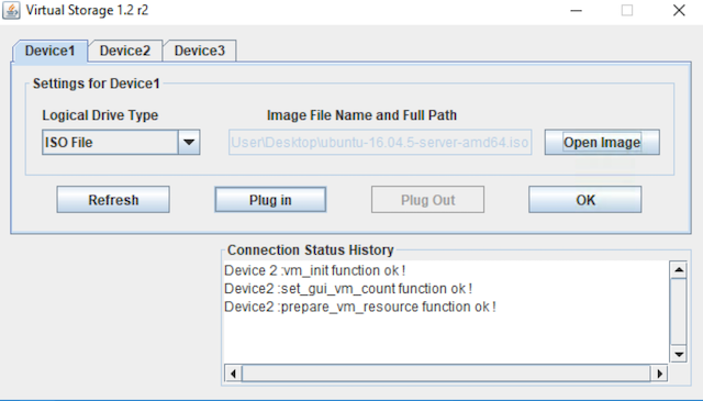

Nella nuova finestra, seleziona ISO File nel menu a tendina "Logical Drive Type". Clicca su Open Image e naviga fino al tuo file ISO. Infine clicca su Plug-in e OK per completare.
ISO_file

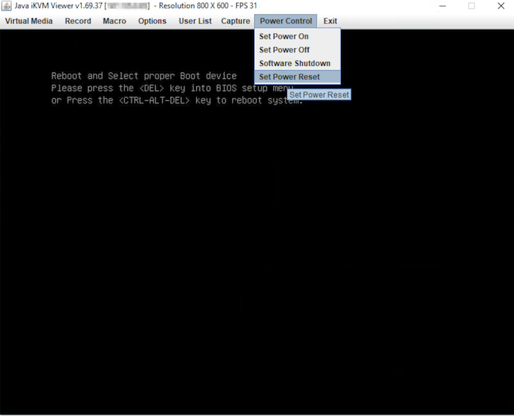

Per iniziare dal tuo file ISO, è necessario accedere al BIOS e modificare le opzioni di avvio. Clicca su Power Control e poi su Set Power Reset.
Power_Reserver

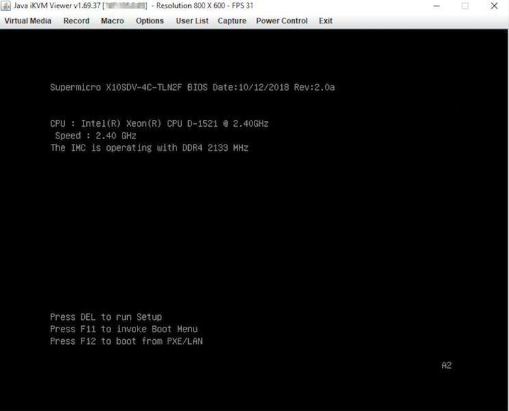

Per accedere al BIOS, premi il tasto SUPPR durante il processo di avvio. Premi il tasto F11 e accedi al BIOS selezionando l'opzione Enter Setup.

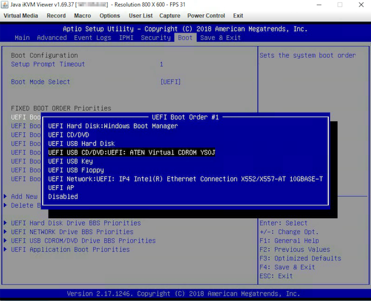

Nel BIOS, naviga fino alla scheda Boot e sostituisci UEFI Boot Order #1 con UEFI USB CD/DVD:UEFI: CDROM virtual ATEN YSOJ.
Bios

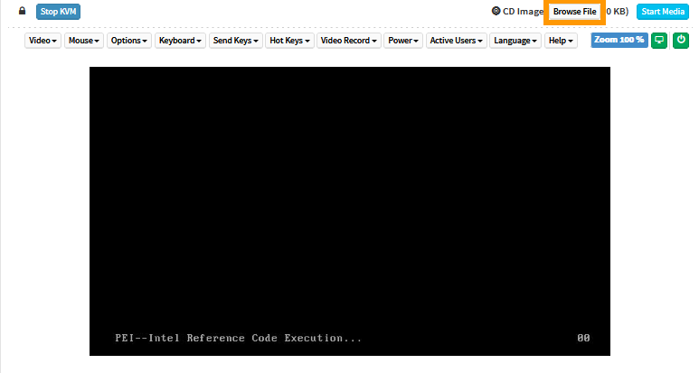

Assicurati di eseguire i prossimi step a un buon ritmo. La procedura può essere annullata se tra le azioni si verificano pause più lunghe.
Clicca sul pulsante Browse File e seleziona il tuo file di immagine.
Installazione del KVM

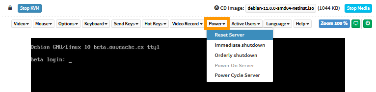

Clicca su Power e seleziona Reset Server (reinizializza il server) nel menu a tendina.

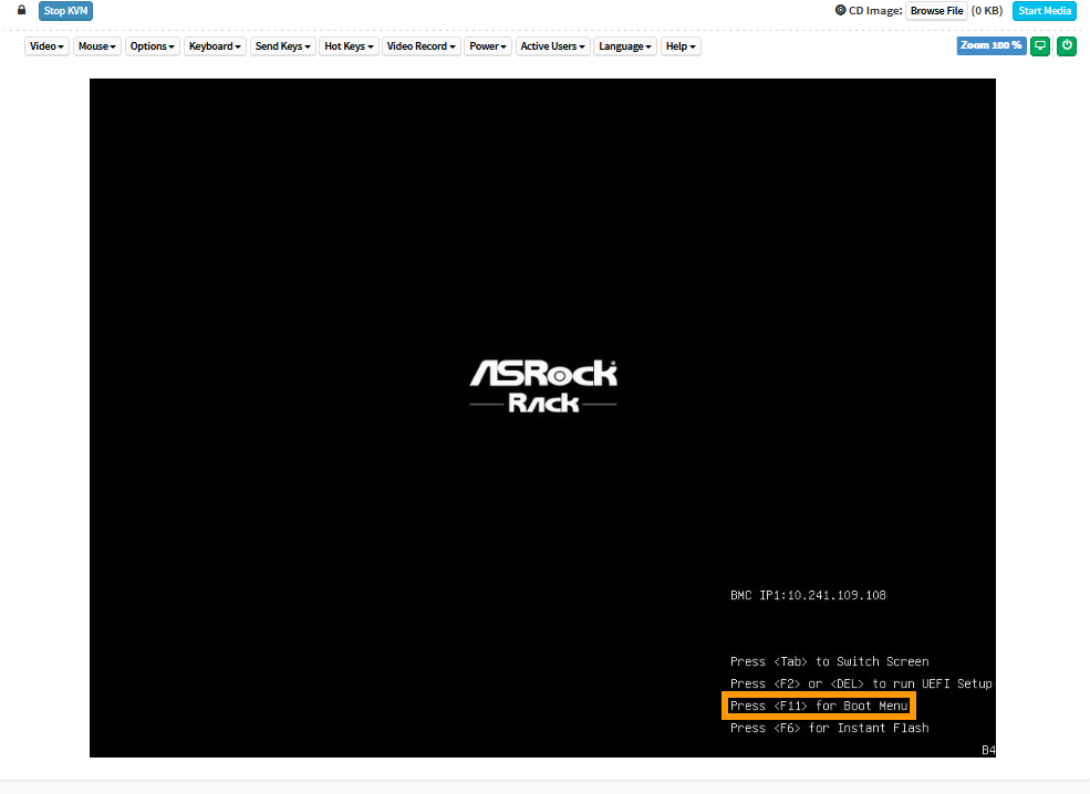

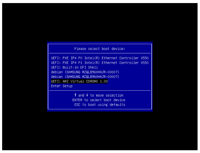

Attendi che la schermata di avvio venga visualizzata e premi il tasto corrispondente per accedere al menu di Boot (F11 in questo esempio).
Nel menu boot, seleziona il lettore ottico (UEFI: AMI Virtual CDROM0 in questo esempio) e clicca su Entrata.

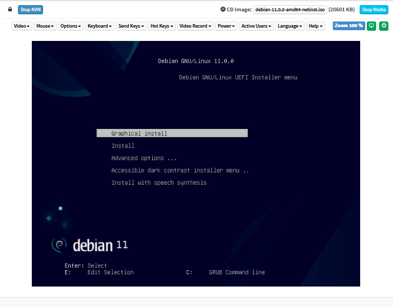

Il file ISO verrà televersato e il server inizierà dal file.

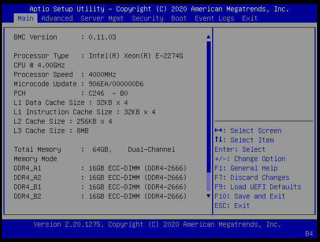

Riavvia un server dal menu BIOS
È possibile accedere al BIOS durante la configurazione o la risoluzione dei problemi del server. Un modo pratico per farlo è utilizzare lo strumento ipmiutil (per ulteriori informazioni, consulta la pagina del progetto).
Quando il server è in modalità rescue e una volta effettuato l’accesso, installalo con il comando:
apt install ipmiutil
Riavvia il server con questo comando:
ipmiutil reset -b
Accedi alla console IPMI dal tuo Spazio Cliente OVHcloud. Verrà visualizzato il menu BIOS del server.
KVM BIOS
