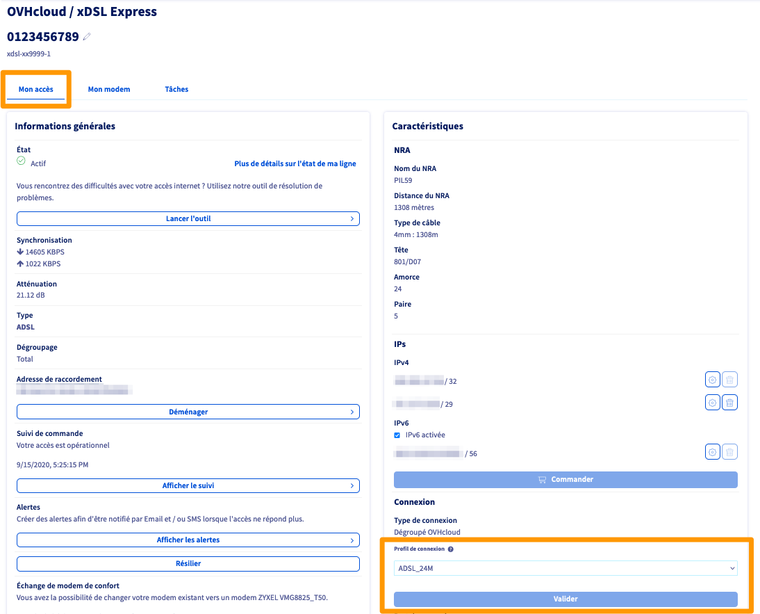

Comment accéder au changement de profil
  2. Cliquez sur Offres Internet puis sur le Pack contenant l'accès à Internet concerné.
  3. Cliquez sur votre accès à Internet FTTH ou xDSL dans le cadre Accès Internet à droite.
Par défaut, l'onglet affiché est Mon accès.
Vous retrouverez, dans les Caractéristiques, la possibilité de modifier le profil de synchronisation de votre accès.
Mon_acces

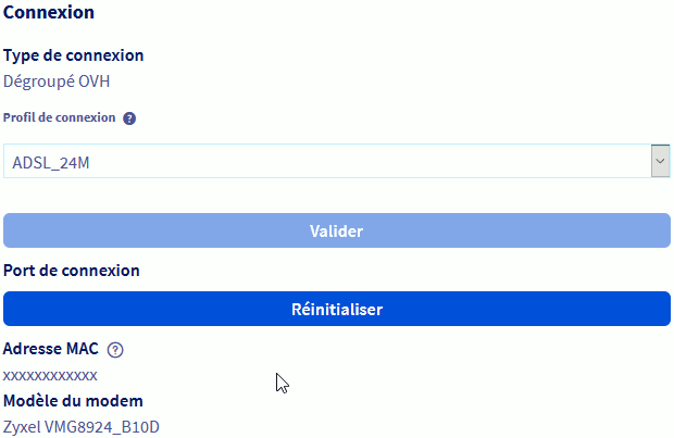

Pour un accès ADSL :
profil adsl

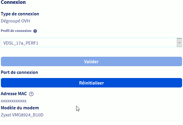

Pour un accès VDSL :
profil vdsl
