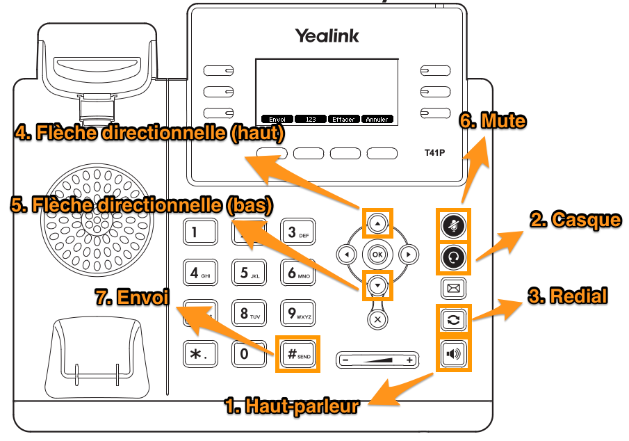

Pendant un appel, vous pouvez basculer entre les modes casque, haut-parleur mains libres et combiné en appuyant sur la touche Casque (2), sur la touche Haut-parleur (1) ou en décrochant le combiné (le mode casque nécessite qu'un casque soit branché).

Pour recomposer un appel, appuyez sur Redial (3) pour accéder à la liste des appels, puis utilisez Flèche directionnelle (haut) (4) ou Flèche directionnelle (bas) (5) pour sélectionner l'entrée souhaitée et valider avec Redial (3) ou sur la touche envoi (touche en bas à gauche de l'écran rétroéclairé).
Pour appeler le dernier numéro composé, il vous suffit d'appuyer deux fois sur Redial (3) lorsque le téléphone est inactif.
Mettre un appel en sourdine et rétablir le son
Pendant un appel, appuyez sur le bouton Mute (6) pour couper le son du microphone. Appuyez une seconde fois pour le réactiver.

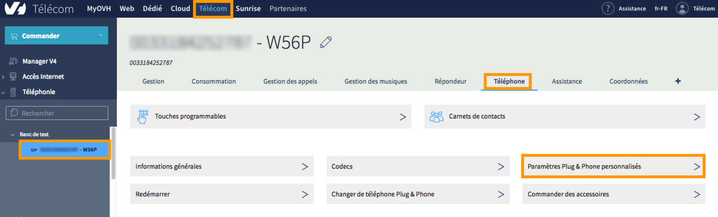

Une fois connecté dans l'espace client OVH, rendez-vous dans la partie Télécom, puis VoIP & Fax. Sélectionnez ensuite, dans l'onglet Services la ligne téléphonique concernée, puis cliquez sur le téléphone que vous souhaitez paramétrer. Cliquez ensuite sur Téléphone et Paramètres Plug & Phone personnalisés.
Vous aurez accès à la section Gestion des transferts d'appelsavec les éléments suivants :
Transfert à l'aveugle autorisé : si l'option est positionnée sur Non, vous ne pourrez effectuer que des transferts accompagnés ;
Transfert à l'aveugle sur raccroché : si l'option est positionnée sur Oui, vous pourrez raccrocher le combiné au lieu d'appuyer sur transfert ;
Transfert sur raccroché : si l'option est positionnée Oui, vous pourrez raccrocher le combiné au lieu d'appuyer sur transfert ;
Mode de transfert via DssKey : cette option permet de définir le mode de transfert par défaut lorsque vous utilisez les touches programmables (comme « appeler un numéro » ou « supervision »).
Il existe trois modes de transfert :
Transfert supervisé : lorsque vous êtes en appel, vous appuyez sur la touche programmable. L'appel est mis en attente et vous appelez le second interlocuteur. Il faudra donc appuyer sur transfert pour transférer l'appel (les deux appels se trouvent sur deux touches programmables différentes) ;
Transfert accompagné : lorsque vous êtes en appel, vous appuyez sur la touche programmable. L'appel est mis en attente et vous appelez le second interlocuteur. Il faudra donc appuyer sur transfert pour transférer l'appel (les deux appels sont situés sur la même touche programmable) ;
Transfert aveugle : lorsque vous êtes en appel, vous appuyez sur la touche programmable et l'appel est transféré en aveugle sans autres actions.
